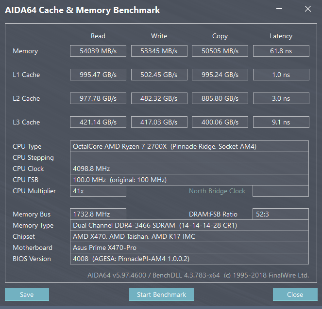

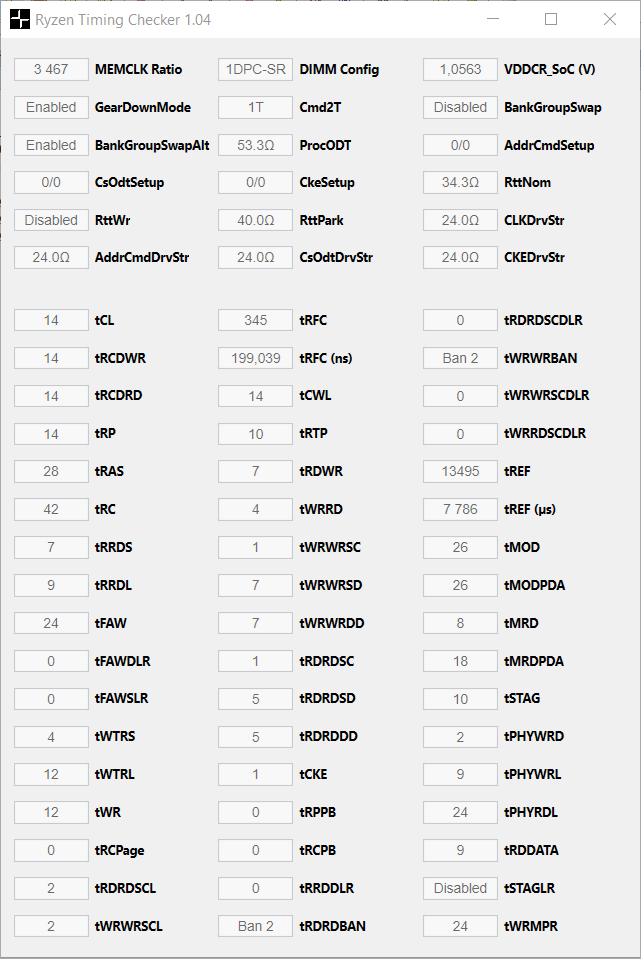

der 3600 ist Samsung-B wird aber nur 3466 c14 mit 1,41v und scharfen timings schaffen..
