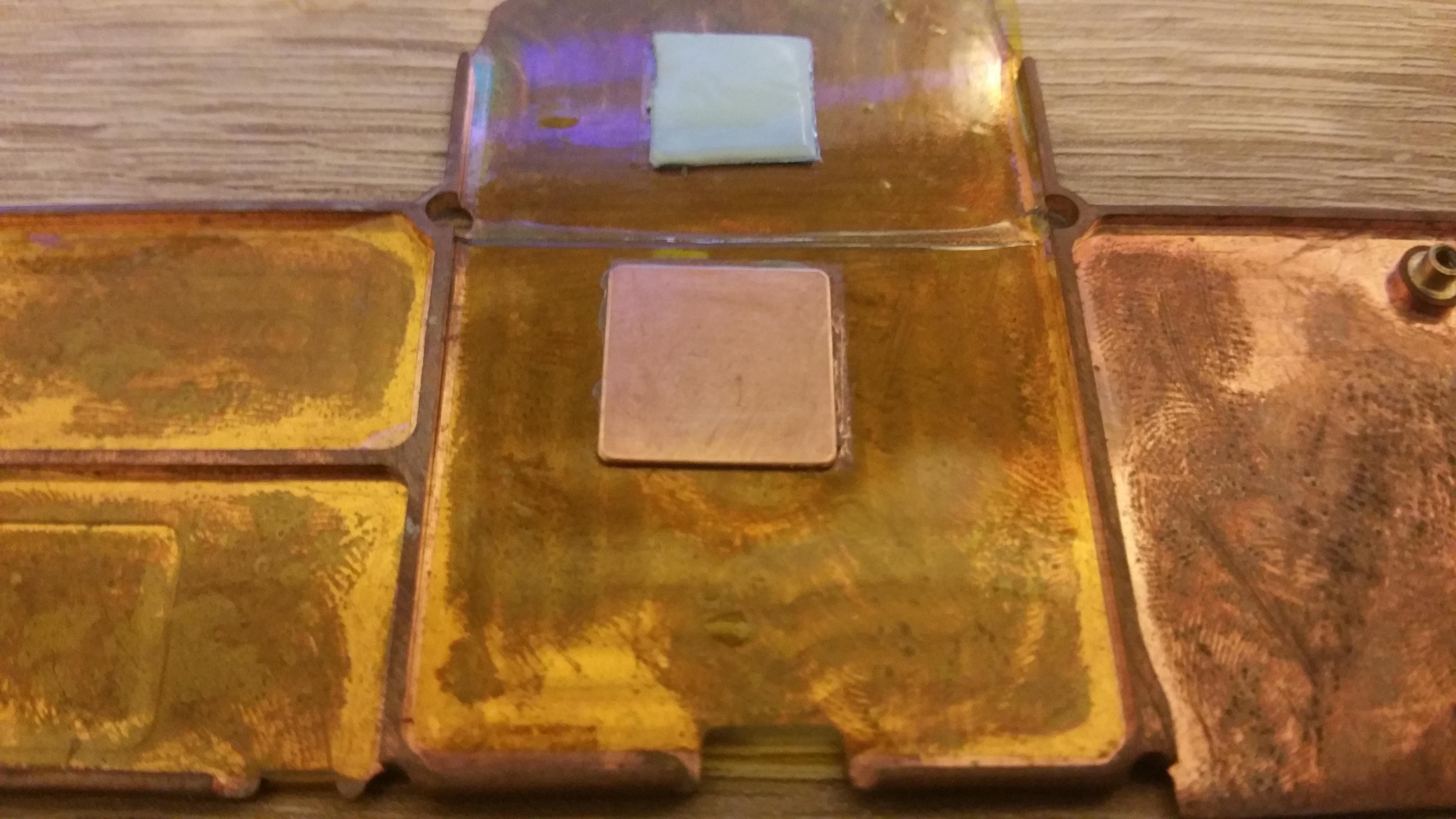

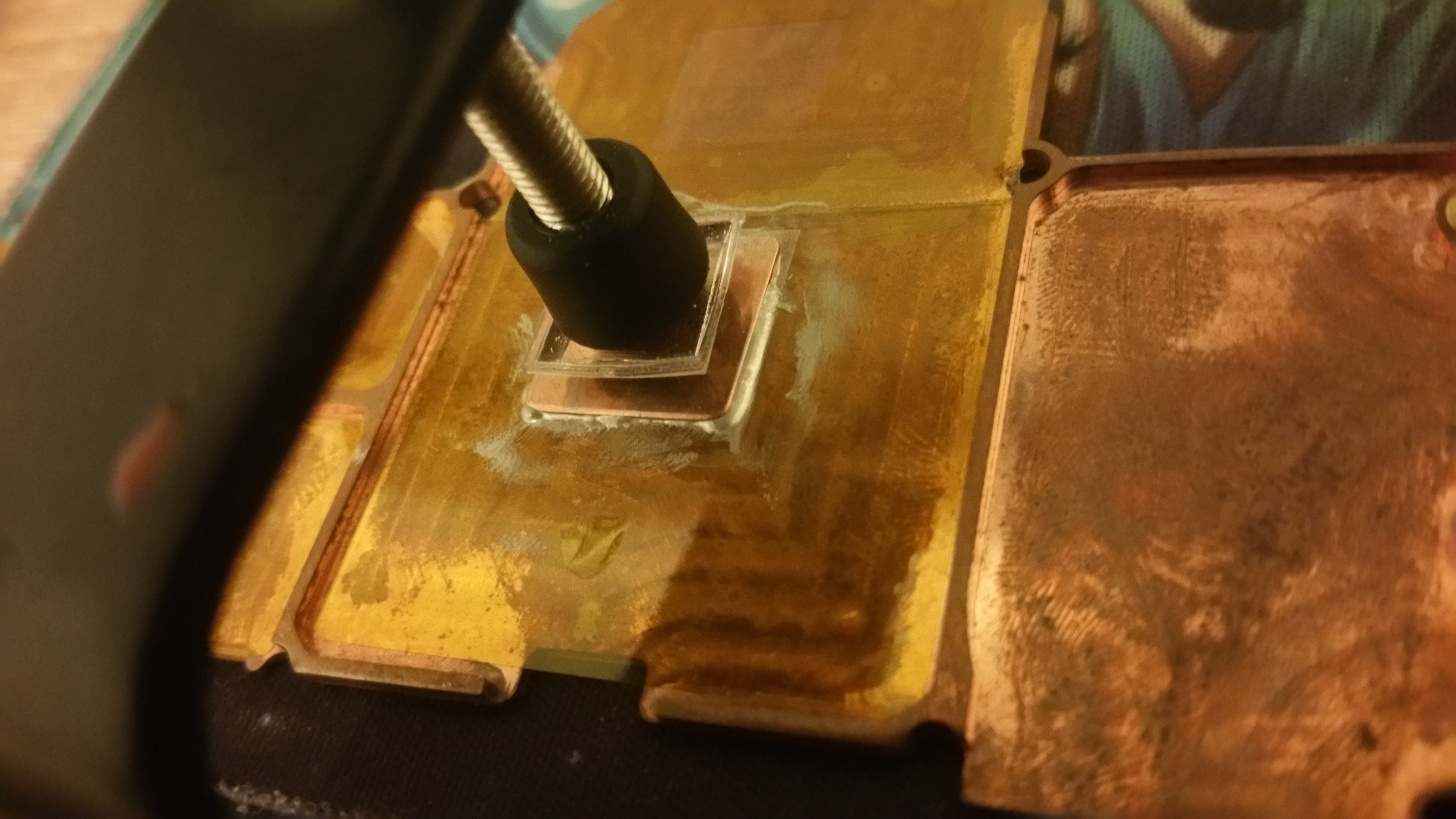

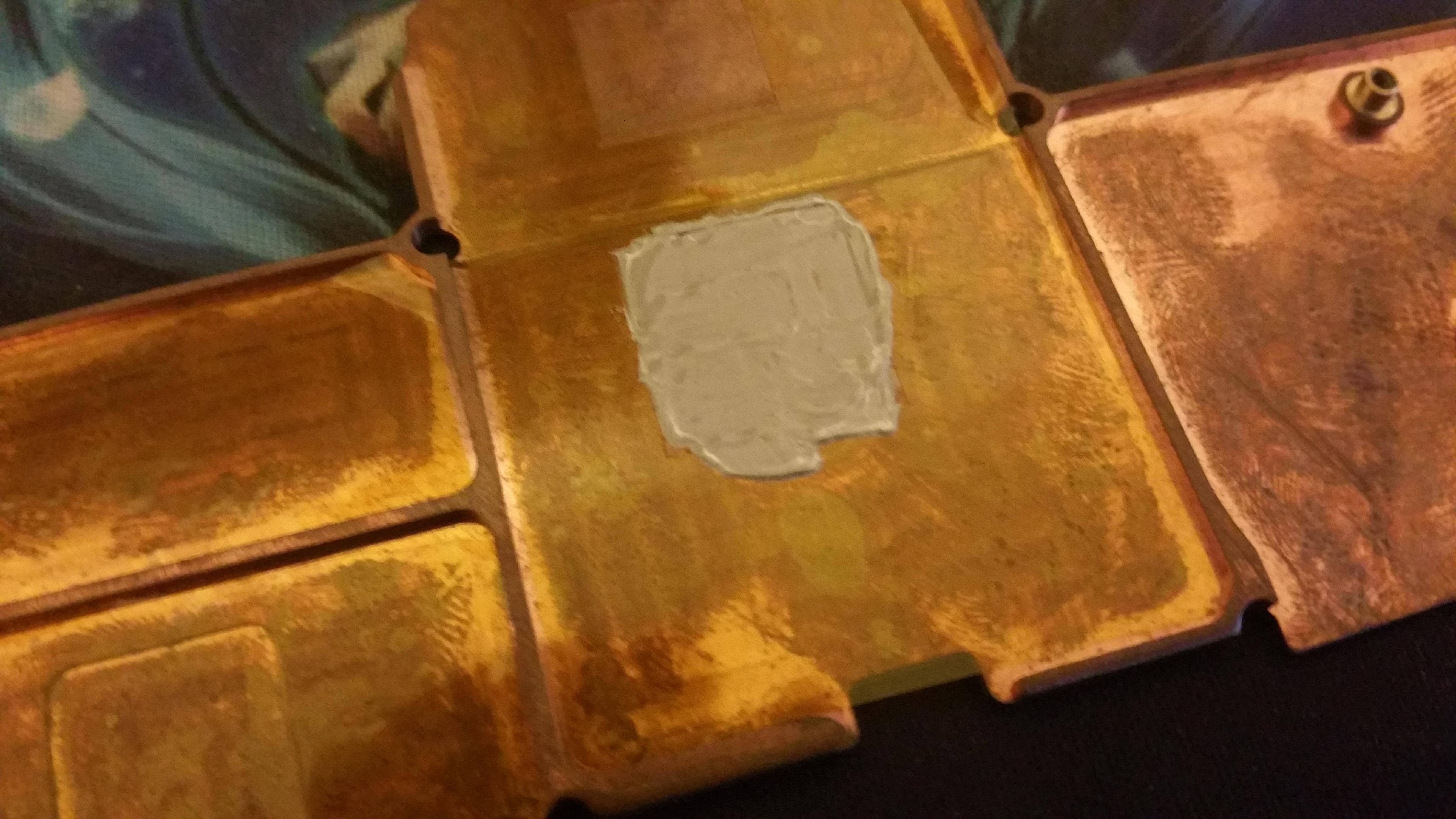

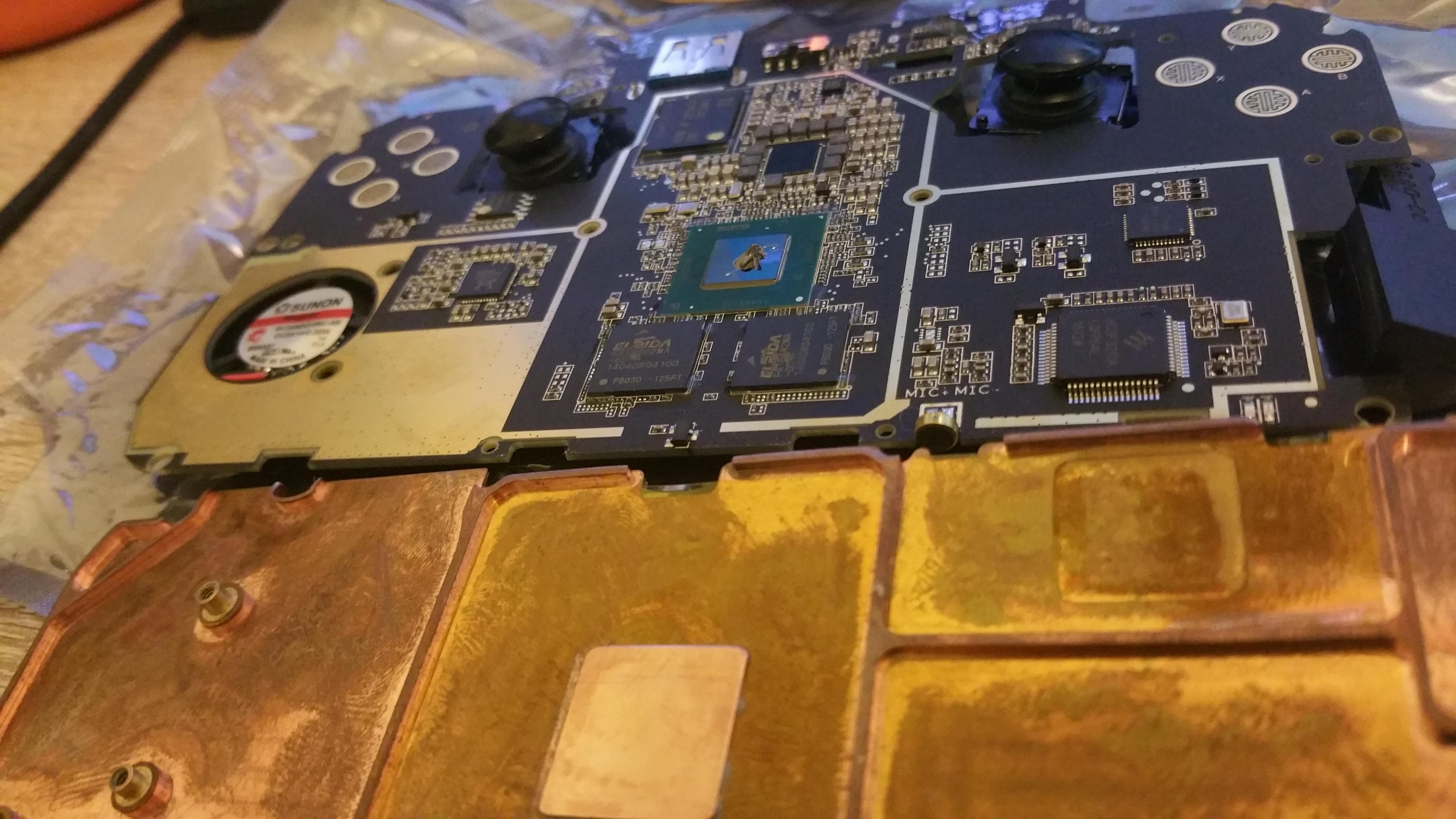

ok hab den mod durchgeführt und die temps sind nun etwas besser, im idle nicht wirklich merkbar aber auf last an die 8-10°C Kühler.
93ebaaab-4edf-4a01-bba3-7612752a8fcd962419870.jpg9f85c815-a6f2-41ac-bbd6-7004a3b22728883004595.jpg90b6ebce-17f3-435a-a049-2300380f9ff3-692572210.jpg9363e510-f3ad-4366-bb77-09181fa10bbd231890430.jpg
Hast du den Kunststoff vorher weggeschnitten? Sieht irgendwie aus als hättest du wieder direkt auf das Plastik geklebt.
