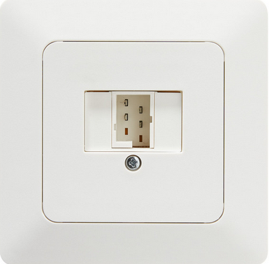

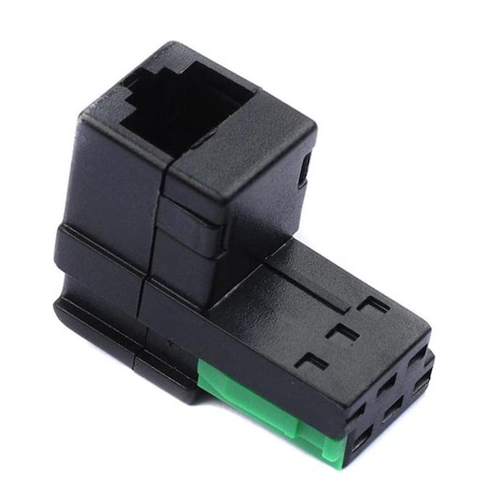

Ich habe zu Hause eine Internetbox von Wingo (WAN-Bezug über TT83 Telefon-Buchse-> T+T87 auf RJ-11).
Eine DD19-Dose hätte ich auch, aber soweit kann das WAN nur aus der TT83 bezogen werden oder es läuft jedenfalls besser (oder irre ich mich?)
