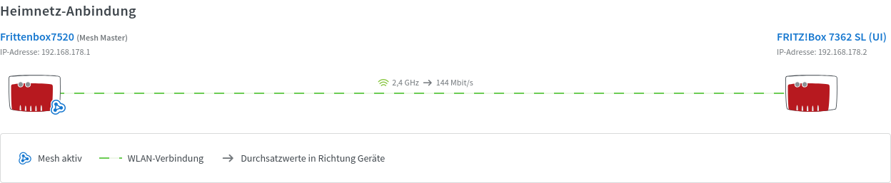

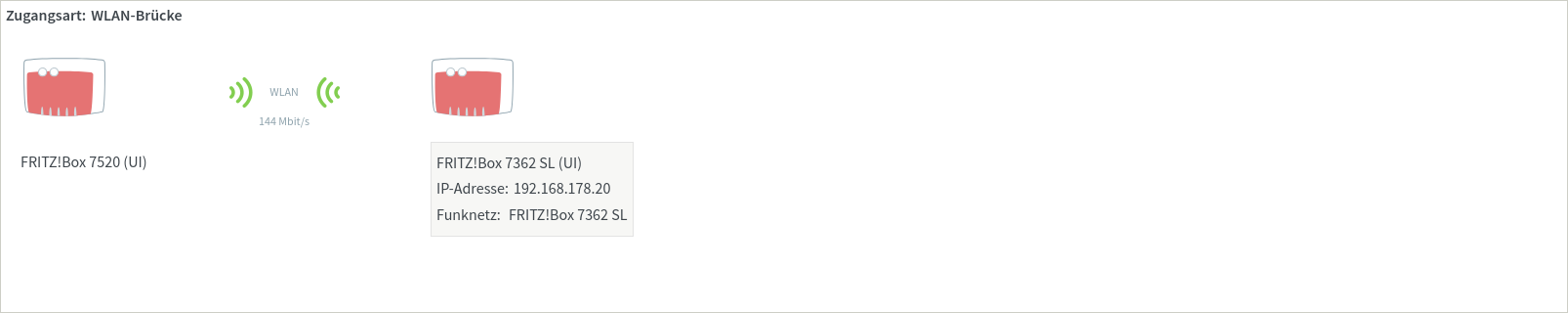

7362 Sagt:
7520 sagt:
Die 192.168.178.2 ist immer noch statisch vergeben, komisch.

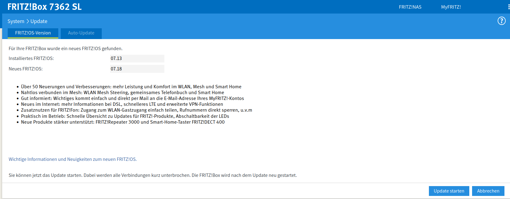

Für die 7362 gibts sogar ein Update:
Ich glaube ich bügel das mal drüber und teste nochmal.

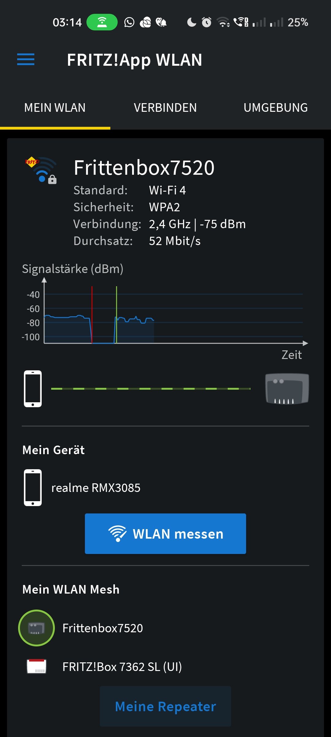

Anbei noch ein paar Messergebnisse:
Vorher: (7362 1m unter der 7520)
Da hatte sich die Verbindung im Bad getrennt, weil zu schwaches Signal

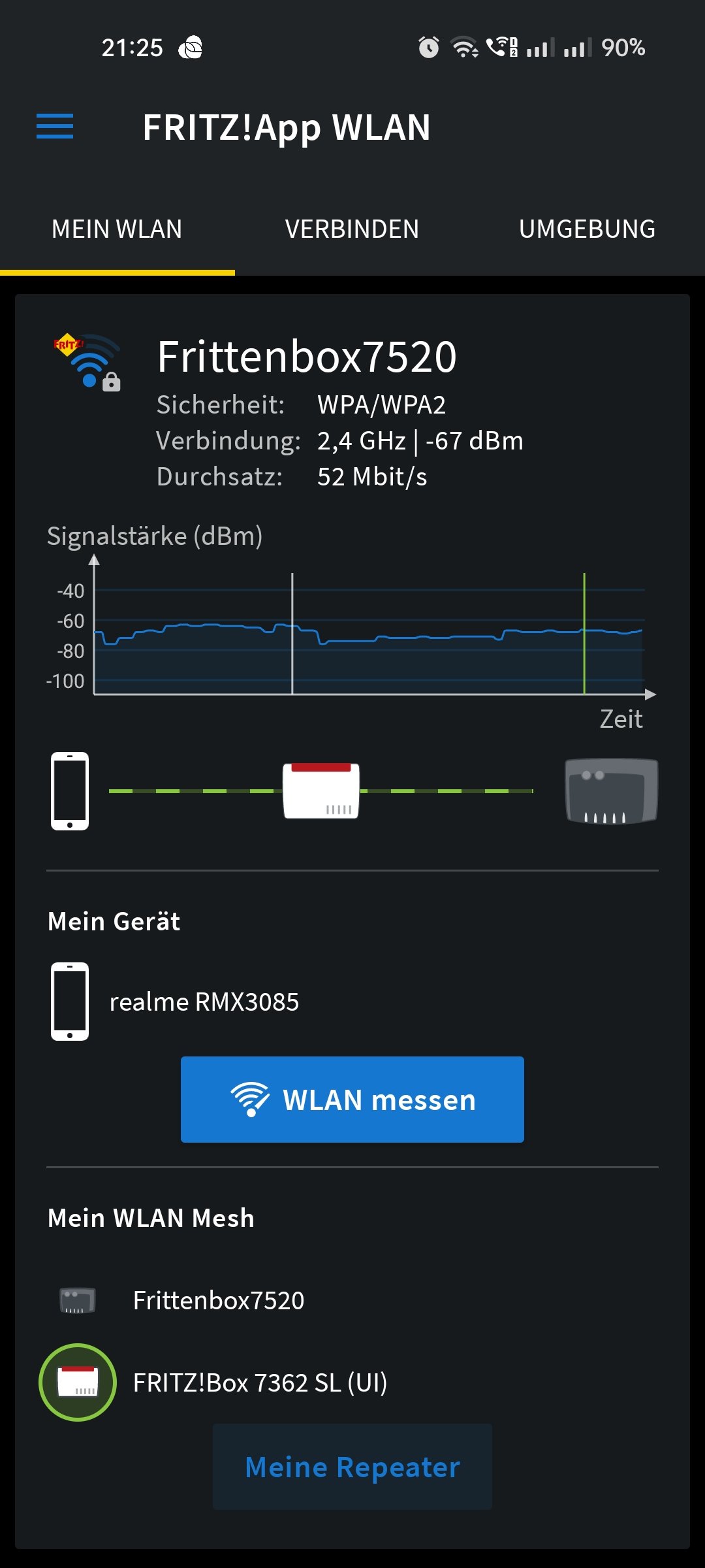

Nachher:
Im Bad gemessen
Im Bad gemessen
Im Bad gemessen
Das WLAN Signal hat sich um ca. 15dBm verbessert.
