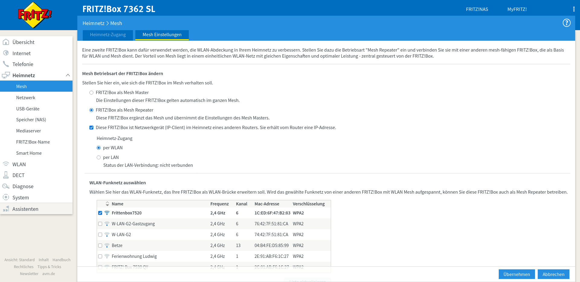

Ich konnte der 7362 jetzt eine IP vergeben, da ist die Anleitung dann halt raus.
Das ganze funktioniert jetzt auch, allerdings werden beide Router angezigt im WLAN, so ist das nicht gewüscht oder?

Laut Anleitung muss ich der 7362 aber sagen, dass Sie als "FRITZ!Box als Mesh Repeater" fungieren soll.
Das kann ich nur über die Fritz!Box Oberfläche.
Da komme ich aber nur hin, wenn ich die IP Verändere 🤔
In der Anleitung steht außerdem, dass ich an der 7520 ebenfalls die "Mash" Taste drücken soll.
Telekom MagentaZuhause
Nein, laut Anleitung ist der Mesh Repeater automatisch die Box, welche auf Werkseinstellungen zurückgesetzt wurde. Danach brauchst die Web-Oberfläche des Mesh Repeaters gar nicht.

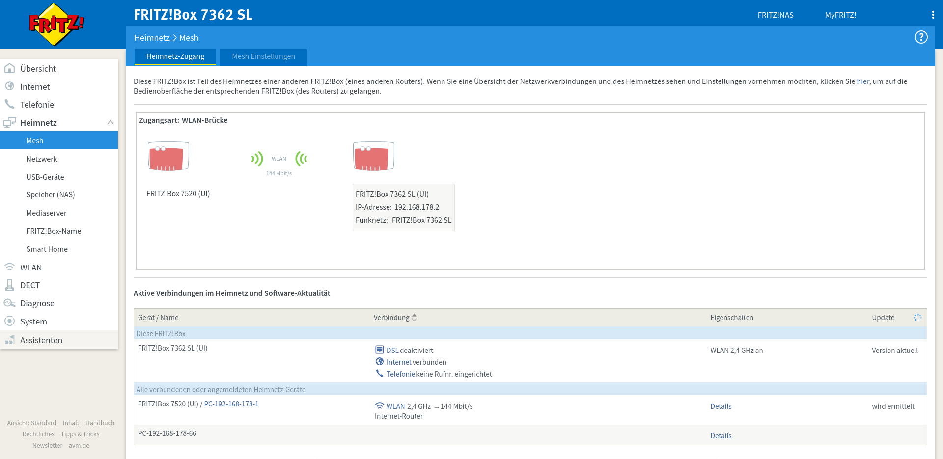

Die 7362 wurde kurz als mash angezeigt und erhielt die 192.168.178.2.
Hab die gestern Nacht statisch vergeben, aber eben wieder gelöscht, da sie direkt wieder verschwand.
Also das ganze nochmal.

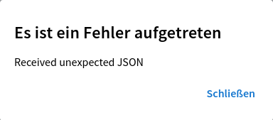

Edit:
7520 Oberfläche sagt:
F5 und ich bin wieder bei der 7362 SL.
So eine schei...e!
Reaktionen: rezzler
Das ist doch super. Aber wieso nur kurz?
Spar dir das statisch vergeben.
hansstramm schrieb:
Edit:
So eine schei...e!
Nun, das ist... originell.
Ist das reproduzierbar? Ne Idee von mir wäre jetzt noch, auch mal die 7520 zurück auf Werkseinstellungen zu setzen, grob einzurichten und dann das mit der 7362 nochmal probieren. Allerdings auch nur so ein Schuss ins Blaue und vielleicht wäre eine weitere 7520 anstelle er 7362 der einfachere/schnellere Weg...
