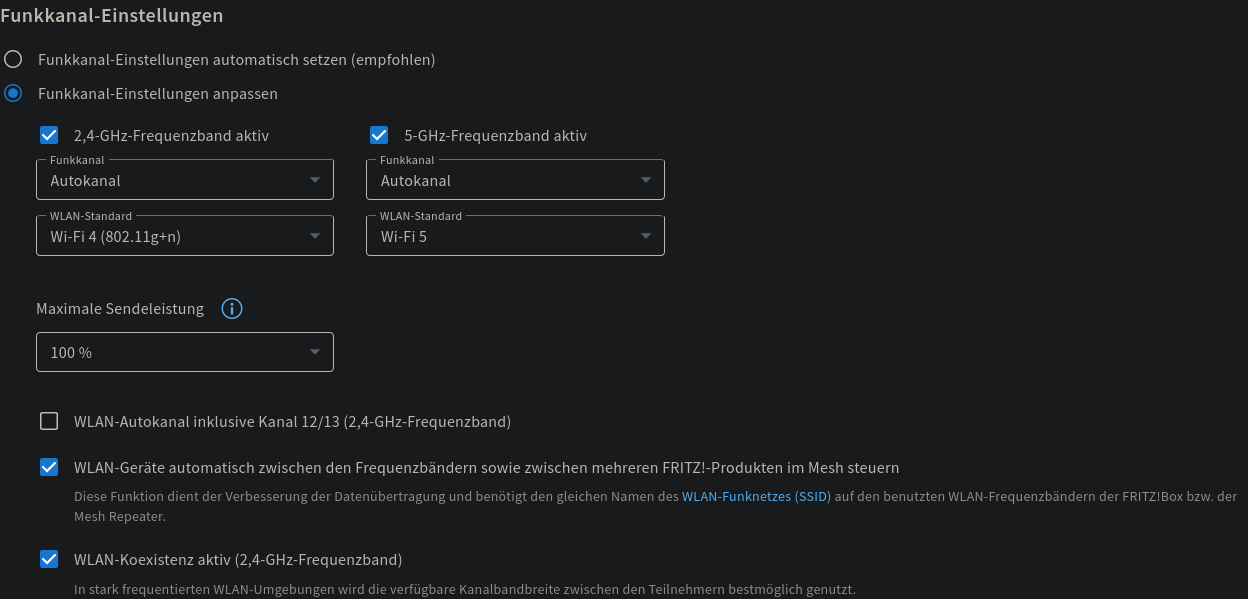

euch ist schon bewusst, dass die alte FRITZ!Box überhaupt kein 5 GHz WLAN kann oder??
Weil oben ja geschrieben wurde, dass das wichtig ist
Reaktionen: hansstramm
Powerline in dieser Preisklasse haben kein g.hn sondern sind Home Plug-av uraltdinger. Freude wirst du keine haben, denn schon nur eine led Lampe made in China irgendwo im Stromkreis zwingen deine Bits auf tröpfeln statt vollgas, wobei vollgas bei einem fastethernet (Maximum 10/100mbps) lananschluss kriegst du ohnehin nicht. Und bei einem vdsl Anschluss kriegst du noch mehr Probleme (siehe Internet).
Es gibt auch keine wlan Verstärker. Ein Repeater (englisch heisst das weiterleiter) sendet das Signal nur gleich stark/schwach weiter, kaufst du dir auch nur das billigste mit nur eine wlan Modul für 15€ kriegst du auch nur die Hälfte von 300mbps also nur 150mbps maximal. Da zwei Stockwerke also unterirdische 72mbsp wenn überhaupt.
Du hast nur zwei Möglichkeiten deine jetzige Situation zu verbessern. Zwei Powerline Adapter mit g.hn (ca. 150€) oder triband Repeater z.b. ein Fritzrepeater 2400 für 120€ oder ein lankabel für 30€
Ich werde mal schauen wie weit ich komme ohne zusätzliche Hardware kaufen zu müssen.
Halte euch auf dem Laufenden 🙂.
LG und schönes WE 🍻
Ich habe nicht deine Hauptbox gemeint, sondern die 7362 SL die kann kein 5 GHz somit kannst du da auch nichts repeaten was das 5 GHz Band angeht
