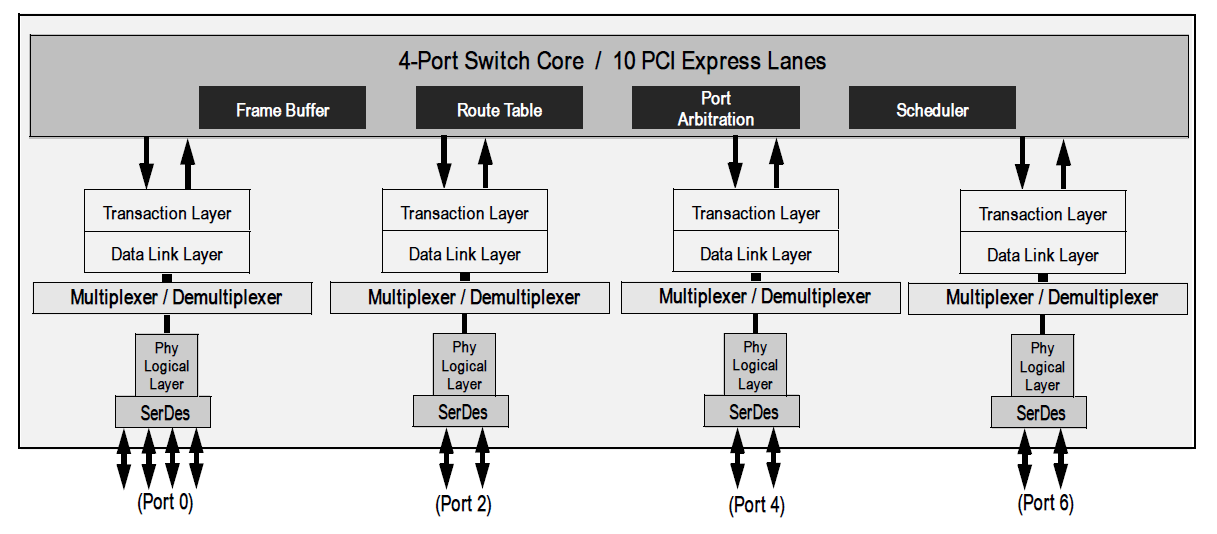

Schon mal was von PCIe Switches gehört?
Klar geht das. Ist aber teuer. Und nein, ich hab für AM5 noch nicht geschaut. Asus WS boards sind aber bisher immer ein guter Anlaufpunkt gewesen.

Ja ne is klar. Die PCIe Switches (welche es für PCIe 5 noch gar nicht gibt) verpassen der CPU einfach mal mehr Lanes. Du dürftest selbst drauf kommen dass wenn nur 16 Lanes wo rein gehen auch die Bandbreite nur 16 Lanes sein kann. Egal wie oft ich das nach hinten aufsplitte.Iqra schrieb:Schon mal was von PCIe Switches gehört?![]()
Edith:
Das verlinkte Asrock Taichi hat 2 X670 Chipsätze verbaut die jeweils mit PCIe 4.0 4x untereinander und mit der CPU verbunden sind. Die 2x 16 Lanes sind also auch mehr Augenwischerei als real nutzbar.

Ja ne is klar. Vielleicht erstmal gucken was PCIe switches tun.
Du bist doch sonst immer der, der schreit, daß "wer keine Ahnung hat, doch bitte nicht posten möge" (wo ich ja grundsätzlich beipflichte)...
und explizit nein, natürlich habe ich nicht geschaut ob es bereits v5 switches gibt! Ist das meine Verantwortung? ICH habe die Anforderung nicht, ich habe lediglich herausgestellt, daß man für "mehr Lanes als Plattform nativ bereitstellt" nicht unbedingt zwangsläufig die Plattform wechseln muß.
Der Rest möge sich der TE bitte selber aneignen. Ist ja SEINE Anforderung.

Das hat keine Switches, lauf Datenblatt kann es 16x/0 oder 8x/8x. Die 2x 16x beziehen sich auf die Slotgröße, der zweite ist aber elektrisch nur 8x durchkontaktiert wenn ich das richtig verstanden habe.Iqra schrieb:Geizhals listet derzeit exakt ein Board: ein AsRock.
Mir ist noch kein AM5 Board aktuell bekannt welches das könnte, da wird man wohl wirklich auf die Workstation Boards warten müssen, da geht das vielleicht, aber das dauert wohl noch.
Bin aber auch kein Spezialist für PCIe Switching, hatte dewegen bisher auch den Threadripper weil ich in der Vergangenheit die Lanes dringend brauchte, aber da sich mein Anwendungszenario mittlerweile geändert hat, wird es jetzt auch bald ein Zen 4 Ryzen. Deswegen hatte ich auch schon ettliche Boards wegen der Lane-Aufteilung zwischen Slots und m.2 NVMEs um alles entsprechend so unterzubringen das es sich nix wegnimmt

Da ist ein Mux verbaut:
https://gzhls.at/i/17/23/2791723-l10.png
Switche gibt es bei den üblichen Verdächtigen:
https://www.microchip.com/en-us/parametric-search.html/289
https://www.broadcom.com/products/pcie-switches-bridges/expressfabric
Mh schade, also leider fast wie erwartet. Und ja, der workload fordert die PCIe Bandbreite und ist natürlich kein Gaming
Würde auch direkt 12 Stück für 24 GPUs brauchen, dann wird es wohl doch wieder ne Epyc Plattform. Danke Euch !

Ich weis ziemlich genau wie PCIe Switches funktionieren. Vom DFI NF4 (Manuell setzbar über Stecker) über das Asus Blitz Formula (erstes Board mit 16x oder 8x/8x Setting) und das P9X79 WS hatte ich schon viele Boards mit PCIe Switchen.
@foofoobar
Je mehr ich mir das Asrock Board angucke desto mehr Fragen habe ich. Klar sind 2 Chipsätze verbaut. Aber Asrock spricht von 2x 16 Lanes PCIe 5.0. Egal wie die das drehen und wenden. Das geht nicht. Mal abwarten ob das nur Schreibfehler sind oder was die da gebastelt haben.

Auch nicht: 2 x PCIe 5.0 x16 Slots (PCIE1 and PCIE2), support x16 or x8/x8 modes*Iqra schrieb:Geizhals listet derzeit exakt ein Board: ein AsRock.
https://www.asrock.com/mb/AMD/X670E Taichi/index.asp#Specification
