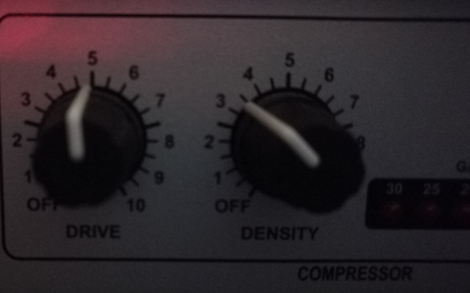

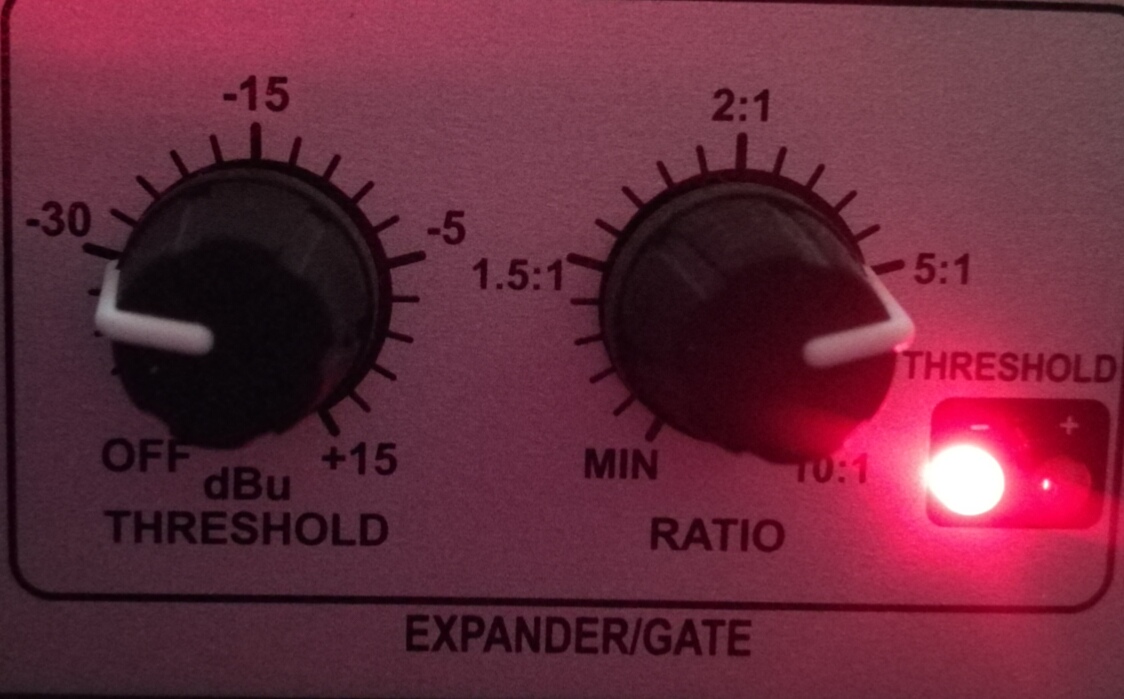

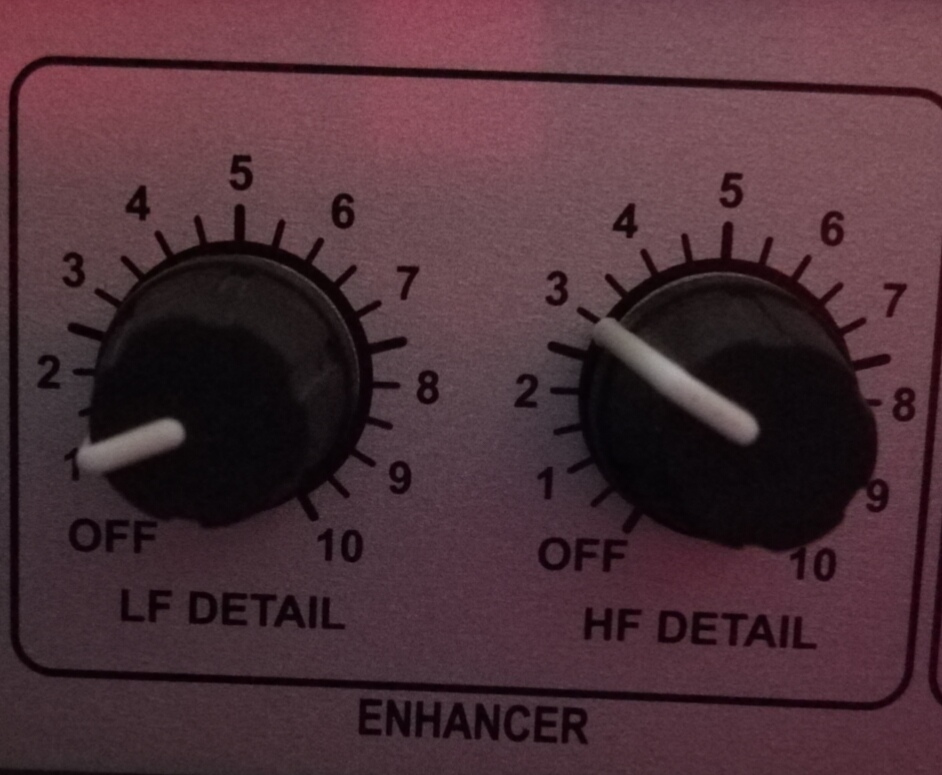

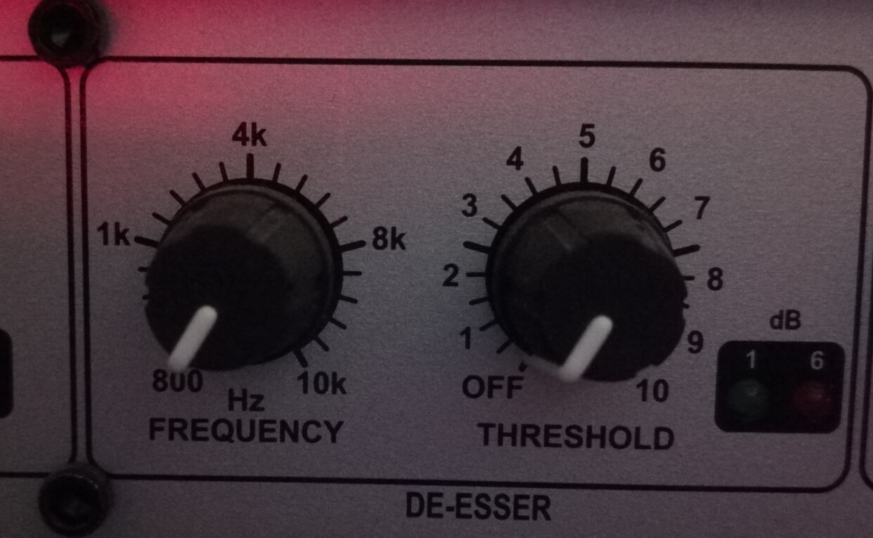

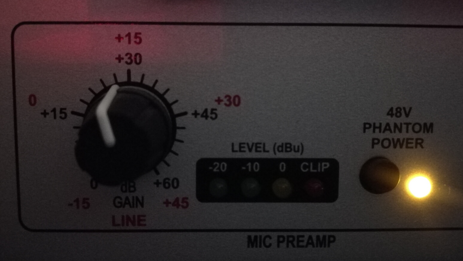

Das sind die Settings die ich aktuell nutze und die du im Stream gehört hast. Den Gain am Audio interface auf 0db stellen, unter Windows auch auf 0db (nicht 0%!) Den Output Gain am Dbx auf der rechten Seite auf Mittelstellung. Ich nutze den Fethead zwischen Mikrofon und Dbx, daher der geringe Input Gain. Höher kann Ich den bei mir nicht stellen, da sonnst der PreAmp des Dbx übersteuert, aber gut, irgendwo muss man bei nem 150€ all in one Gerät halt Abstriche machen :D
Ps. Die Phantomspannung ist mit Absicht an, sie wird vom Fethead benötigt und nicht ans Mikrofon weitergegeben.
PPs. Ja der kompressor ist relativ stark eingestellt, jedoch klingt es zumindest in diesem Setup nicht so ekelhaft übertrieben, sondern sorgt für ein relativ gleichbleibendes Signal, und damit für eine angenehme Stimme die nicht im Gameplay untergeht, aber auch nicht unpassend hervorsticht.
Tipp beim einstellen: Nicht beim ersten Mal zufrieden geben, was einem am ersten Abend gefällt, kann am nächsten Tag schon anders aussehen. Zudem immer eine Probeaufnahme mit Gameplay machen, mit dem Gamesound zusammen kann eine in Audacity unpassende Einstellung gut klingen, wie auch andersherum.

Wie @CMDCake schon geschrieben hat, solltest du das Focusrite auf möglichst niedrigen Gain einstellen und das Focusrite Solo mit dem Output-Regler des DBX 286A pegeln. Beim Solo würde ich übrigens Eingang 2 nehmen und auf Line schalten. Das sollte insgesamt auch hier den bestmöglichen Rauschabstand bringen. Wichtig ist aber, dass wenn du an den Einstellungen des DBX was veränderst, dass du dann evtl mit dem Output Regler etwas nachkorrigieren musst.

Gerade der Kompressor dürfte für Einsteiger am schwierigsten einzustellen sein. Ich persönlich würde den Kompressor etwas schneller und stärker verdichtend einstellen, also den Density Regler weiter nach rechts drehen und dafür ggf den Drive Regler nicht so weit aufdrehen. Die beiden Regler sollte man in etwa Gegenläufig verwenden: Beide nach links bringt nix und beide zu weit nach rechts klingt übertrieben. Für eine ordentliche Kompression sollte die Gain-Reduction Anzeige mMn nach im Bereich zwischen 9-20dB arbeiten.
Achte aber darauf, dass der Kompressor das Rauschen hochzieht. Falls das zum Problem wird, kannst du das mit dem Drive Regler die Kompression etwas zurücknehmen.
Den Deesser lassen wir mal weg, es sei denn du bekommst Probleme mit zu scharfen und übertriebenen S-Lauten.
Beim Enhancer ist es im wesentlichen Geschmacksfrage wieviel man davon einsetzt. Man gewöhnt sich aber auch recht schnell an übertriebene Settings, deswegen ist ein guter Tip nochmal 1/3 bis die Hälfte zurückzuregeln wenn man eine Einstellung gefunden hat die einem aufs erste gefällt.
Den Expander würde ich nur dann hernehmen, wenn du Probleme mit dem Rauschen oder mit Nebengeräuschen hast. Die Einstellungen sind vor allem davon abhängig wie laut diese sind.

Du kannst mit dem Gate Hintergrundgeräusche unterhalb einer einstellbaren Grenze dämpfen. Das geht bei dem DBX ziemlich gut. Wunder vollbringen kann das Ding aber auch nicht.

Das hervorragende Gate vom Dbx nutzen, Einstellung hab ich gepostet ^~^

- Versuchen ob sich mit dem Expander/Gate eine Verbesserung erzielen läßt. Mit dem Threshold stellst du einen Pegel ein unterhalb dessen das Signal abgesenkt wird. Die Stärke der Absenkung bestimmt der Ratio Regler. Der Trick besteht darin, eine Einstellung zu finden bei der die Silben weder am Anfang noch am Ende abgeschnitten werden und bei der das störende Hintergrundgeräusch nicht zu pumpen anfängt.
