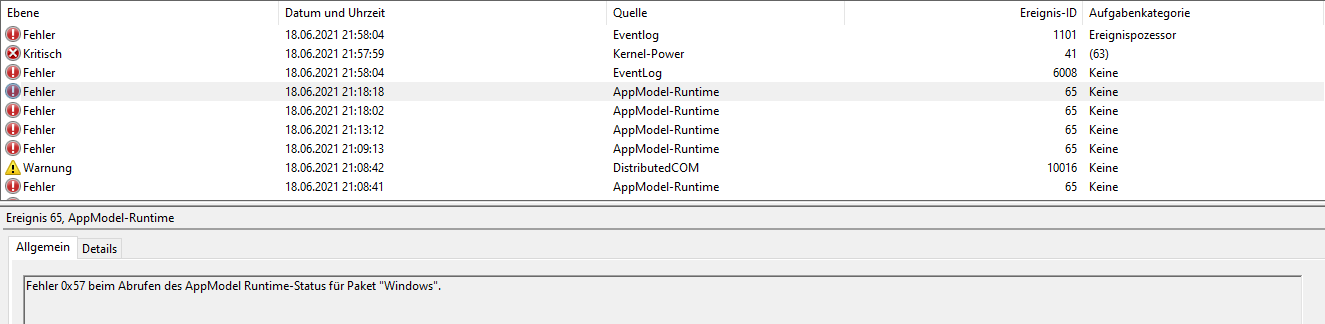

Update: Der Windows Fehlerbericht schreibt für gestern 21:07 (ungefähr die Zeit des Absturzes) folgendes:
Name der fehlerhaften Anwendung: NVDisplay.Container.exe, Version: 1.28.2851.9944, Zeitstempel: 0x5edfa063
Name des fehlerhaften Moduls: NVDisplay.Container.exe, Version: 1.28.2851.9944, Zeitstempel: 0x5edfa063
Ausnahmecode: 0xc0000409
Fehleroffset: 0x000000000005d975
ID des fehlerhaften Prozesses: 0x210
Startzeit der fehlerhaften Anwendung: 0x01d764597615a2b9
Pfad der fehlerhaften Anwendung: C:\Program Files\NVIDIA Corporation\Display.NvContainer\NVDisplay.Container.exe
Pfad des fehlerhaften Moduls: C:\Program Files\NVIDIA Corporation\Display.NvContainer\NVDisplay.Container.exe
Berichtskennung: c7526475-02d3-42ac-8dc7-64ce9d420f9c
Vollständiger Name des fehlerhaften Pakets:
Anwendungs-ID, die relativ zum fehlerhaften Paket ist:

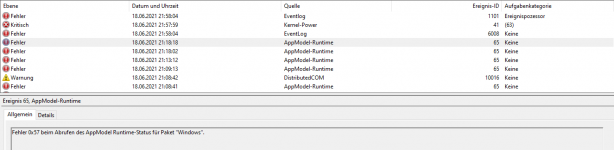

Zum Absturz selbst hat die Ereignisbericht folgendes zu sagen:

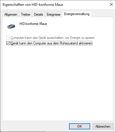

Das Sounddevice ist ein externes, das mittels USB angeschlossen ist? Falls ja, evtl. mal probieren den Stromsparmodus für dieses Gerät im Geräte-Manager zu deaktivieren.

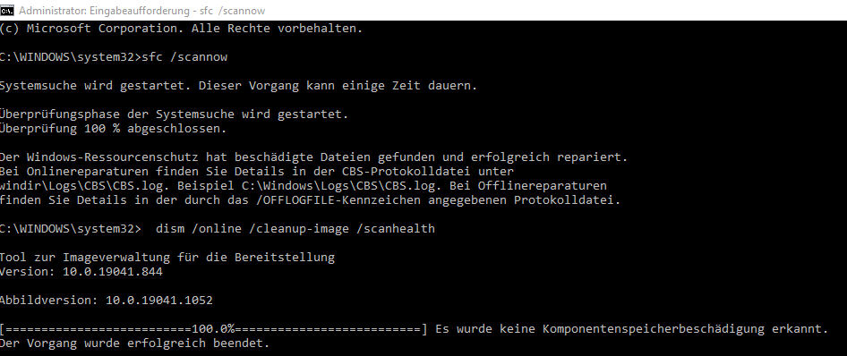

Was die beidem cmd Befehle angeht:
Ansonsten würde ich die Kiste auch mal komplett platt machen. Windows ist ja schnell installiert.
Also wie ich im Gerätemanager einen Stromsparmodus finden soll ist mir ein Rätsel:confused_alt:
Da find ich nur das übliche "nach geänderter Hardware suchen" oder "Treiber aktualisieren".
Das ist ein Beispiel von meiner Maus. Vielleicht ist die erste Option für dein Gerät nicht ausgegraut.
