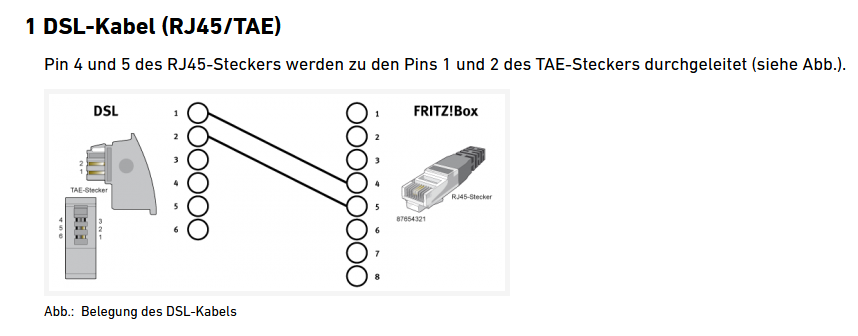

Kabelbelegung, dann schau mal bei AVM bei Link
Da ich selbst zuvor Stundenlang gegoogelt hatte, kenne ich deinen Link bereits. Ich war nicht sicher welcher Punkt dort auf mich zutrifft, stand so kompliziert da.

So kompliziert ist es doch wirklich nicht, man wählt oben einfach die passende FRITZ!Box aus, in Deinem Fall also 7520 und bekommt gleich als erstes das richtige angezeigt:
https://avm.de/service/wissensdatenbank/dok/FRITZ-Box-7520/56_Belegung-der-Kabel-und-Anschlusse/

Die Abbildung verstehe ich auch null. Warum wird es so schwer dargestellt ? die sollen einfach schreiben dass man das Kabel rein tun muss und fertig. Oder Bilder zeigen wie es drin steckt wenn es wirklich sein muss und nicht so n e Skizze mit den Zahlen 1-6 links und dann noch 1-8. Sagt mir alles null sorry. Ich hab auch keine Zahlen auf dem Router über/unter dem DSL Schlitz sowie bei der Büche an der Wand was mit der Abbildung zutun haben könnte.

Wie deutlich muss ein Bild denn für Dich sein? Es sind die passenden Stecker abgebildet und wie die Leitungen verbunden sein müssen.
Und wenn Du nun mit dem Suchbegriff "DSL-Kabel FRITZ!Box" z.B. bei Amazon aufschlägst, kriegst Du jede Menge solcher Kabel angezeigt und kannst deren Stecker und Belegung mit den Angaben bei AVM vergleichen.
Wo hakt es denn jetzt noch?
Reaktionen: Djura
Vielleicht ist einfach nicht klar, dass das Bild die Verschaltung des schon fertigen Kabels darstellt. Dass man das nur einstecken muss, sollte klar sein.
Die Grafik ist tatsächlich ungeschickt, weil es voraussetzt, dass man (sehr gut) räumlich Denken kann, denn der Stecker ist auf dem Kopf und wird seitlich gezeigt. Ich würde den Stecker von Vorne zeigen. Als Zusatz bekommt leider auch wieder nur der Wissende jene Zahlen … Dich verwirret die Belegung nur, denn bei Dir war die Unsicherheit die Position der Rastnase. Wie Du in jenem Wikipedia-Eintrag siehst, hast Du leider ein Kabel für einen DSL-Splitter bzw. NTBA erwischt. Quasi jedes andere Kabel klappt für eine FRITZ!Box.

Damit man seine Form nicht erkennt? Ich finde das ist dort schon genau richtig gezeigt und bezeichnet. Die Namen der beiden Stecker stehen dort und die Belegung, eigentlich perfekt.
