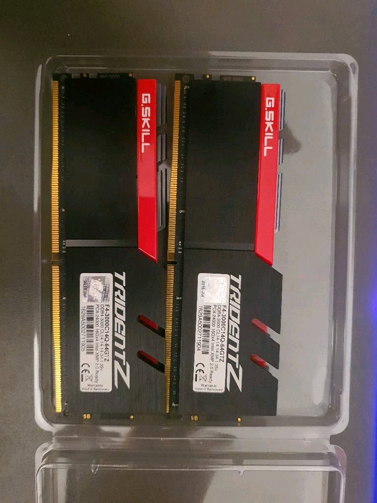

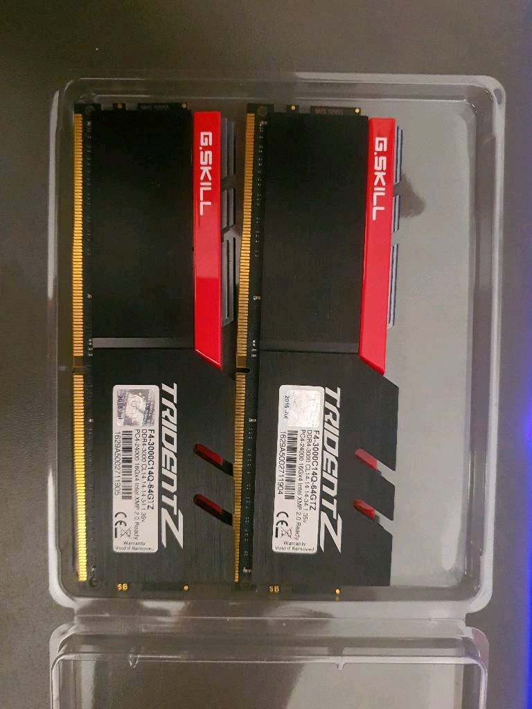

die gskill sind wahrscheinlich kein B-Die. Auf Anhieb schwer zu sagen, welche besser gehen. Am besten Fotos von den Sticks hier posten, dann kann man anhand des Aufklebers schon mal abschätzen welche ICs verbaut sind.

komisch. auf dem Label fehlt genau die Angabe, die Aufschluss über die verbauten ICs gibt. Ich vermute weiterhin kein B-Die. Aber bau die mal ein und lese mit Taiphoon Burner aus. Dann wissen wir mehr

Ist Samung, aber welche steht da nicht soweit ich das sehe.
@SeniorY Schau aufs Produktionsdatum, die IC Kennzeichnung kam erst später.
Auch in Taiphoon wirds glaub nicht eindeutig. Es gab eine Testmethode (glaub trfc unter einem gewissen Wert) um herauszufinden ob es B-Die sind.

Danke für deine Erläuterungen! Dann lese ich die mit Taiphoon Burner mal aus in paar Tagen (sofern das Aufschluss gibt, alternativ die "Testmethode", muss ich dann wohl mal googlen :)) und poste Bilder.

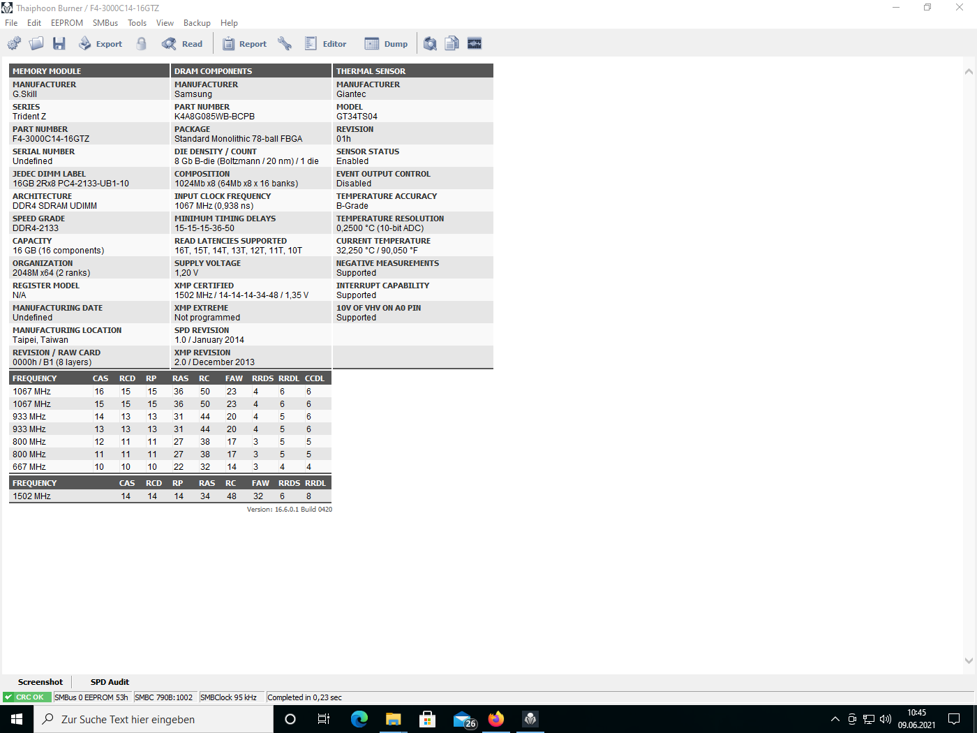

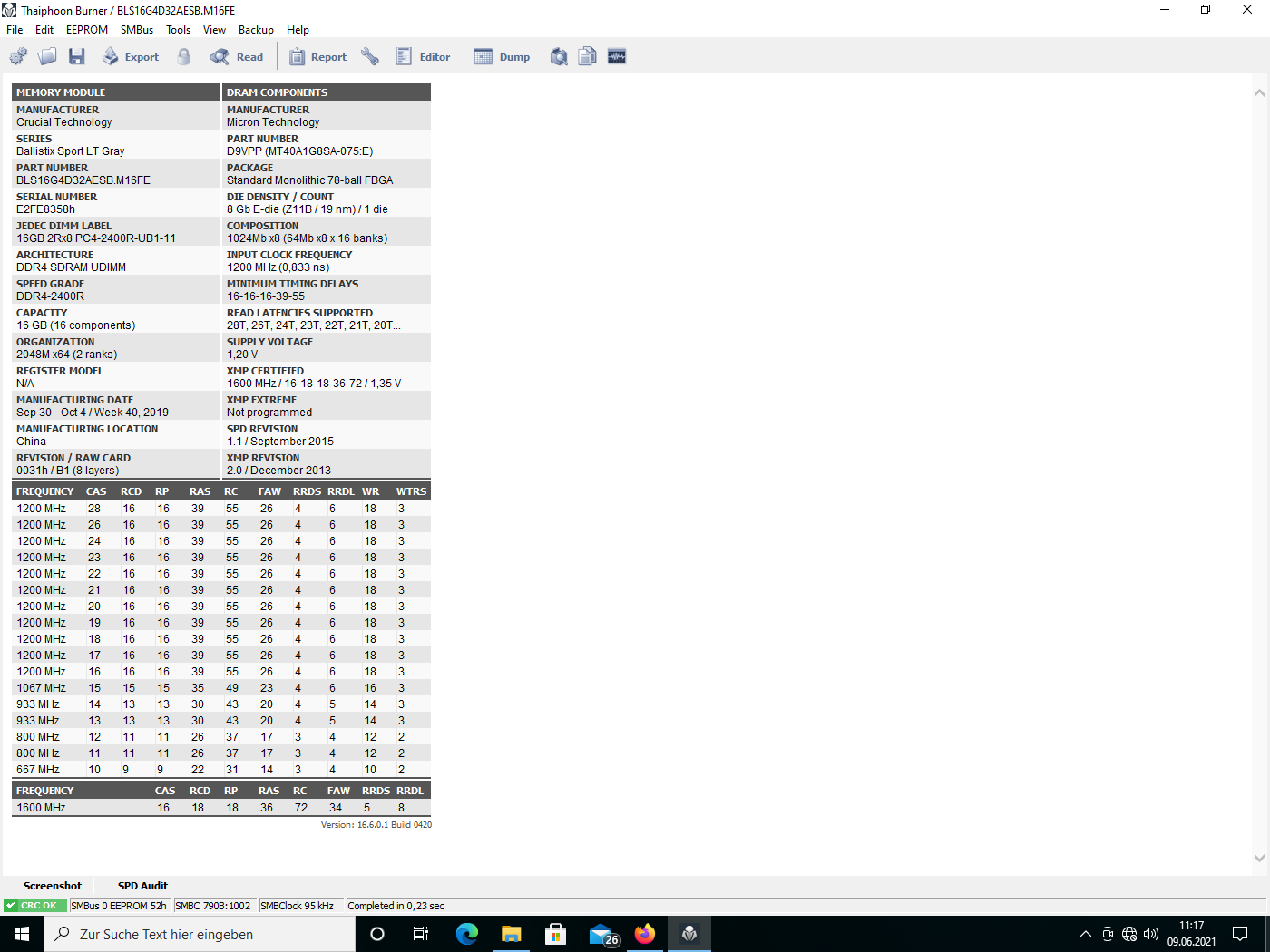

So, die Riegel sind heute angekommen und ich hatte beide inzwischen schon kurz verbaut:
Die Trident Z 3000 CL14 scheinen wohl B-Die zu sein oder ist das trotzdem nicht eindeutig, wie @Stormfirebird schrieb?
Tendiere aber im Moment dazu, die Ballistix zu behalten, weil es hier ja auch Profile von @ZeroCoolRiddler u.a. dazu gibt, wohl als Einstieg besser? :)
Oder sind die Trident Z CL14 3000 wie die CL14 3200, zu denen es ja auch viele Erfahrungsberichte gibt, zu handhaben (weil B-Die ist B-Die?)?
Von der Optik gefallen mir letztere natürlich besser, aber das spielt genauso wie RGB ne untergeordnete/keine Rolle..
(Dämliche) Frage: Ist das normal, dass im Kit beide Riegel eine eigene Seriennummer haben?
Poste mal ein Bild vom Sticker auf dem RAM. Der Lotcode sagt eindeutig welche ICs drauf sind. ;)
Ansonsten mal tRFC testen.
XMP laden, Vdimm von 1,35 auf 1,4v erhöhen, tRFC auf 225 setzen. Das entspricht 150ns und das können bisher nur 2 ICs auf dem Markt, Samsung B-Die und Nanya C-Die.

So sorry, ich war vorher nicht dazu gekommen (musste die Trident Z nochmal einbauen):
Gesagt, getan und Kiste bootete nicht (oder hätte ich trfc2/4 auch noch manuell anpassen müssen?).
Jetzt laufen sie wieder im XMP-Profil und wir sind so schlau wie vorher? :)
