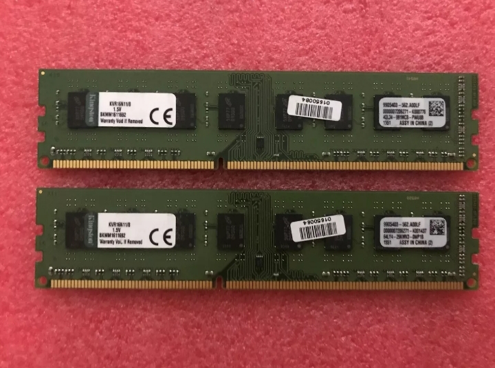

Was genau ist das für RAM? Und was genau für welchen hast du schon verbaut? Die Riegel sind definitiv richtig im Slot eingerastet? CMOS Clear kann auch manchmal helfen nach einer Hardwareänderung.
2x8 = kingston DDR3 12800 1600mhz
2x4 = hynix DDR3 12800 mhz steht nicht drauf
Achja sind richtig eingerastet
Die hynix funktionieren aber, hatte sie bis gestern auf meinem alten Board verbaut

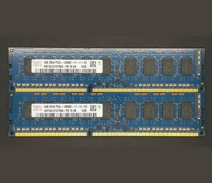

Hier noch bilder
Der Hynx Speicher läuft nur mit 1,35V ... der bereits verbaute hat 1,5V klappt dann im Zusammenspiel vermutlich nicht.
Was du vllt. probieren kannst ... alten RAM raus, Hynx rein. Im BIOS auf 1,5V RAM Spannung stellen - probieren ob er noch bootet, alten RAM wd dazu stecken und probieren.
