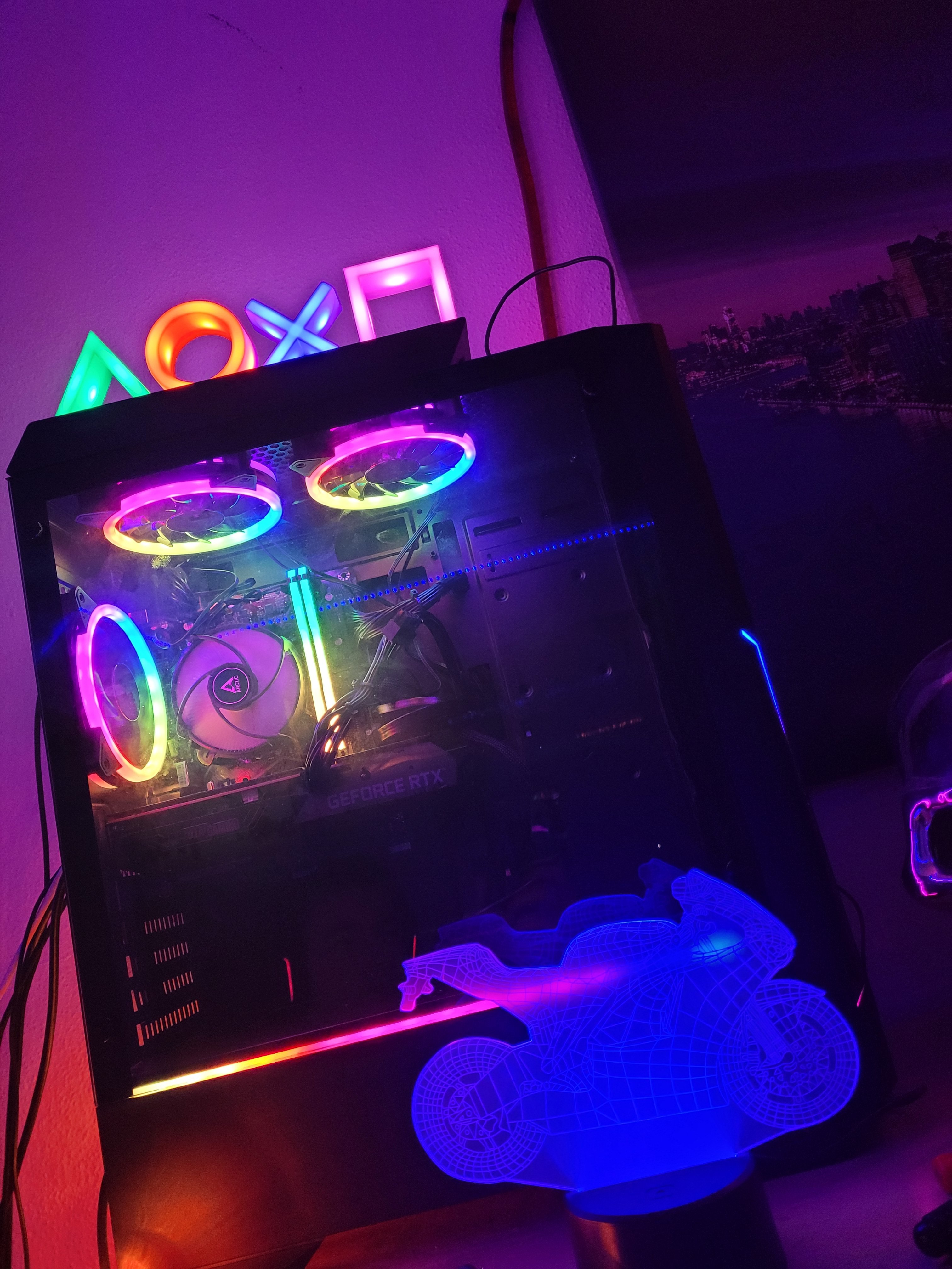

Mein Board ist das gigabyte h410m s2h und in einem Atec DP501.

Welches Gehäuse mit welcher Belüftung?
Sebstbau PC oder fertig gekauft?
Board: Gigabyte H410m s2h
Gehäuse: Atec DP501
RAM: Corsair Vengeance RGB PRO 16GB (2x8GB)
Netzteil: ARESGAME 650W 80 Plus Bronze
GPU: RTX 3060 12GB Zotac
CPU: I7 10700F
SSD: Kingston KC600 1TB
HDD:Seagate IronWolf 4 TB
Es ist ein Fertig PC.
Der CPU Lüfter ist der ARCTIC Alpine 12.
3x120mm Sharkoon Shark Blades Lüfter.

Du meinst das Antec DP501.
Das sieht echt aus wie ein Backofen, durch die winzigen Schlitze soll genügend Frischluft kommen? Glaub ich nicht.

Auf so was installiert man keinen 8-Kerner. Ist wieder so ein Scherzartikelshop gewesen, der die Kiste zusammengestellt hat.
