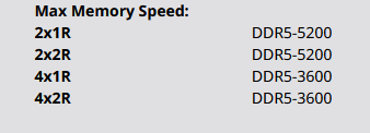

du bist mit 6000 schon massiv im overclocking bereich. Die Sepzifikation von AMD ist:
Alles darüber hinaus ist OC, egal was der Speicherhersteller auf seine Riegel schreibt.
Reaktionen: -=:Cpt.Nemo:=- und der Unzensierte
Ja gut du weißt ja was ich meine, AMD EXPO/Intel XMP an und fertig, das ist für mich kein overclocken.
