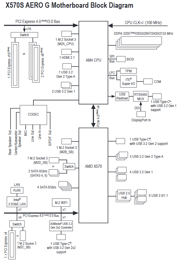

Bohli schrieb:
In dem Gigabyte Beispiel oben sind es also 24 Lanes von der CPU - 1x x4 M.2 und daneben gibt es nochmal 3x x4 Lanes, die vom Chipsatz bereitgestellt werden können? oO
Ich steige da irgendwie nicht ganz durch was das jetzt für die Praxis bedeutet? Heißt das, dass wirklich insgesamt vier M.2 Slots mit voller Leistung betrieben werden können + eine Grafikkarte mit x16?
Nein, 24 lanes auf am4 funktioniert so:
-16 für Grafikkarte oder 8x/8x für 1. Und 2. 16x slot
-4 für CPU nvme
-4 Chipsatzanbindung
und das wars dann. An den Chipsatz kannst du noch eine nvme ssd anschließen und dann ist die gesamte Bandbreite von 24 lanes aufgebraucht.
Die maximalbestückung für die volle Performance ist eine Grafikkarte mit 16 lanes, eine nvme ssd über cpu direktanbindung und eine nvme über Chipsatz, wobei hier schon etwas Performance verloren gehen kann, weil der Chipsatz selbst ja nur über 4 lanes angebunden ist. Bei x570 ist die Anbindung pcie 4, dh eine pcie 3 nvme ssd lastet den Chipsatz noch nicht komplett aus.
Wenn du eine pcie 4 nvme an den x570 Chipsatz anschließt, ist auch der mit einer nvme komplett ausgelastet.
Alles andere wird über lane sharing realisiert. Man könnte am ehesten noch die gpu auf 8x pcie begrenzen und dann im zweiten slot mit einem nvme Adapter für 2 ssds arbeiten.
Wenn 3 nvme ssds am Chipsatz hängen, sind die alle in ihrer Leistung an den Durchsatz vom Chipsatz gebunden, dh pcie3 4x für B550 und pcie4 4x für x570.
Reaktionen: Bohli
Bohli schrieb:
Mir war tatsächlich nicht bewusst, dass der Chipsatz selbst noch einmal Lanes bereitstellen kann.
AMDs X570-Chipsatz: Die erste Desktop-Plattform mit PCIe 4.0 im Überblick
Wenn ich es richtig verstehe, haben diese jedoch nicht die volle Geschwindigkeit im Gegensatz zu den direkt von der CPU angesteuerten Steckplätzen?
jein, der chipsatz hängt halt nur mit 4.0_x4 an der CPU und alles was am chipsatz hängt muss letztlich über diese 4 lanes, da kann es also zu engpässen kommen.

Bohli schrieb:
Wenn jetzt noch die Audio Karte im 3. PCIe x16 Slot hängen würde (braucht vermutlich weniger als x1), dann würde dadurch einfach die Gesamtgeschwindigkeit der anderen PCIe-Lanes "leiden". Wobei dies dann kaum ins Gewicht fallen sollte.
Wenn ich hier jetzt keinen Denkfehler habe, wäre das einen Versuch Wert.
kommt aufs board an, aber in der regel ist es so, dass weitere pcie slots (außer gpu direkt via cpu) über den chipsatz angebunden sind und dir dann der m2 slot via chipsatz deaktiviert wird um die lanes für den pcie slot freizugeben, wenn du einen pcie slot belegst.
wie das board dahingehend verschalten ist, hängt vom board ab, aber mit gpu 8x, nvme 4x via cpu, 2x nvme via pcie 8x adapter und eine nvme via chipsatz sind so ziemlich das maximum, was man anstecken kann. alles andere muss dann über USB gehen (USB audio ist in der regel sowieso besser wegen einstreuungen).
bei threadripper ist alles total egal. mit 64 pcie lanes kannst ordentlich nvme ssds nachschieben.
