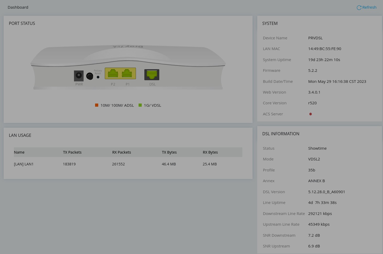

Ich habe den Vigor165 und den Vigor167 hier. Beide erreichen die gleiche Geschwindigkeit an einem Super-Vectoring Anschluss (292 Mbit). Der 165er hat ein viel besseres SNR Verhältnis als der 167er, dazu gibt es auch mehrere Berichte im Internet die das bestätigen. Dadurch kommt es mit dem Vigor 167 immer mal wieder zu CRC Fehler, das hat der Vigor165 nicht.
Alles getestet mit der jeweils aktueller Firmware (165 v4.2.5 vom 08.09.23 und 167 v5.2.2 vom 20.06.23).
Seit dem es die 165er nicht mehr gibt, setzt die Telekom bei ihren Business Anschlüssen nun vermehrt die zyxel VMG3006-D70A ein.
Untertan schrieb:
Ich habe keinerlei CRC Fehler oder Resyncs. Ist wohl auch von der Gegenstelle abhängig.
Die Probleme treten erst bei einer längeren Leitungslänge auf wenn das SNR Verhältnis schlechter wird. Mit einem 165er habe ich z.B. ein SNR von 9dB, mit dem 167er am gleichen Anschluss nur 6dB.

Ich hab mir jetzt einen gebrauchten VMG-3006 geholt. Der synchronisiert was die Leitungskapazität betrifft extrem unterschiedlich. Von 296000 bis 324000 im Down hatte ich schon. Bei unterster Grenze habe ich knapp keinen Vollsync mehr an tatsächlicher Nettorate im Download. Jammern auf hohem Niveau, ich weiß. Mal sehen wie sich morgen der Vigor167 und VMG-4005 schlägt.
Dass sind an und für sich beides sehr hohe gute Werte, die Schwankungen bei der rate kann alleine schon durch vdsl2 mitnutzer im selben bundle hervorgerufen werden

Aktuelle DSL Datenrate: 43992 Kbit/s 276368 Kbit/s
DSL Leitungskapazität: 50613 Kbit/s 325990 Kbit/s
Andere Frage noch: Zu welchem Modem würdet ihr eher tendieren, Zyxel oder Draytek? Oder ist es tatsächlich egal, weil beide gleich gut sind und man sollte wirklich nur die Leitungswerte bzw. evtl. auftretenden (CRC-) Fehler vergleichen?
Genau das würde ich machen. Ich würde das Modem behalten mit den geringsten CRC Fehlern. Haben beide keine Fehler dann das mit dem besten SNR Verhältnis.
