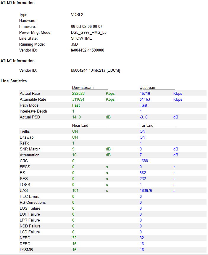

So, jetzt habe ich noch zum testen den Vigor 165 rangehängt (siehe Anhang).
Was sagt ihr dazu? Warum stehen eigentlich nach dem Sync sofort viele CRC, SES, ES und UAS da?
Vor allem die Zahl der CRC habe ich beim Zyxel auch in fast identischer Höhe direkt nach dem Synchronisieren.

Wie schon geschrieben wird vermutlich das Modem vom Zyxel ähnlich dem sein wie vom Vigor 165.
Wodurch die Fehler beim ersten mal Synchronisieren kommen wird dir keiner sagen können, scheint aber für diese Modems "normal" zu sein.
Entscheidend ist doch ob weitere Fehler dazu kommen. Wenn nicht, ist doch alles ok. Die Datenrate und das SNR sehen ja nicht schlecht aus.
