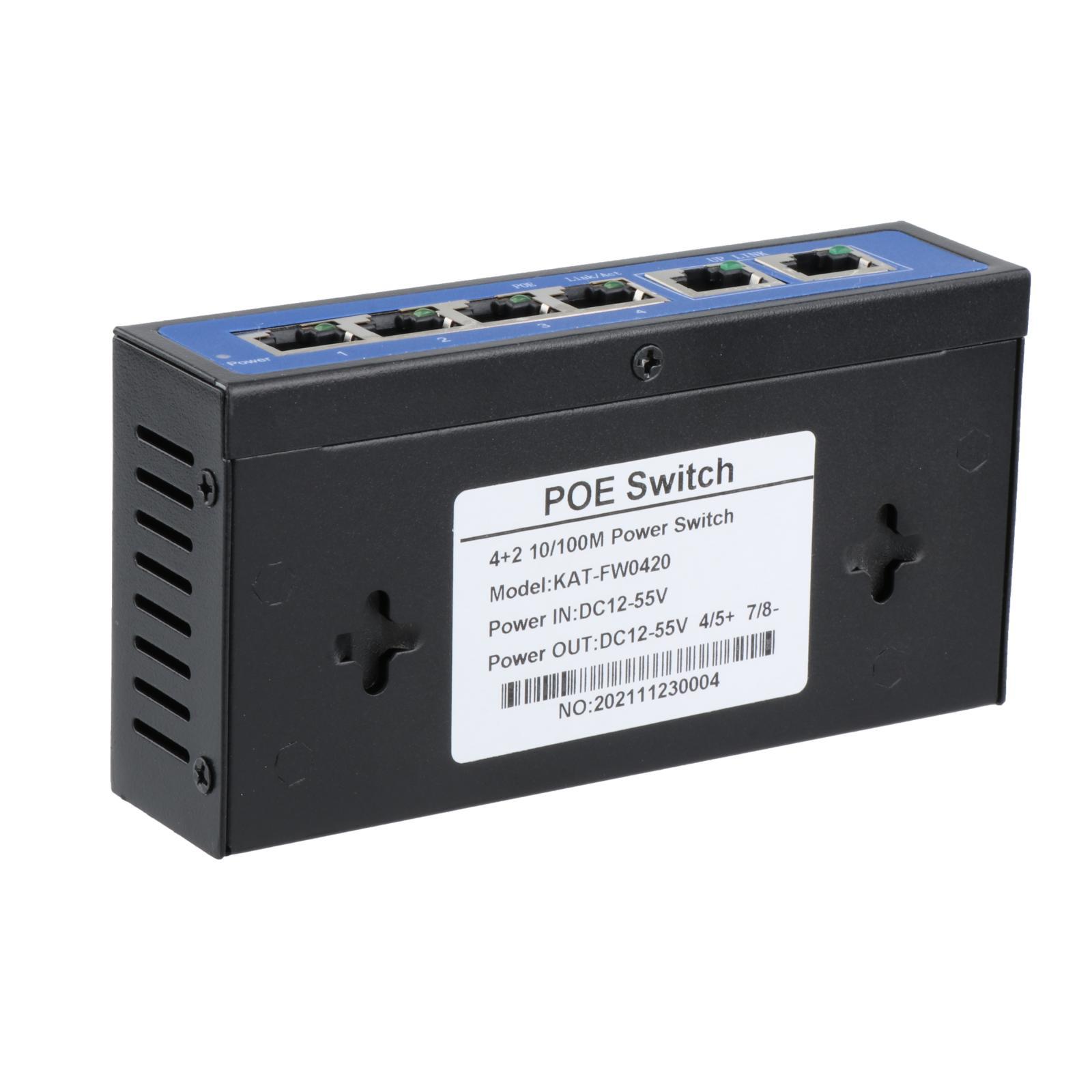

Ich habe mir diesen POE-Switch gekauft, aber nicht beachtet, dass kein Netzgerät dabei ist. Weiß jemand, was ich da brauche, insbesondere wieviel Ampere das Netzteil leisten muss?

was steht in der ANleitung des switch?
Du hast gesehen, dass der nur 100M kann?
Du hast halt bis zu ca 16w Pro Port. Bei bis zu 4 Geraeten die du daran anschliessen willst, musst du dann halt auf 60w@12v kommen

Nicht zwangsläufig. Viele Switches sind auch z.B. als "8x 16W, aber max. 80W" o.Ä. spezifiziert. Heißt dann, dass jeder Port 16W bereitstellen kann, aber alle Ports gemeinsam dürfen 80W nicht überschreiten.

Gerät kam ohne Anleitung. Ich habe Zweifel, dass ich mein Geld bei Rücksendung wiedersehen würde und suche einen leichten Ausweg. Wie z.B. ein passendes Netzteil. Bei Netzteilen wird natürlich für den Output eine Stromstärke in A angegeben, kaum eine Leistung in W. Der Plan ist, IP-Telefone anzuschließen, dafür ist 100M doch okay, oder? Ich habe ein altes Fritzbox-Netzteil angeschlossen mit 1,4 A. Power-LED ging an, das Telefon aber nicht.
Wäre diese Wahl eurer Meinung nach akzeptabel?
Watt = Volt * Ampere
Ein Netzteil mit 12 V und 2 A hätte somit 24 Watt.
Das wären demnach 12 Volt * 1,4 Ampere = ~16,8 Watt. Der Switch braucht ja selbst auch etwas Energie und wenn du ihn mit 16 Watt fütterst, geht er zwar an und wird auch switchen, aber PoE kann er damit nicht mehr leisten, weil von den 16 Watt, die du einpeist, gefühlt nur noch die Hälfte übrig bleibt, zu wenig, um einen PoE-Port einzuschalten.
PoE-Telefone sind zwar relativ genügsam, aber dennoch solltest du mit ~16 Watt brutto pro Telefon rechnen, weil sonst ggfs PoE gar nicht erst eingeschaltet wird, auch wenn das Telefon im Betrieb weniger verbraucht.

Ist das zufällig dieses Gerät? https://www.ebay.de/itm/195263964186
Wenn du mich fragst, hast du mit Zitronen gehandelt.
23€ für so eine NoName-Kiste + Netzteil vs TL-SG1005P für 37€ inkl. Netzteil und 1 Gbit/s. Wenn man am falschen Ende spart, bekommt man solche Probleme wie du sie jetzt hast. Das ist es nicht wert.
Reaktionen: Al_Quincy, Millkaa und SaxnPaule
Im übrigen wirft auch die Beschriftung des Geräts Fragen auf. Auf der Front ist lediglich "PoE" aufgedruckt und auf der Unterseite steht 12-55V auf den Paaren 4/5 und 7/8. Die Paare entsprächen PoE Mode B, die Spannung von Standard-PoE liegt eigentlich bei 48 Volt. Allerdings wird nur im Beschreibungstext (zumindest auf dem ebay-Link) Bezug auf 802.3af und sogar 802.3at genommen. Ersteres wird im Allgemeinen vereinfacht nur mit PoE bezeichnet, während letzteres PoE+ ist.
Demzufolge kann das Gerät laut Aufdruck mutmaßlich nur PoE nach 802.3af, aber laut Beschreibung zusätzlich 802.3at. Was ist nun richtig? Um ehrlich zu sein kann man sich noch nicht mal sicher sein, dass das Teil überhaupt nach dem offiziellen PoE-Standard arbeitet.
NoName muss nicht per Definition schlecht sein, aber ohne Datenblatt, Bedienungsanleitung und generell gesicherte Informationen über die Eckdaten des Geräts lässt sich sowas nicht zuverlässig und sicher betreiben. Alles in allem würde ich den Switch in der Tat zurückschicken und die Kosten für die Rücksendung als Lehrgeld abschreiben. Wenn die Rücksendung ähnlich viel kostet wie das Gerät selbst, würde ich die Kiste maximal als normalen Non-PoE-Switch einsetzen, in den Schrank legen oder gar auf dem nächsten Wertstoffhof entsorgen..

Ok, das erklärt es natürlich. Allerdings ist so ein reiner PD-Switch auf eine existierende PoE-Infrastruktur angewiesen, die mutmaßlich nicht vorhanden ist. Ich persönlich hätte jedoch gerne die Option, ein Netzteil anzuschließen, wenn man so einen Switch auch mal als herkömmlichen PoE-Switche einsetzen möchte - ohne PoE-Versorgung über die Dose.
Die aktuelle Problemsituation ist lediglich entstanden, weil @Al_Quincy dachte er könne 10-15€ sparen, wenn er einen NoName-Switch kauft, und nun hat er Fragezeichen im Gesicht, weil kein Netzteil dabei war. Das fehlende Netzteil ist also eher ein Unfall denn gewollt.

Wie CoMo, schon schilderte, in Deinem Fall brauchst Du (noch) einen PoE-Switch, um diesen Switch als PoE-Splitter betreiben zu können. Wenn Du das 12 Volt-Netzteil Deiner FRITZ!Box anschließt, dann bekommst Du lediglich einen Switch ohne PoE. Lange Rede, kurzer Sinn: Das ist das falsche Produkt für Dein Anliegen.
