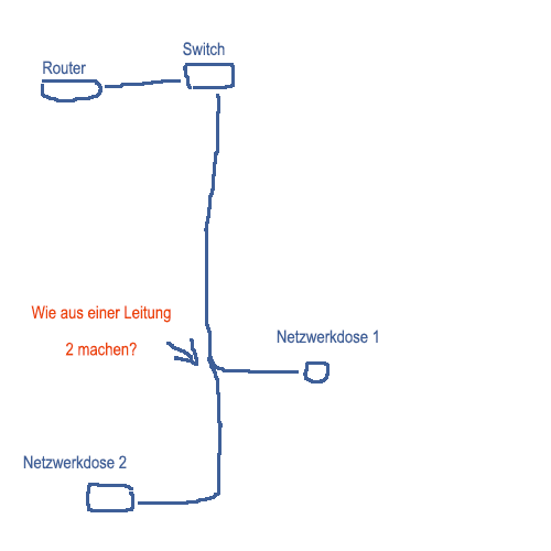

Ok CAT7. Doch nun habe ich noch eine Frage:
Mein Aufbau sieht so aus:
786462
Wie kann ich aus einer Leitung zwei machen? Denn eine Leitung soll weiterlaufen in meine Garage.
Und vorallem: Wie crimpt man ein Verlegekabel? Wie bekomme ich das in meinen Switch?
Aus einer Leitung kannst du keine zwei machen, bzw. es wäre absoluter Pfusch.
Verlege die entsprechende Stelle doppelt, alles andere ist Müll

Aus einer 8 Ader Leitung (GBit) kannst du 2x 4 Ader (100MBit) machen. Würde ich aber auch nicht empfehlen, sondern an der Stelle gleich zwei Leitungen verlegen. Das ist stand der Technik.
Aus 1 Leitung 2 machen: dafür gibts Switche.
Wenn du zwei Netzwerkdosen verbinden willst, brauchst du zwei Kabel oder ein Kabel mit doppelter Belegung.

Du kannst pro Dose nur vier statt acht Adern nutzen. Dann kannst du zwei Buchsen mit einem Kabel versorgen.
Dann hast du allerdings nur 100MBit statt GBit. Alternativ zwei Kabel legen oder einen Switch einsetzen.

FaDam schrieb:
Du kannst natürlich aus einer Leitung 2 machen.
https://www.amazon.de/kwmobile-Netzwerkkabel-Splitter-Anschlussverdoppler-Anschluss/dp/B01N7YWMMG/
Aber das lohnt sich nur mit der günstigeren Variante, da der Splitter das ach so tolle CAT7 auf Cat6 runter holt.
Sieht nicht sehr vielversprechend aus, würde aber event. funktionieren.
2 Kabel verlegen wäre natürlich besser (wenn auch teurer und aufwändiger (muss erstmal 10 Meter durch ein Leerohr schaffen, in dem bereits ein Kabel verlegt ist).
Einen Switch habe ich ja schon, noch einen Switch ... ich weiß nicht.
Problematisch ist halt auch das Verlegekabel auf das man scheinbar keine RJ-45 Stecker drauf bekommt.
Wie würde demnach ein sinnvoller Aufbau meines Vorhabens aussehen?
Deswegen legt man Verlegekabel auf Dosen oder Patchpanele auf. (oder nutzt Key-Stone-Module)
Und wo ist das Problem da wirklich ?
im Kopf oder ein Reales ... das einzige was ein Problem ist wenn man von Garage zum Haus mit beiden PC Daten anfordert oder sendet dann gehts auf die Bandbreite. Weil ja nur ein Kabel ... das kannst halt nur umgehen mit 2 Kabeln.
