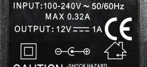

Das Netzteil liefert 12V Gleichspannung (Die Linien hinter 12V stehen für DC) und 1A, hat also 12W.
Unten sieht man die Steckerbelegung, der Innenpol hat hier +

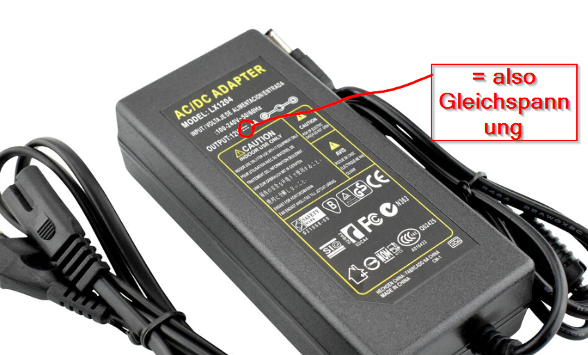

Es steht immer dabei ob Gleich- oder Wechselspannung.
Wechselspannung ist eine Sinuswelle
Gleichspannung ist wie ein = nur eine Linie gepunkted
Siehe hier etwa in der Mitte:
https://www.gut-erklaert.de/physik/strom-stromstaerke-messen.html
120W bei 12V, da brauchst du dann 120W / 12V = 10A !! (Bei Vollast)
Oder hier ein Beispiel:

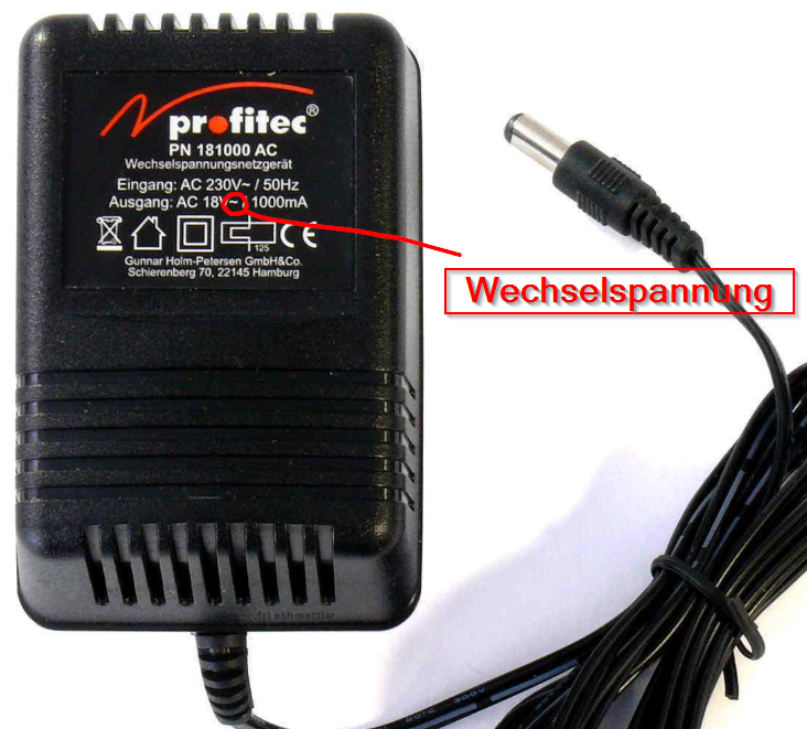

Oder Wechselspannung kann so aussehen:
