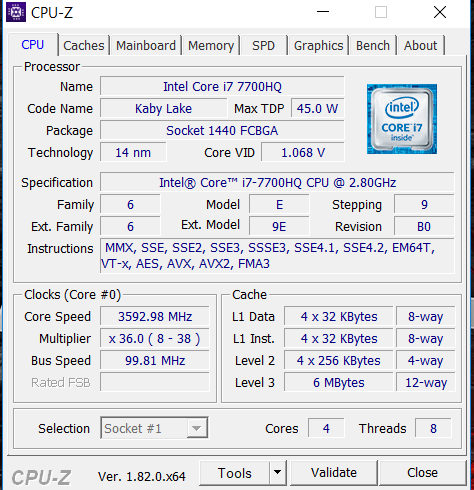

CPU 3592MHz
Sieht an sich gut aus.
Liegen die auch Ingame an?
