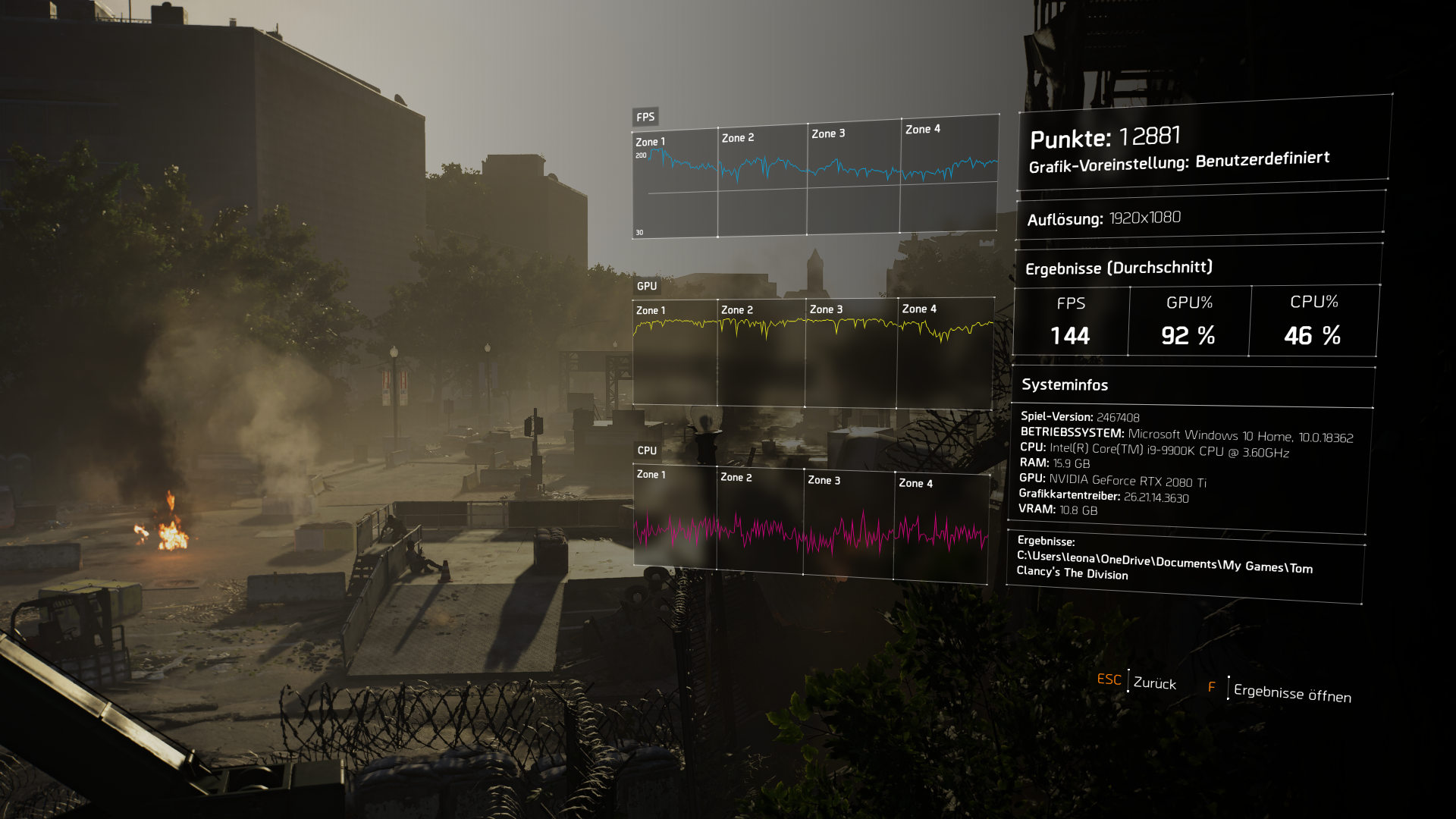

Zockst nich zufällig mit "Vsync An" oder?
Muss schon Harter zufall sein wenn dein Monitor ein 144Hz ist, und du 2x ausgerechnet 144FPS als AVG hast...
Vsync gehört zum Ultra-Preset dazu.
Der TE schreibt ja "alles Ultra". Aber das Ultra-Preset kanns ja nicht sein, steht ja "Benutzerdefiniert" da.
@HisN
Eigentlich ned. Siehst ja an meinem Ergebnis. Und sein FPS Graph geht ja auch höher im Benchmark.
Die Grafikkartenauslastung bricht aber im vierten Segment stark ein.
@LaNoire93
Mach mal bitte einen Screenshot von deinem Autostartmenü was bei dir so alles läuft.
Danach könn ma mal langsam die Grenzen des Systems anheben.
Im Bios dann deinen Cache Takt auf 4.6 GHz als erstes.
Bei genau 144hz muss ein Limiter aktiv sein.
Selbst mein 5 Jahre alter Krüppel-Prozessor stemmt da mehr :-)
Und der geht auf jeden Fall am Ende ins CPU-Limit^^
Aber am Ende ist da vielleicht immer noch ein Kern auf 100% weil das ICue noch installiert ist beim TE :-)

@HisN
@LaNoire93

Esenel schrieb:
@LaNoire93
Du hast aber nicht im Nvidia Control Panel auf V Sync gestellt, oder?
Ja und sowas wie iCue würde ich auch ausschalten.
Beim Benchmark erreicht mein System auch über 144 FPS, die 144FPS die als ergebnis angezeigt werden sind ja nur die Average FPS die ich erreicht habe. Also am VSync liegt es nicht.
Kannst du mir mal bitte erklären was du mit diesem Cache Takt meinst ?
Reaktionen: Esenel

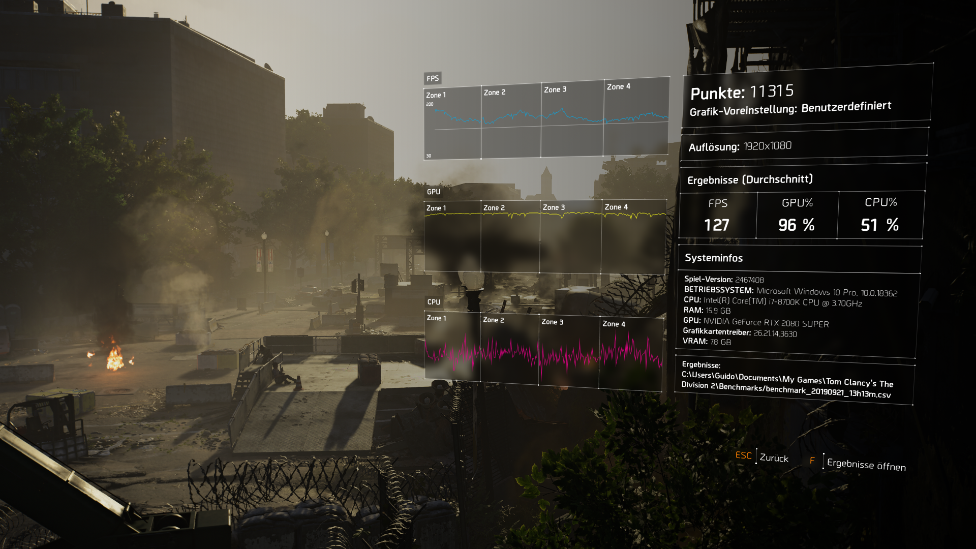

@LaNoire93 du hast den bench aber schon auch auf dx12 laufen lassen oder?
hier noch mein benchmarksenf zum thema:
ultrpreset, kein vsync, cpu auf 5ghz allcore und 2080 FE auf stock.
icue lief im hintergrund, genauso wie der epic launcher beim runterladen auf die gleich platte und discord.
@GuSchLa
Sieht doch gut aus, die starke CPU drückt die schwächere Graka die ganze Zeit ins GPU-Limit.
HisN schrieb:
@GuSchLa
