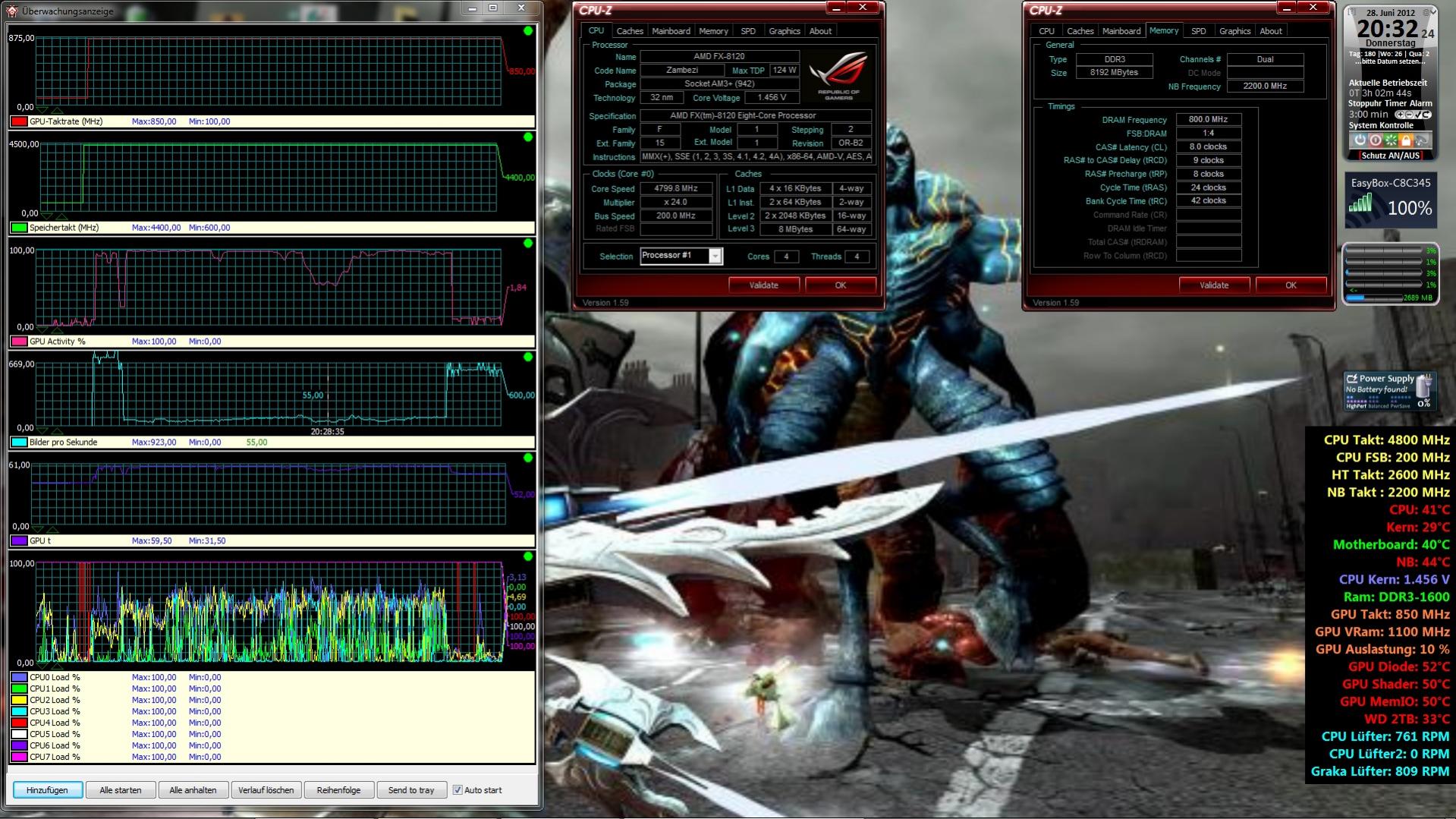

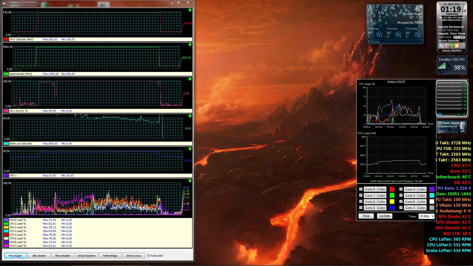

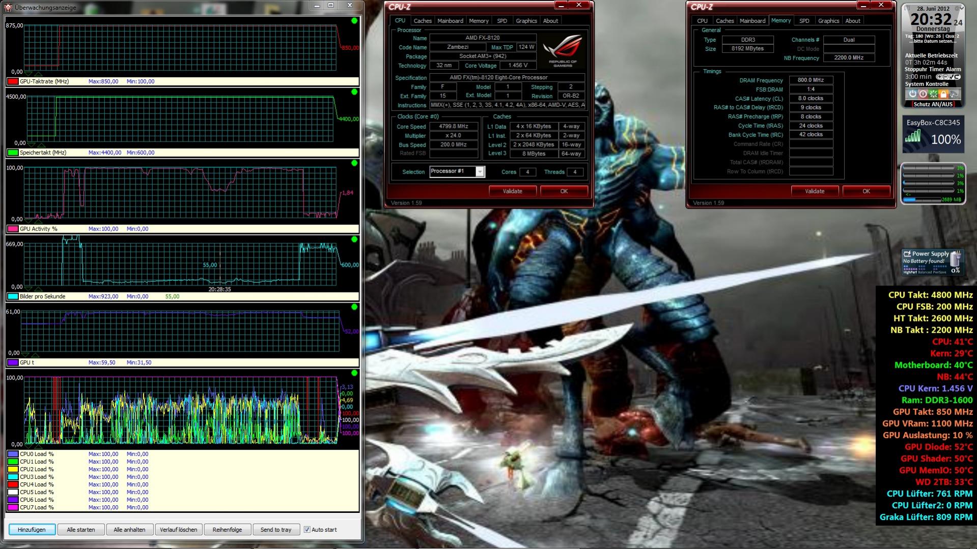

Hier hatte ich mal WOW ein wenig Aufgezeichnet:
Bild 1 waren es min 4 Kerne.
Bild 2 hab ich mal 4 vs 2 Kerne verglichen und auch da hatte ich Einbrüche bei nicht Ausgelasteten Kernen.
Da bin ich glaub ich vom Wald in diese Stadt gelaufen,hab ne Runde um den Springbrunnen gedreht und wieder zurück.:D
Sturmwind wars wie jetzt im Bild 3.
