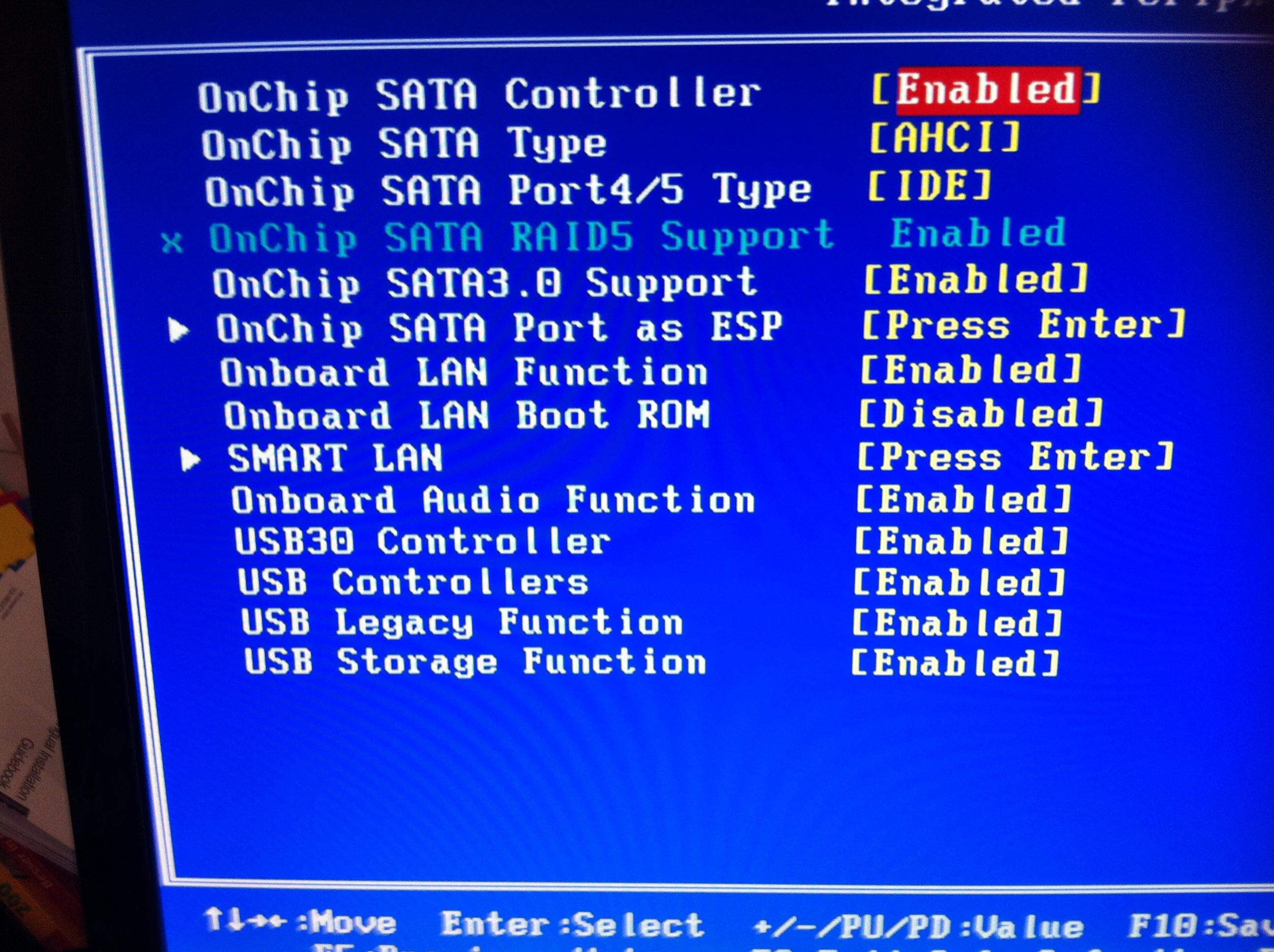

"Turbo CPB" im BIOS abstellen - USB Storage Function = disabled

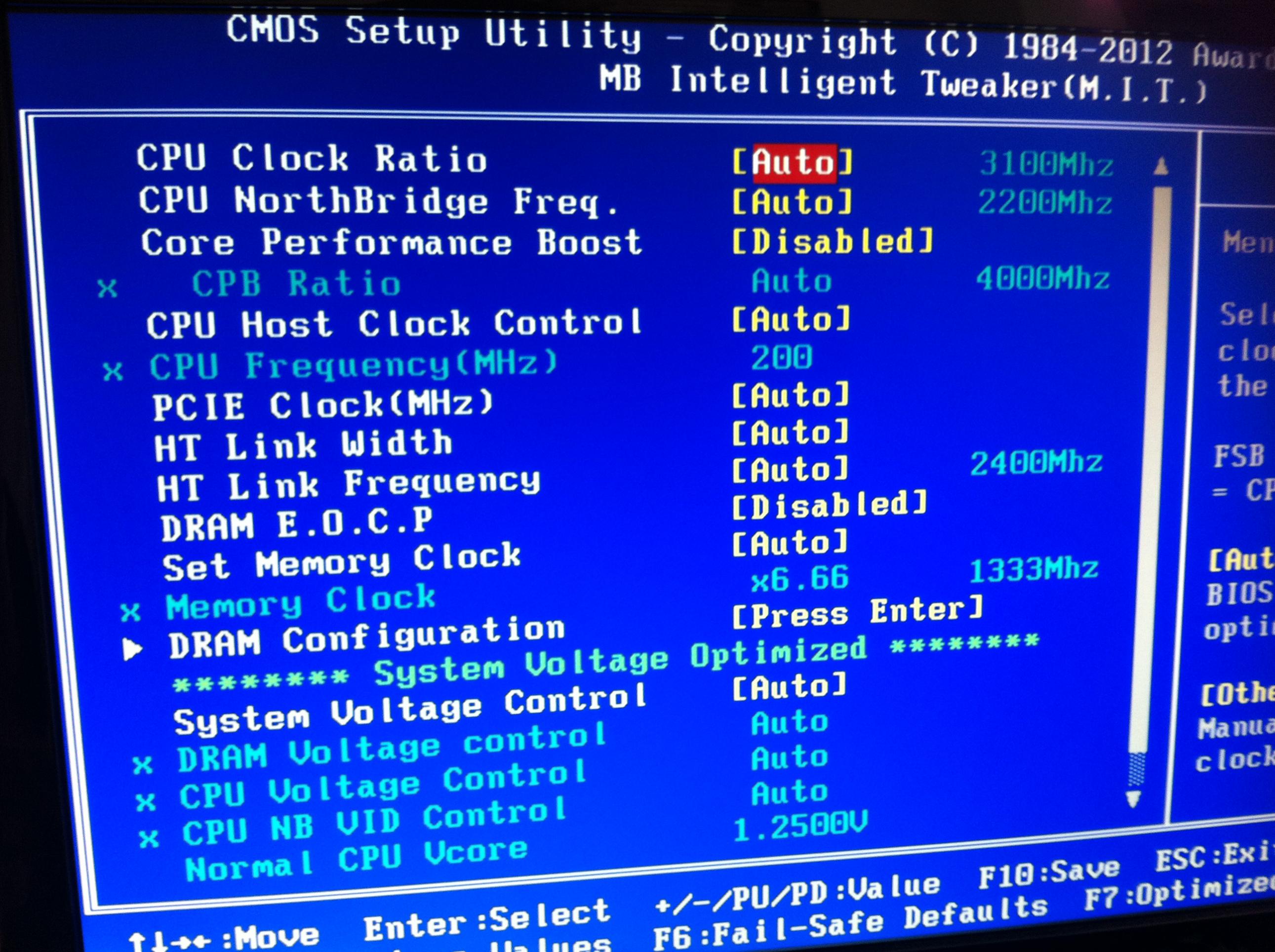

also ich hab den core performance boost ausgestellt wo ich den turbo cpb find weis ich net ist evtl. dass gleiche im bios kenn ich mich net so gut aus :rolleyes: dass mit der usb storage probier ich mal

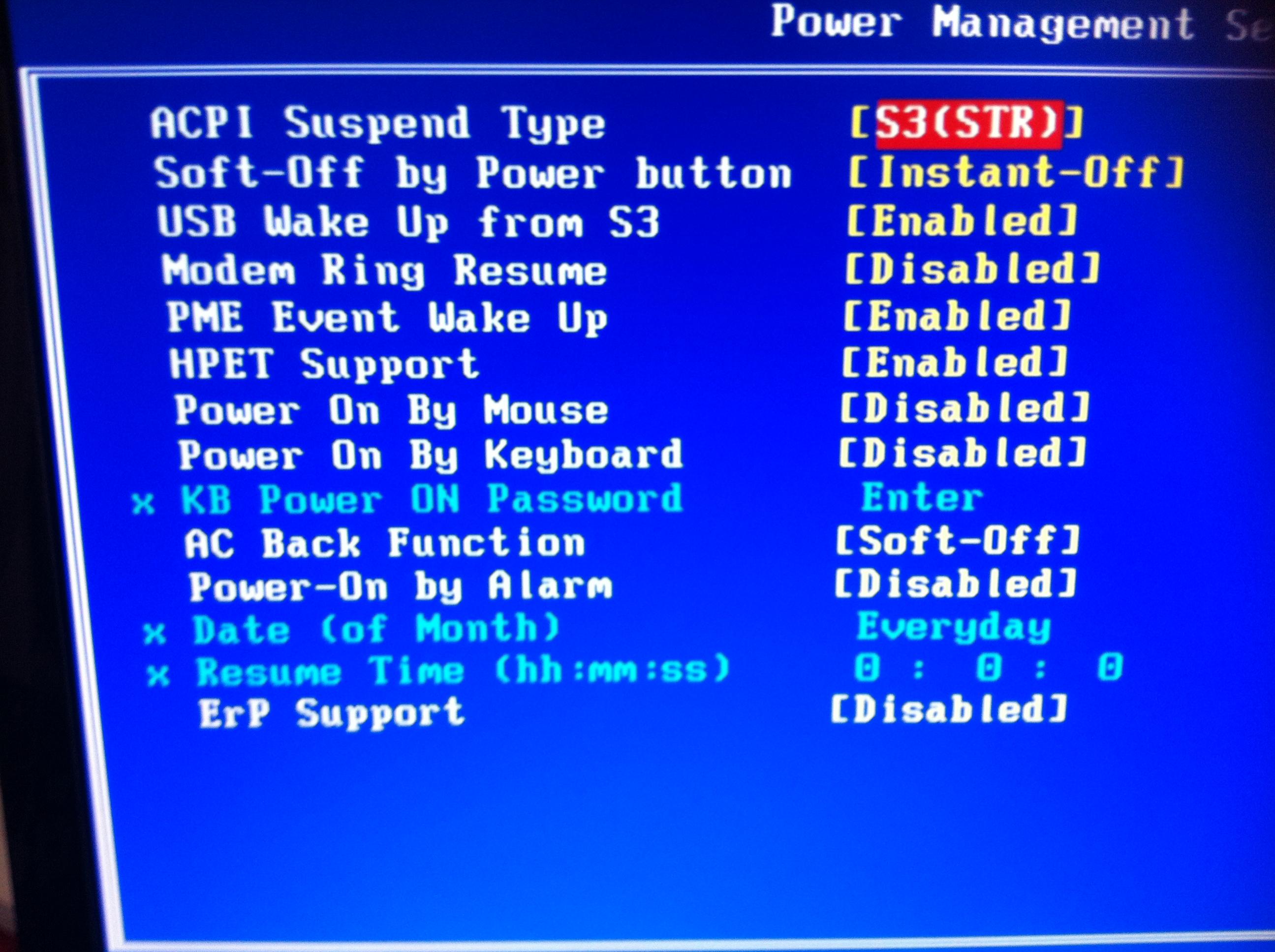

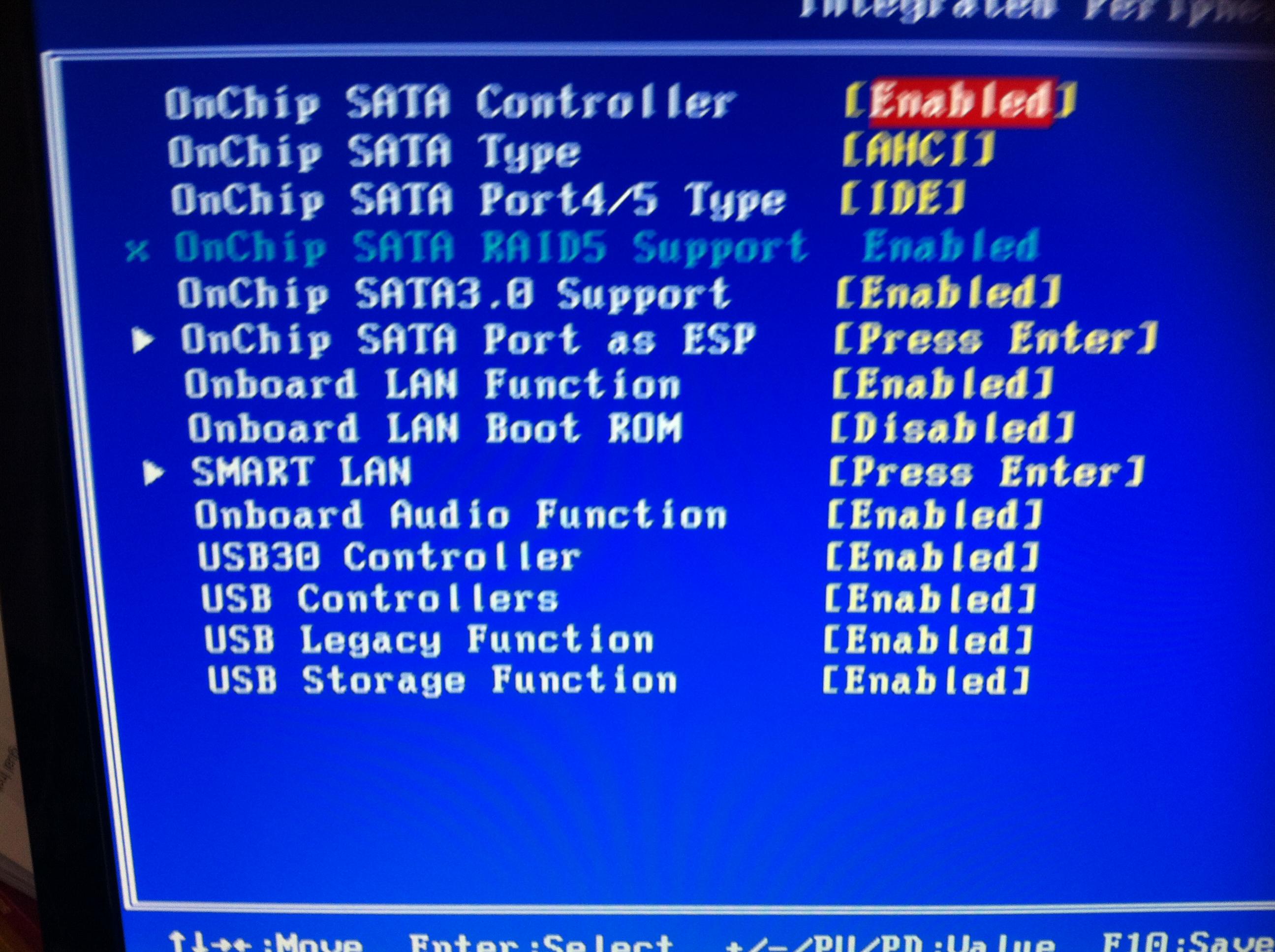

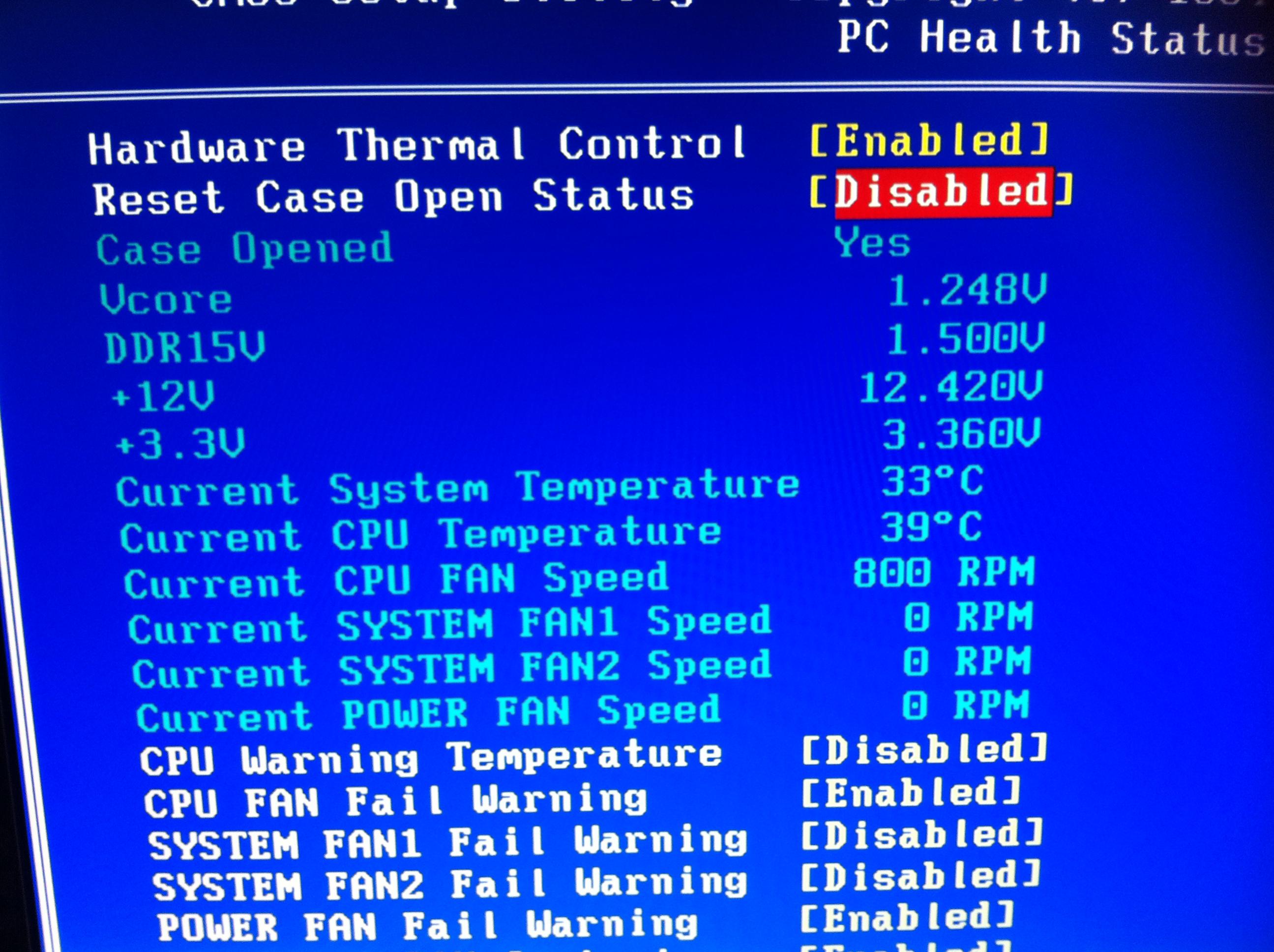

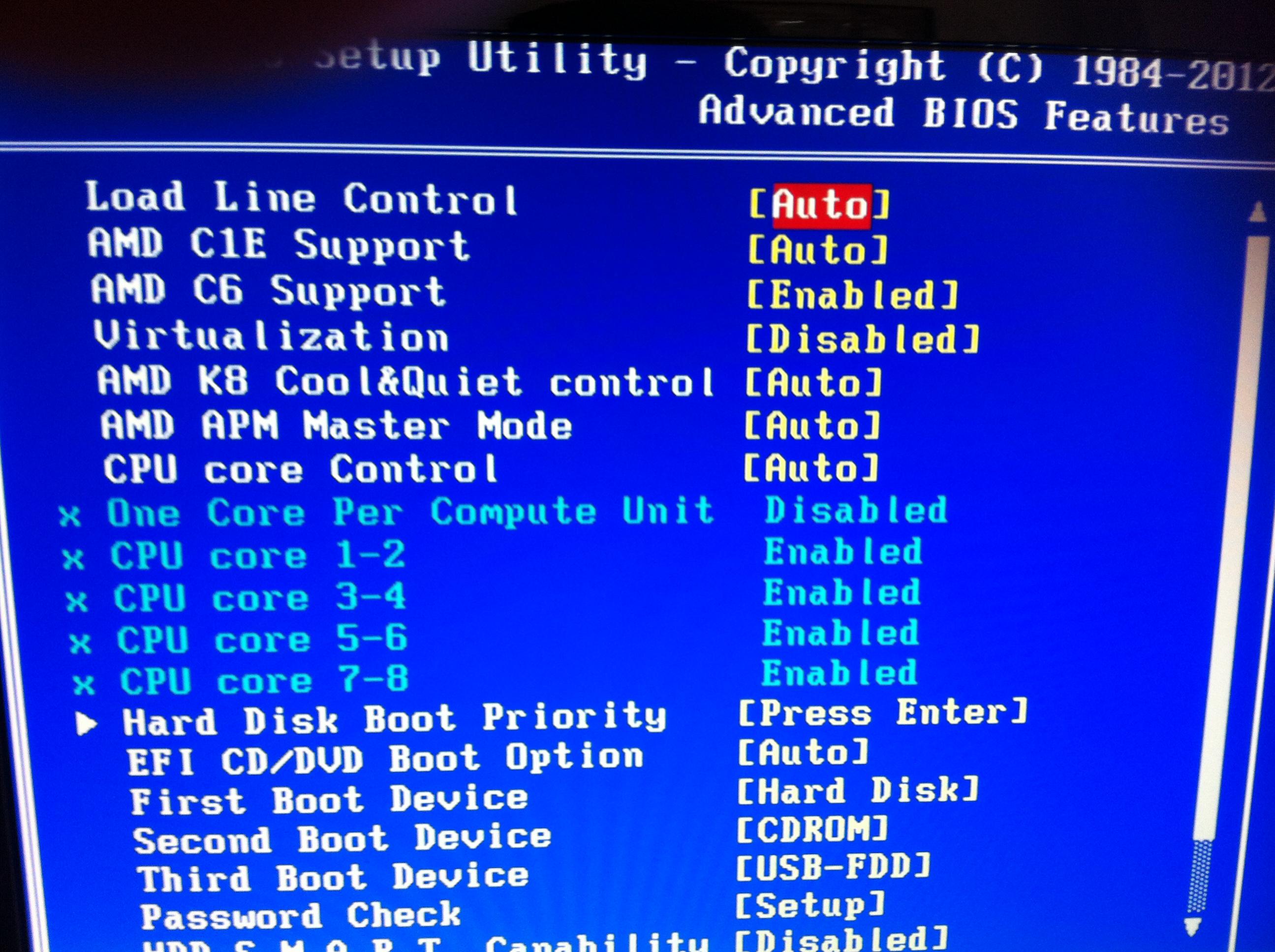

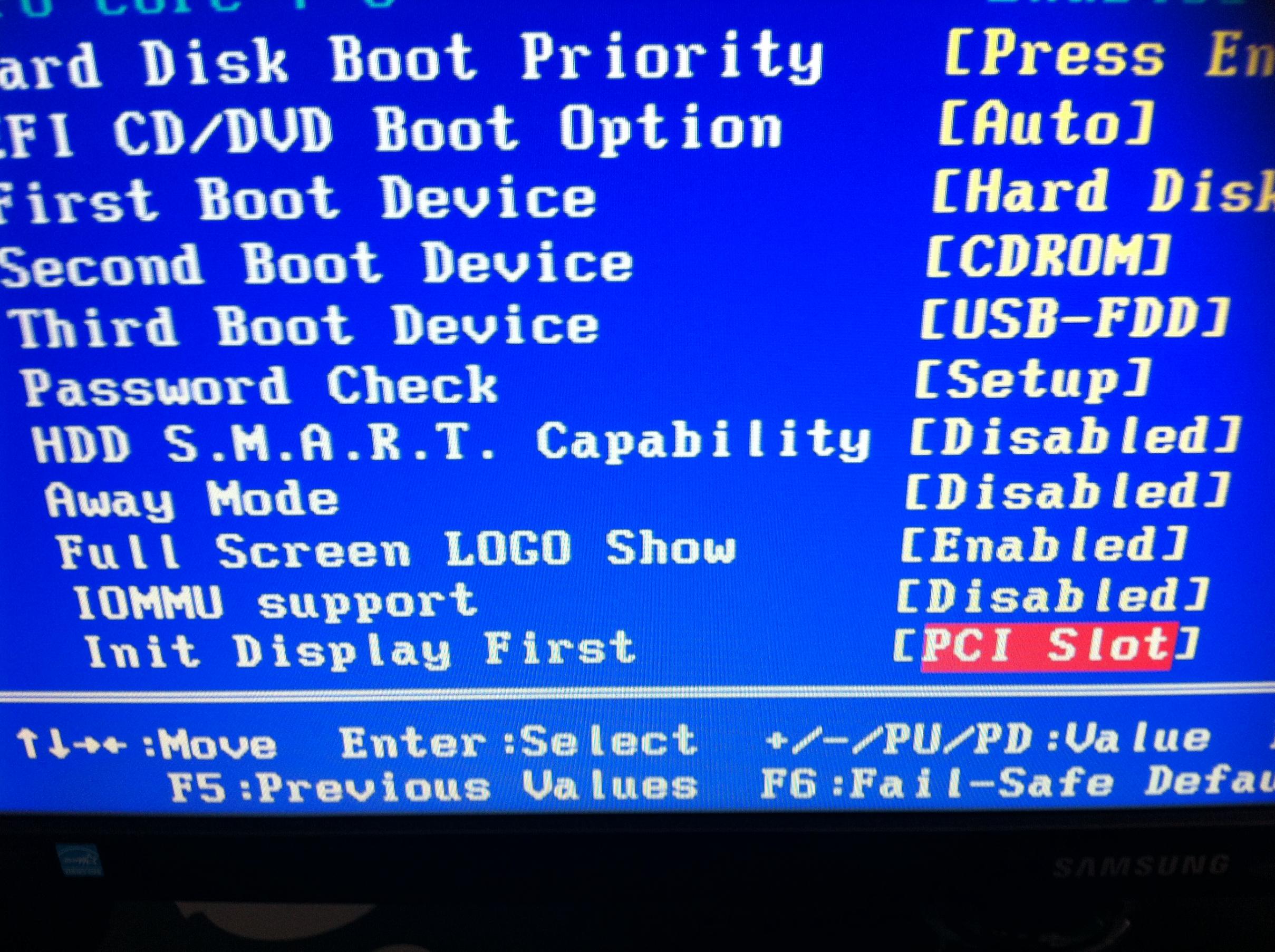

re: Hier nochmal meine Bioseinstellungen

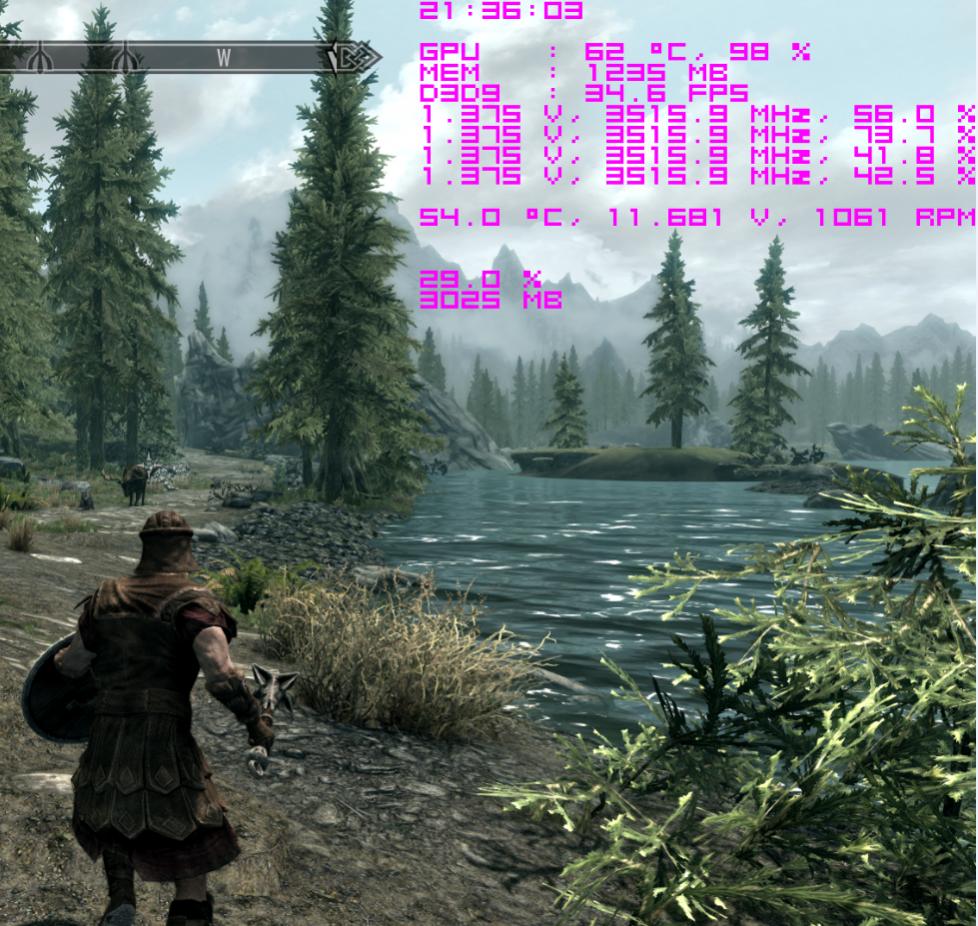

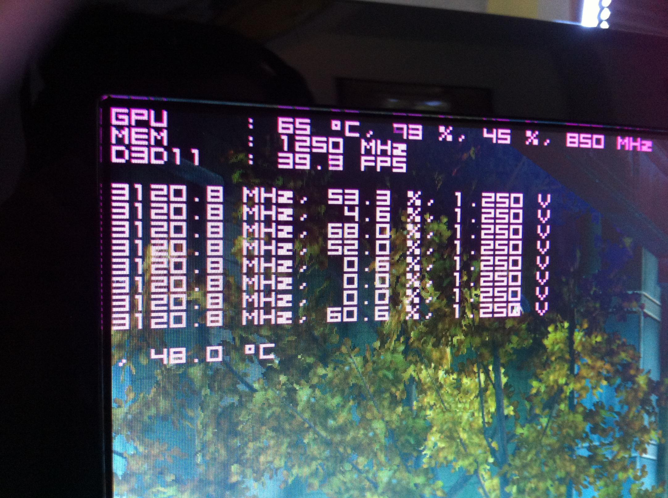

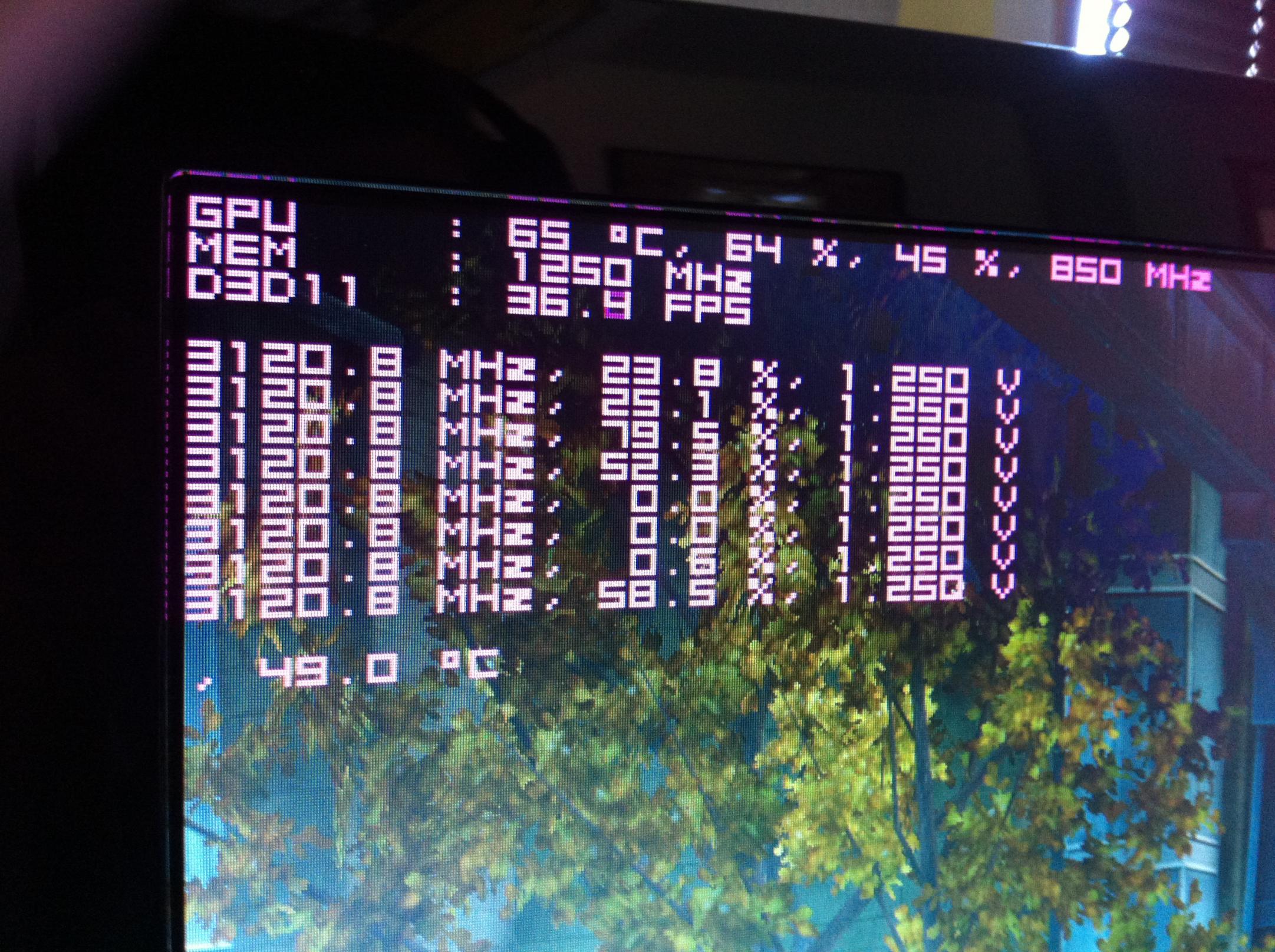

Vor allem installiere doch mal MSI Afterburner und beobachte per OSD im Game was deine Graka macht. GPU Last und der Takt.
Dazu schaust du im Taskmanager die Lastverteilung und ob er hier deines AMD entsprechen die Leistung in MHZ auch liefert.

also die graka taktet hoch cpu läuft auch auf 3,1 ghz und den usb storage hab ich ausgeschalten hat aber nix geholfen
Beobachte mal , so wie es Praxed beschrieben hat .
Also wärend des Spiels .
Zb. mit Afterburner + HW Info 64 ( hier bei CB runterladen)
sieht dann etwa so aus :
ah sorry ,
hier ein Bild mit CPU Temperratur und Lüfter U / Min.
So wäre es besser :
Wenn du das dann hier hochlädst sehen wir vieleicht den Fehler .
gruß tomtom

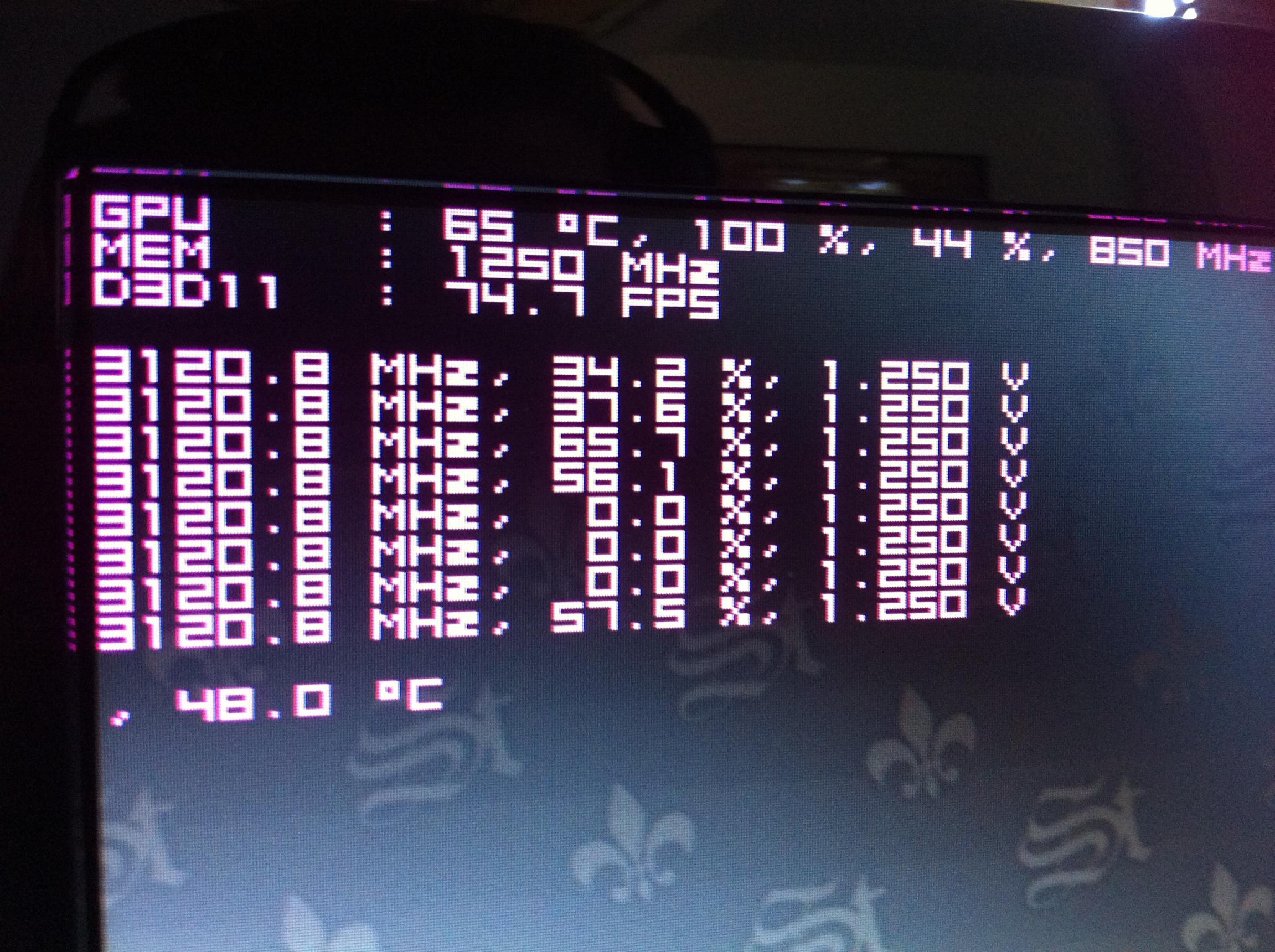

so hab dass jetzt mal gemacht leider nur abfotografiert wusste nicht wie ich da nen screen mach und fraps hat das overlay verschwinden lassen
ich hab gleich 3 gemacht einmal mit relativ guten fps (ich stand direkt vor einer Wand) und 2 andere im normalen Spielgeschehen.
Mit den Treibern dürfte alles in Ordnung sein ist der neuste und ich hab ja auch schon den pc 2 mal formatiert und alle Treiber neu Installiert
ich denk ich setzt jetzt einfach mal die cmos zurück und dann schau ich mal ob es evtl. daran gelegen haben könnte.
