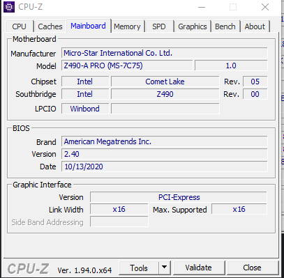

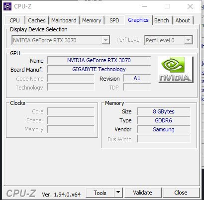

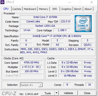

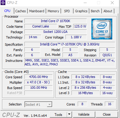

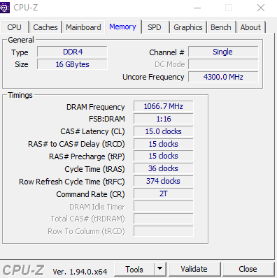

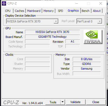

Ich habe mir vor etwa 1er Woche eine RTX 3070 und nen i7 10700k geholt und habe das Problem, dass ich trotzdem nur 50-65 FPS zb in Escape from Tarkov habe aber Mates von mir die "nur" eine 2080 oder 1080 haben mehr FPS (90-120) als ich auch wenn alles auf Low gestellt ist.
An was kann das liegen?
GPU : RTX 3070
CPU : i7 10700k
Mainboard: Z490-A Pro
RAM : 16 GB
Ich danke euch schon mal über eure Antworten.
Mit freundlichen Grüßen

Monitor + Auflösung? HDR?
Auf welcher Auflösung zockst du? Wie sind die InGame Grafik Settings gesetzt? PostFX aktiviert? Auf welcher Map hast du wenig FPS?

welchen RAM hast du denn genau? denn der Lauft ja nur mit 2133Mhz, wenn der schneller ist, musst du im UEFI auch XMP aktivieren.
Monitor auch an der Grafikkarte angeschlossen und nicht am Board?

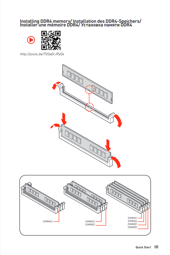

RAM läuft mit 2133 MT/s und im Single Channel, da bleibt Leistung liegen ;). Handbuch checken für richtige Bestückung.
Reaktionen: KarlsruheArgus, jlnprssnr, njin und 3 andere
RAM mal umstecken, so wie es halt im Handbuch für zwei RAM Riegel vorgesehen ist und XMP aktivieren.
Und Monitor hast aber auch an der Grafikkarte dran und nicht am Board?
Jap, Monitor ist in der Grafikkarte im Display port und der 2. im HDMI
Es ist wirklich erstaunlich, wie häufig der Ram scheinbar falsch eingesteckt und eingerichtet wird. Das fällt mir persönlich erst seit 1-2 Jahren auf, dürfte aber schon erheblich länger als Problem existieren. Zumindest so lange man nicht mehr blind eine Empfehlung für "Hauptsache Ram" ausspricht, wie es bis etwa 2014/2015 noch der Fall war.
Somit kein Vorwurf von meiner Seite. Aber bitte teste es einmal - mit XMP aktiv - und vor allem auch im Dual-Channel.
Die Settings auf "low" ändern nichts am mutmaßlichen Prozessorlimit, in dem du steckst.
Da tritt es eher noch stärker zutage. Der Ram ist Teil des Prozessorlimits.
Reaktionen: SFI, jlnprssnr und Daggy820

Auf Seite 37 vom Handbuch siehst du, wie du das XMP-Profil für deinen RAM aktivierst, damit er mit der vollen Frequenz läuft: https://download.msi.com/archive/mnu_exe/mb/M7C75v1.0-EURO.pdf
Falls es ein 2x8GB-Kit ist, wie oben beschrieben zunächst in die richtigen Slots auf dem MoBo stecken, siehe Seite 15. Wenn es ein 1x16 GB-Riegel ist, zumindest sicherstellen, dass er im richtigen Slot DIMMA2 ist.
1. Die Ram so einbauen wie vom Hersteller vorgesehen (Bild)
2. Biosupdate aktuallisieren "MSI"
3. XMP im Bios aktivieren.
4. mit DDU den Grafikkartentreibe sauber deinstallieren und anschliessend von der Nvidia seite den aktuellsten Treiber runterladen und installieren
(installiere "nur" den grafikkartentreiber) "kein Nvidia Expirience"
