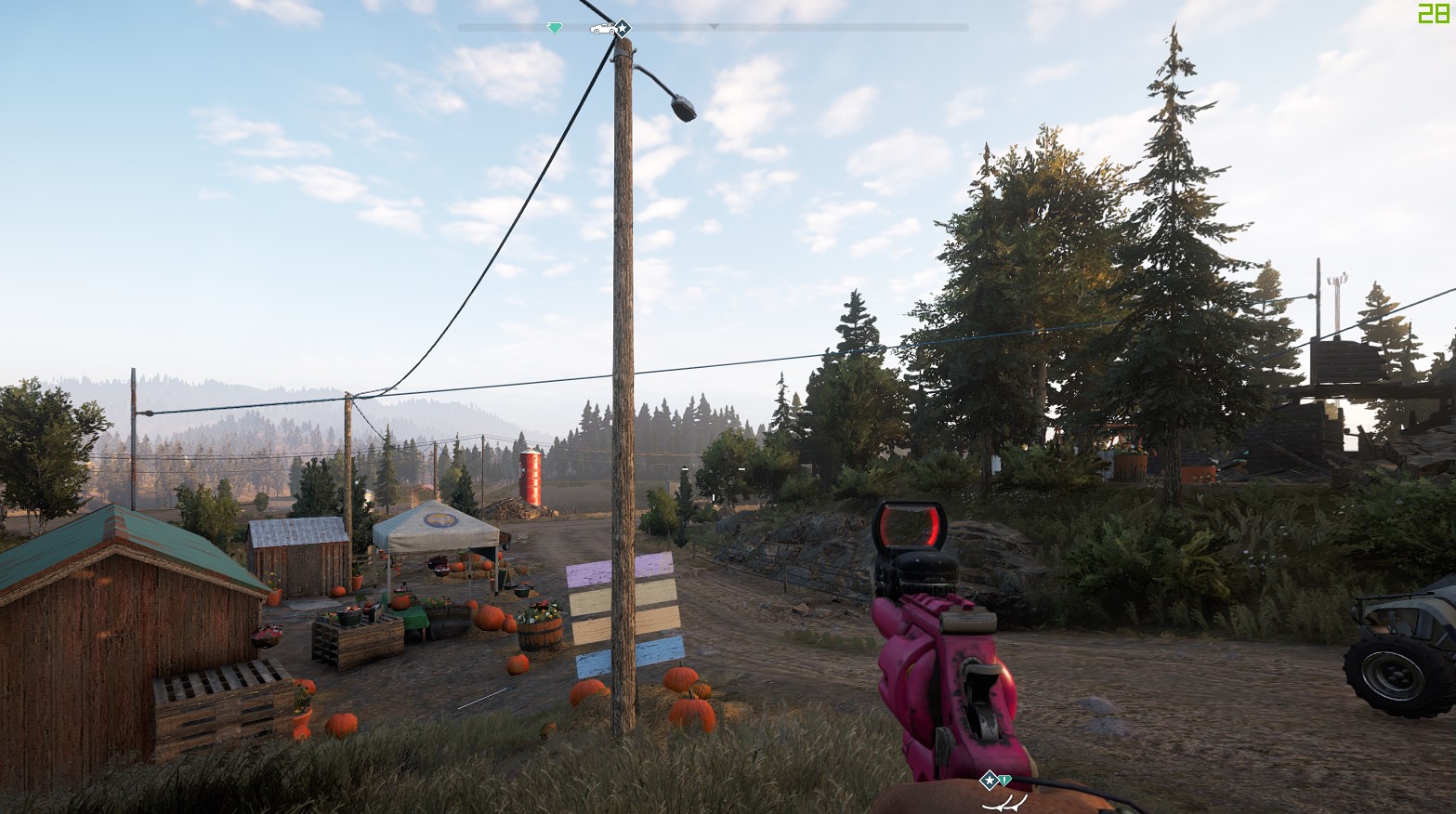

Hi Ich brauche dringend Hilfe von jemanden mit Ahnung,
Ich habe mir vor ca 3 Jahren ein Gaming Notebook/Laptop gekauft und ich merke, dass es immer langsamer und schwächer wird.
Trotz meiner:
Geforce GTX 1060
Intel Core i7 - 7700HQ
und 16 GB Ram
habe ich in JEDEM Spiel sehr wenig Frames Per Second , z.B.: In Far Cry 5 hab ich maximal 50 fps ( alle Graphics auf low, in den Dateien Schatten und FOG aus gemacht, resolutin verschlechtert und Priorität erhöht) , das gleiche gefühlt bei jedem Game.
Und einem 2ten Monitor/ Fernseher an meinem Laptop angschlossen.
Bei Games die mit einer 1060 easy laufen sollte habe ich immer Probleme mit meiner FPS anzahl und muss darum tagelang, wochenlang "kämpfen" .
Ich hab die Vermutung es liegt daran, dass ich ein Notebook habe, ein Freund hat nur ne 1050 (aber Desktop PC) und es läuft bei ihm mit höchster Qualität flüssig.
Bitte hilft mir D;
PS: beim Screenshot guckt oben rechts ...
