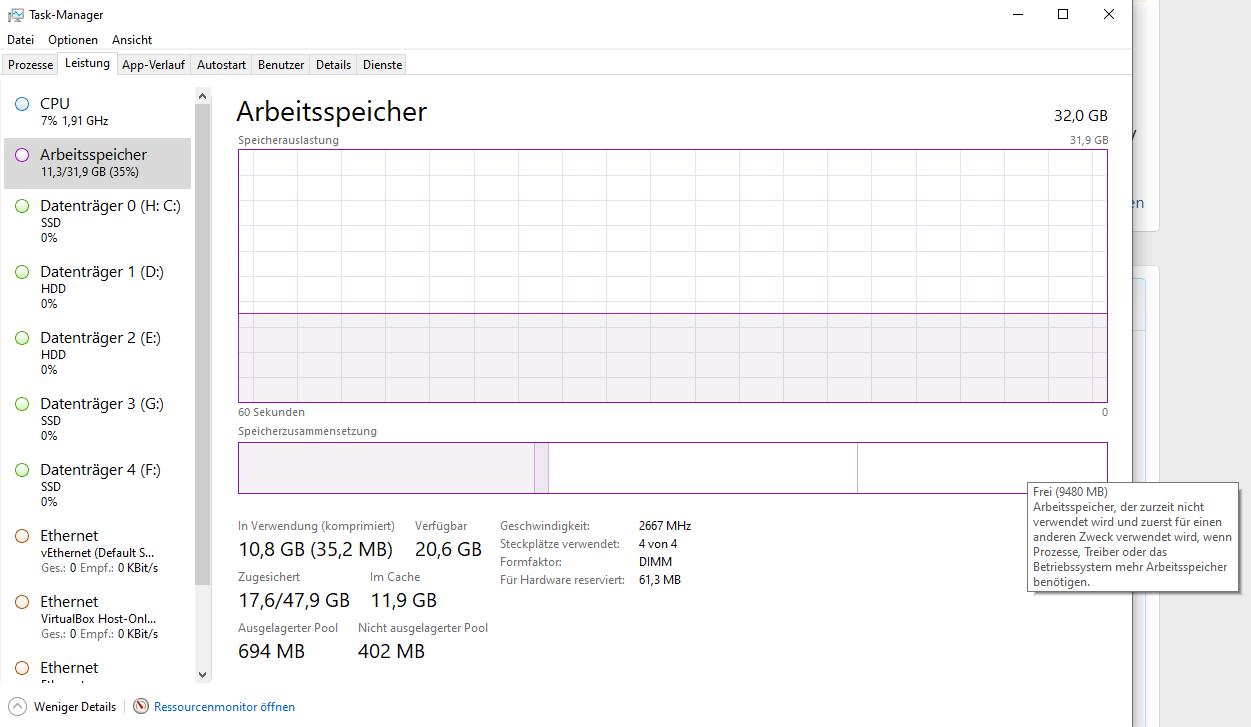

Nein so funktioniert das nicht, dort kann man nicht den freien Speicher erkennen, sondern nur den belegten, und aktiv in der Nutzung befindlichen Speicher.
Klicke auf "Arbeitsspeicher", und du siehst, dass da noch der Bereich "Standby" belegt wird, der in dem oberen Screenshot NICHT mit eingerechnet wird. Und der Standby, bzw auch "Cache" wird wohl den Rest belegen. Hier ist schon ganz sicher was am auslagern, und vermutlich sind nur wenige 100 mb wirklich "frei".
Wenn die Auslagerungsdatei/Pagefile dann auch noch auf <3gb Ram eingestellt ist, kann das schon wenig sein.
Als ich noch 16gb Ram hatte, und meine Pagefile auf 3gb eingestellt war (um SSD Speicher zu sparen) hatte ich mit Rise of the Tomb Raider am laufen Fehlermeldungen und abstürze, weil ich zu wenig Arbeitsspeicher hatte. Das Game hat stellenweise saftige 7gb Ram belegt alleine.
Erst mit der vergrößerung der Pagefile auf 8-16gb kam das erst mal nicht mehr. Habe aber dennoch auf 32gb Ram upgegradet.
Das heißt: 16gb Ram waren NICHT genug für das Game + den Kram den ich sonst so offen hatte (Browser z.B. schließe ich nicht extra zum Zocken), weil auf der SSD nicht genug Pagefile vorhanden war zum auslagern.
Oder anders rum: 16gb Ram reichen NUR dann zum Zocken, wenn man auch zumindest 8gb Auslagerungsdatei hat, damit das System auch genug auslagern kann. 16gb alleine ohne Pagefile reichen definitiv nicht.
Auf dem oberen Screen an der Stelle war bei mir nie mehr als 14 bis 14,5~gb "belegt". Der Rest war eben nicht frei. Und es müssen nicht erst volle 16gb Ram belegt werden, damit ausgelagert wird, das kann hier schon ab 70-80% passieren. Je nachdem was im Cache liegt und so.
Beispiel: Mein Task manager zeigt gerade 11,1/31,9 gb (35%) an.
Da ist "Standby" noch nicht mit drin.
Als "Frei" werden mir aber "nur" 12gb angezeigt.
TL;DR: Wenn man wissen will, wie viel Ram wirklich noch Frei ist, muss man entweder auf "Arbeitsspeicher" klicken für das ganze Bild, oder noch besser den Ressourcenmonitor öffnen.
Aus eigener Erfahrung, wenn ich das Bild oben sehe, sind vermutlich keine 250 mb Ram mehr "frei und unbenutzt".
ABER: Es wird vermutlich nicht das aktive Minecraft/CoD ausgelagert, sondern anderes zeug, was aktuell nicht aktiv in benutzung ist. Und solange die Pagefile groß genug eingestellt ist, sollte sich das kaum auf die Leistung auswirken. Wenn überhaupt, sollten die Frametimes einfach ein Ticken weniger konsistent sein und etwas mehr schwanken. Drops auf 15fps dürften wohl an anderer stelle Liegen.
Außerdem geht es hier um Minecraft, das geht stark auf den Ram. Nicht so sehr auf die GPU.

@Darkseth88
Wäre sein Speicher voll, so würde die Speicherauslastung bei 99-100% und nicht 77 liegen. Weder die Kombi aus OS+CoD, noch OS+Minecraft (ohne AddOns) sollten seine 16 GByte ausreizen. Dies ist auch nicht der limitierende Faktor bei dem TE, sondern das, was ich bereits geschrieben habe (90 Watt GPU+kein MUX+iGPU fuchtelt bei Berechnungen+Blotware von Asus).
Das 16 GByte reichen zum Spielen absolut aus - siehe das Video, welches ich verlinkt habe.
Natürlich kann man auch 32 GB auch komplett durch Hintergrundtasks zumüllen und dann wie Weedlord sagen, dass man sich mehr RAM zulegen sollte. Wenn auch der TE dem Rat von Weedlord folgt und seinen RAM upgradet... um was sollen wir wetten, das die Probleme bestehen bleiben, wenn der TE nur RAM tauscht?
Es sind die oben genannten Baustellen, die sein System limitieren, nicht der RAM.
Nun ignorier doch nicht den Großteil meines Posts, lies doch bitte alles. So schwer habe ich es nicht erklärt^^ Aber dann erkläre ich es eben noch ein zweites mal:
Das stimmt eben nicht, so funktioniert die Anzeige nicht. Das wüsstest du, wenn du auch nur einmal drauf geklickt hättest.
Bei mir war der Ram auch nicht zu 99% voll, als ich die Fehlermeldung bekommen habe, dass Rise of the Tomb Raider geschlossen wurde, weil mein System zu wenig Ram hat. Der Ram war bei 14/16~ etwa.
Der Cache/"Standby" ist weiterhin ein Teil der Ram Belegung, und wird auf der rechten Seite NICHT mit angezeigt. Ich kann es dir auch noch ein drittes mal sagen, wenn du willst.
Seine Speicherauslastung von 11,9 gb bedeutet NICHT, dass 3,5gb Ram komplett ungenutzt frei sind. Dazu kannst du bei dir selbst einfach mal den Task manager öffnen.
Ob sein Speicher voll ist, ist auf dem Bild schlicht und ergreifend nicht ersichtlich, er müsste "Arbeitsspeicher" anklicken und dann noch einen Screenshot machen.
Vielleicht wird es bei meinem Anhang klar.
Links ist 11,3/31,9 gb. Demnach müssten laut dir über 20gb Frei sein.
Es sind aber nur 9,4gb "frei" und ungenutzt. weitere 11gb befinden sich im "Standby", das sind zwischengespeicherte Dateien die nicht verwendet werden. Das ist bei JEDEM Windows Gerät so. Auch bei dir.
Guck einfach in deinem Task manager oder Ressourcen monitor.
@ImD1 kann ja den Screenshot von mir gerne nachreichen, dann sieht man da, was gemeint ist. Kannst du gerne bei deinem System auch machen, es wird auf jedem Windows Gerät genau das gleiche Prinzip sein.
Dass es am Ram liegt, hab ich nie behauptet. Aber die Ram Anzeige funktioniert eben nicht so, wie du es hier denkst, und nur das habe ich hier korrigiert.
Reaktionen: Alexander2
Das ist aber ganz leicht zu erraten, da er ein Spiel offen hat und der Rechner auch shcon länger als ne Minute läuft ist der Komplette RAM bis under die Schädeldecke gestrichen voll. (mindestens durch den Cache).
Edit:
Und das ist ja auch richtig so, solange irgendwie was noch nicht genutzt ist direkt von Programmen sollte es zumindest noch als Cache genutzt werden...
