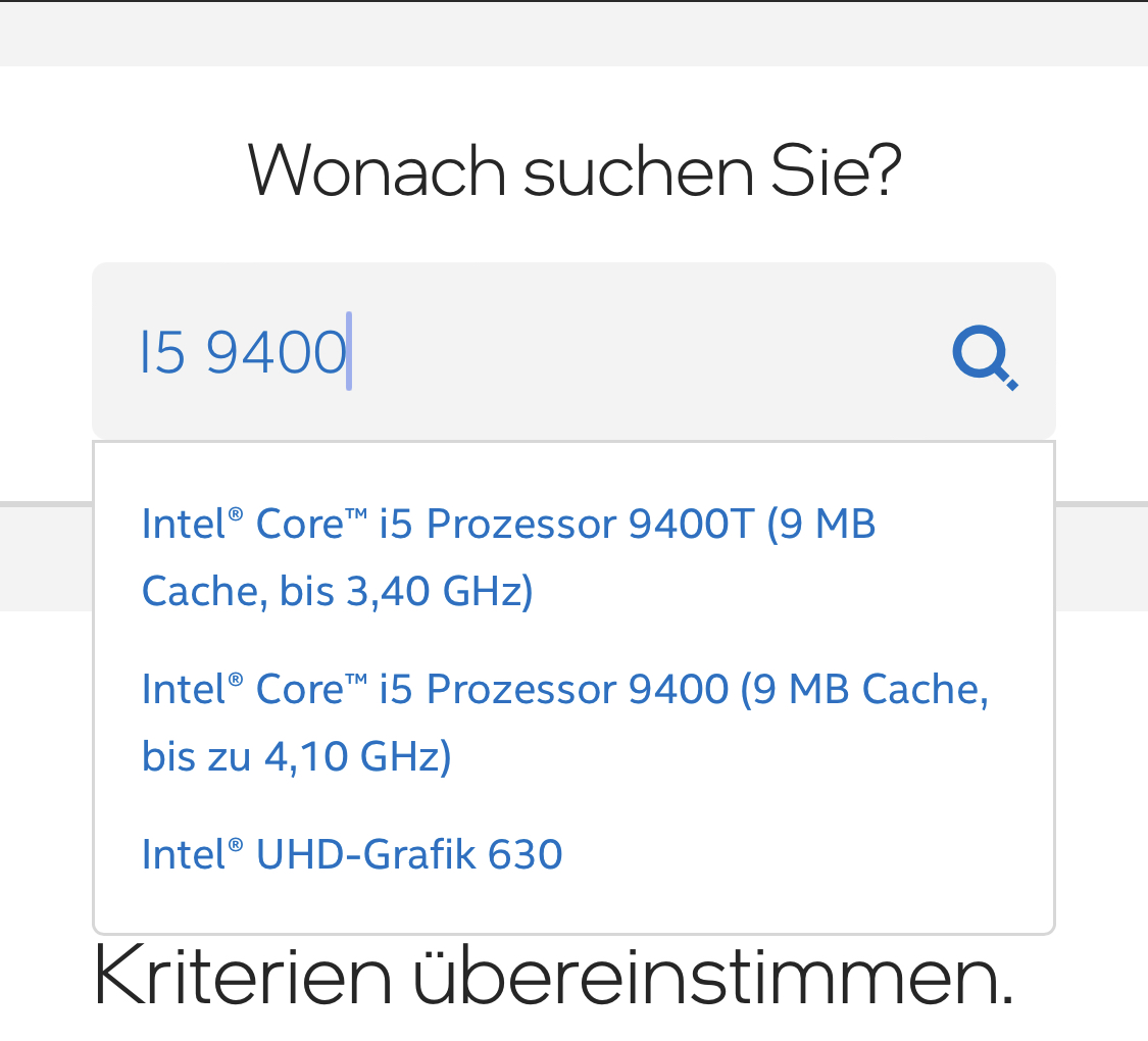

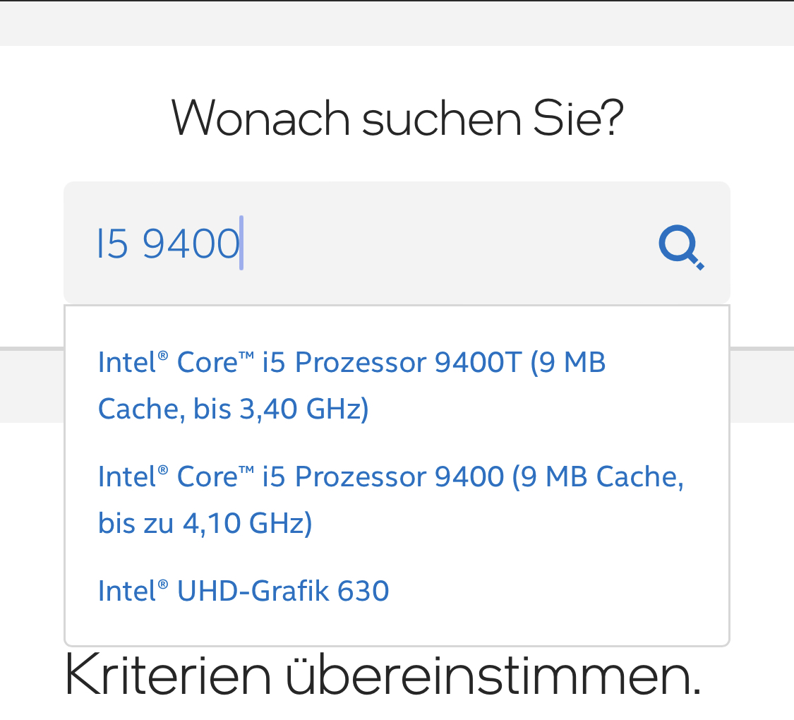

Unter Intel Ark ist der F nicht aufgeführt. Sieht Bild. Bitte nochmal mit CPU Z schauen was das für eine CPU ist. Die oben genannten 2,9Ghz sind jedenfalls komisch, da selbst der F 3,4Ghz Basistakt haben sollte.
Min Frames sind abhängig von der CPU und nicht der Grafikkarte. Hier ist definitiv etwas unstimmig. Vielleicht eine alte AIO verbaut, die jetzt den Geist aufgegeben hat? Wir jetzt schon mehrere geschrieben haben MSI Afterburner und schauen was die CPU macht, Takt, Temperatur, Powertarget, Auslastung der einzelnen Kerne
