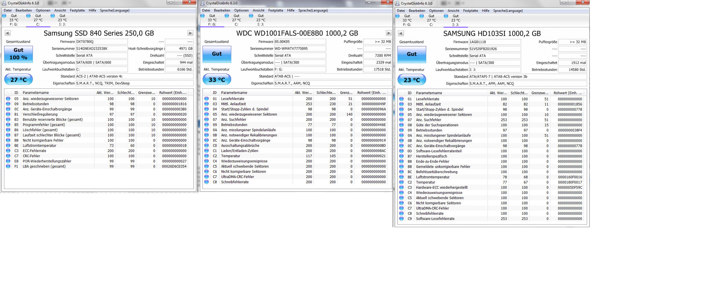

Ich schrieb HDD, da mir die Bezeichnung nicht so wichtig war und ich eben zeigen wollte, dass es eben nicht die SSD ist. Die Screens zeigen gleich warum ich das erwöhne :D
Ja, wie ich schon erwähnt habe war mir das zu diesem Zeitpunkt nicht wichtig, da es mir nur um die Meinung über das Beobachtete ging. ^^Mir ist sehr wohl bewusst welche Hardware verbaut ist.
Die Platten sind in Ordung, das Problem ist was anders.

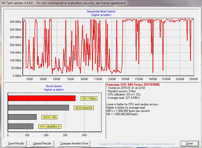

Teste mal die SSD mit HDTach Long Bench (musst du höchstwahrscheinlich im kompatibilitäts Modus ausführen).
Bist du sicher das du absolut die gleichen Settings bzw. config für CSGO bei HDD und SSD verwendest?
Die settings sind die selben, ja. Habe die Resultate beigefügt.
