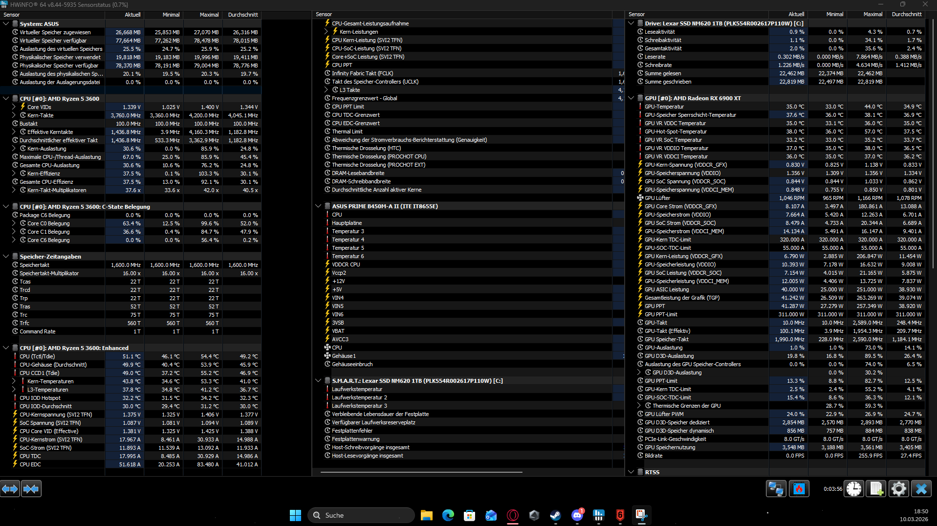

das erste und zweite bild sind als ich im spiel drinne war, und das letzte bild ist nur windows hauptsächlich.

mich stört das mit rainbow six siege nicht so sehr das war nur ein beispiel damit man ein überblick hat, mich stört eher das ich bei anderen spielen wo ich vorher auch 200 fps geschaft habe wie in lol, wo ich jetzt selten 100 schaffe und manchmal mehr manchmal weniger, ich hatte mal 40-70 fps im schnitt in ein paar runden.

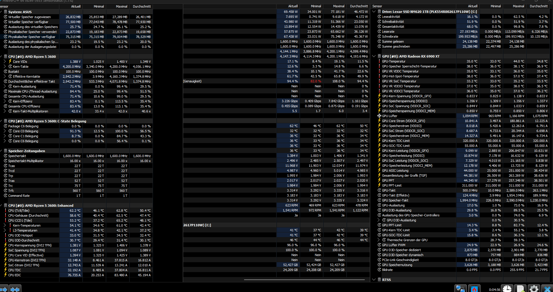

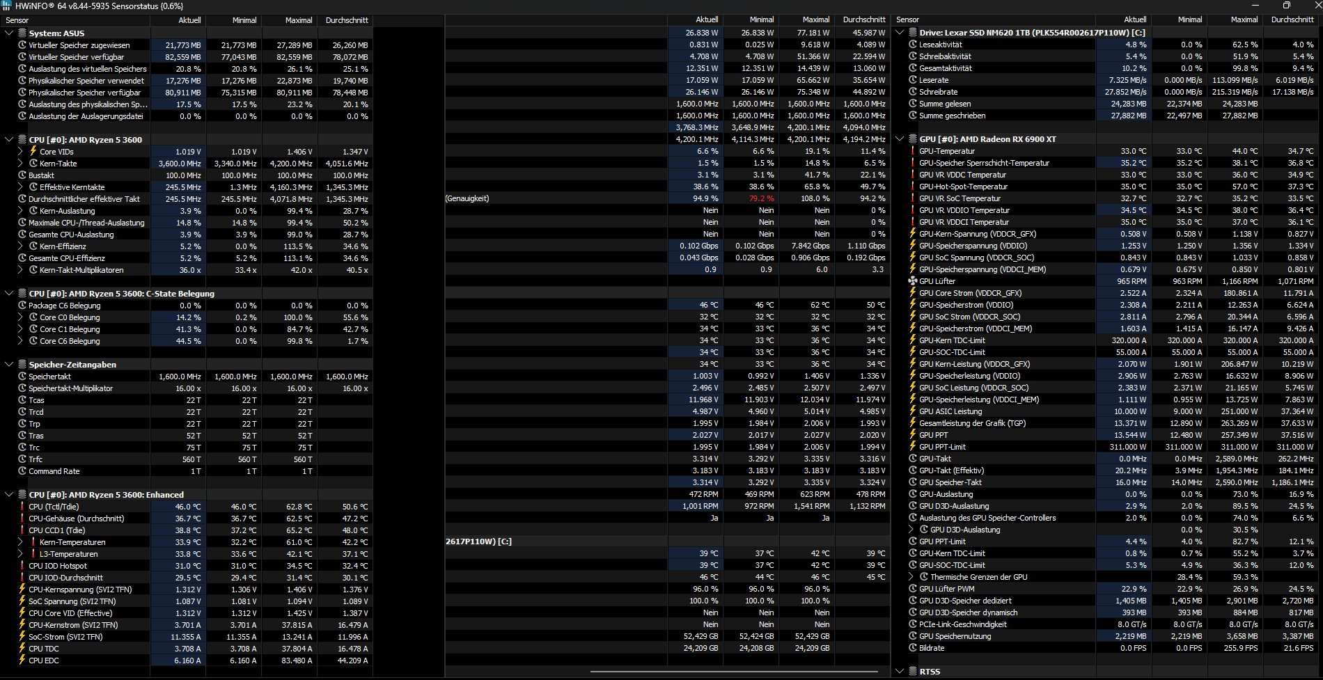

Ja da hast es, ich nehme an Du hast Lol auch dabei laufen lassen!?
Deine CPU ist auf Anschlag 100% die GPU jedoch nur so um die 70%
Während Lol liegt die Last nur auf einem Kern und noch etwas auf einem zweiten, meist C0, das scheint der stärkste zu sein, denn LOL lebt quasi vom maximalen Einzelkerntakt und da limitiert die die CPU doch stark, bei anderen Anwendungen ist die CPU zu 100% ausgelastet alle Kerne und die GPU dümpelt.
Faktisch das was ich meine, Flachenhals.
Die Temperaturen sind rundum top, die GPU unter den bisschen Last bei 40-50 Grad, CPU auch sauber unter 65.
Aber faktisch solltest in jedem Fall die Spieleinstellungen anpassen, denn die AMD GPU verhält sich in manchen Spielen völlig anders als die Nvidia, die will dann bessere Ausleuchtung, Schatten usw. produzieren, knechtet die CPU aber da kommt nix.
Du solltest ebenfalls generell FreeSYNC oder adaptive Sync benutzen, in den Games und du solltest in den Spieleinstellungen im AMD Grafikprofil drauf achten, das keine Frame Begrenzung. o.ä. an ist.
Real hast aber kein Problem
Mehre als 144FPS machen bei einem 144Hz 1080P Display NULL SINN, weil Du sie gar nicht siehst, im Gegenteil das kann eher unerwünschte Bildverschlechterungen bringen.
Die Grafikkarte zieht nur Strom, bringt aber nix weil die CPU am Limit ist, Du ballerst FPS ins nirvana von denen niemand was hat, außer Deinem Energieversorger.
Alles was zwischen 60 und 144FPS ist ist sauberes flüssiges Bild und völlig ok, solange die CPU so schwach ist und Du rBar nicht richtig nutzen kannst und kein PCIe 3.
Ständig nur maximalen FPS hinterherzuhecheln ist eher ein Wahn als irgendwie sinnvoll. Solange das Bild gut ist, nix Stottert und Du zwischen 60 und 144FPS bist ist alles schick.
In dem Bereich hast Du keine Hänger oder sonstwas, sauberes Bild.
Willste mehr solltest in ein besseres Board und vor allem eine deutlich stärkere CPU investieren, sogar mit Fokus auf möglichst hohen Takt, nicht unbedingt viel mehr Kerne.
Ansonsten wird Dir das nix bringen, keine mehr FPS oder sonstwas.

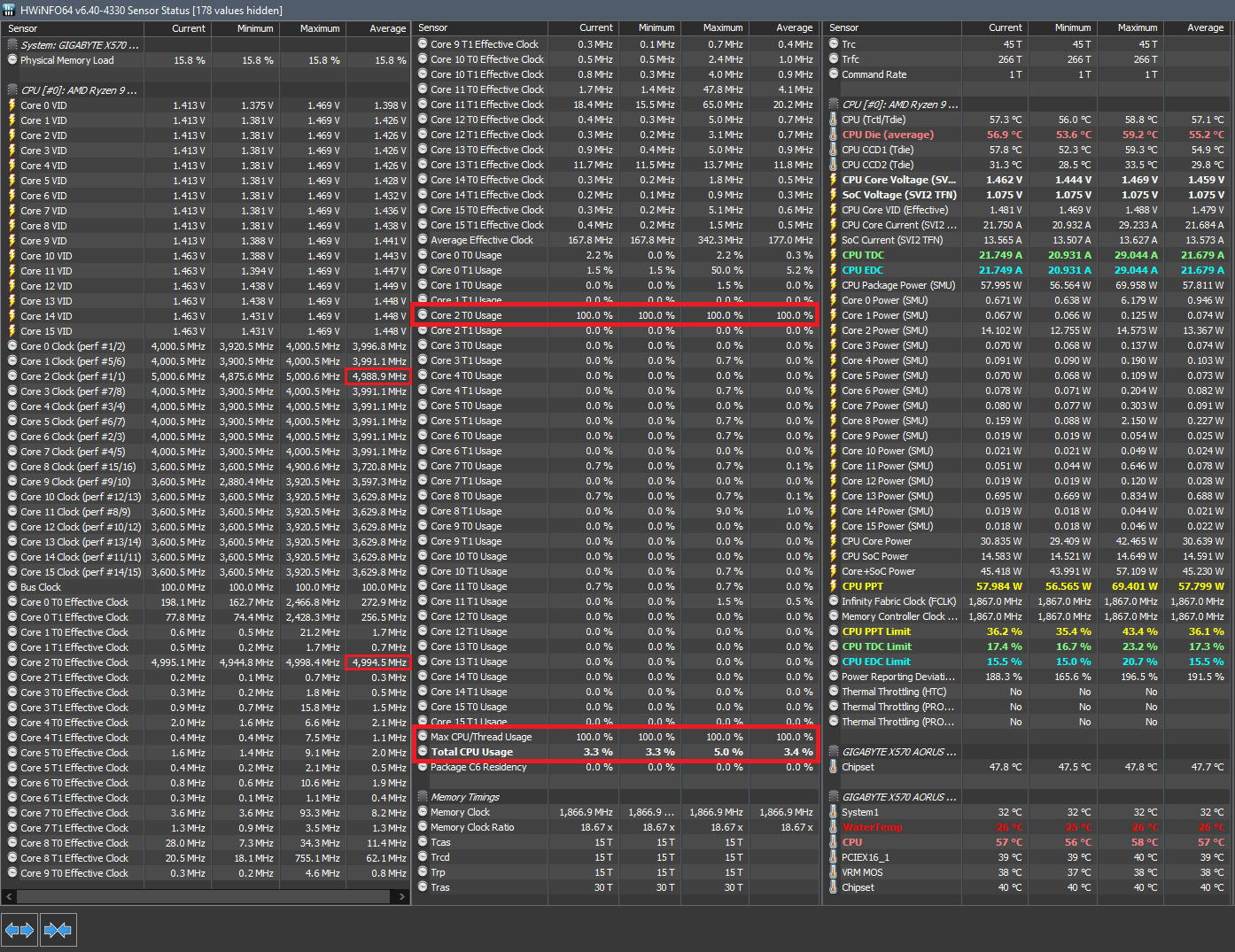

@TE: Hier mal ein Extremfall, wie krass irreführend die Gesamt-CPU-Auslastung ist. Im folgenden Beispiel liegt ein CPU*-Limit vor!
  • 16 Kerne mit 32 Threads
  • 100% Single-Thread Last
  • nur 3,3% CPU-Gesamtlast
Der interessanteste Punkt in der CPU-Sektion bzgl. Auslastung ist der Punkt "Max CPU/Thread Usage". Wenn du da regelmäßig über 90% Auslastung siehst, bist du (teilweise) im CPU-Limit. Ansonsten kann man halt indirekt über die GPU-Auslastung ein CPU*-Limit feststellen, wie hier schon mehrmals im Thread erwähnt wurde.
*Ich kürze mal nicht korrekterweise mit "CPU-Limit" ab, wohlwissend, dass das je nach Anwendung und Spiel mal mehr, mal weniger auch die RAM-Performance mit einschließt.
Reaktionen: iSight2TheBlind, Custom-Config und EL-Xatrix
Vergiss KI, KI ist dumm.
Punkt ist, Verschiedene Games nutzen nur ein oder zwei Kerne, wie Lol z.B.
Ist der Kern dann am Limit, macht auch die Grafik-Karte nicht mehr, daher brauchst für die Grafik-Karte eigentlich mehr Kerne und vor allem höheren Einzelkerntakt.
Andere Games nutzen durchaus alle Kerne wechselseitig, aber auch da kommt deine CPU schnell ans Limit, und die Grafik-Karte braucht nicht mehr zu weil die CPU zu ist.
Am Screenshot könnte man sehen das C0 100% am Limit war, die GPU bei 70% das war 100% als Du LoL gezockt hast.
Das Game kann einfach die anderen Kerne der CPU nicht nutzen, aber höheren Takt desbKernsbkönnte sie nutzen und damit würde auch die GPU mehr tun.
Ergo Du brauchst entweder einer stärkere undeutlich schnellere CPUy oder eine höhere Auflösung, damit die Last weg von der CPU hin zur GPU kommt.
Und das andere Board habe ich vorgeschlagen, weil die VRM dieses Board ziemlichbmistigvist, gerade wenn da ne CPU drauf sitzt die etwas mehr zieht, zusätzlich wäre dann auch PCIe4 da.
Aber wie gesagt, eine deutliche Steigerung würde schon die Umstellung auf 1440p Auflösung bringen, ist erst mal billiger als CPU oder CPU Und Board.
HWInfo verrät alles wenn man es lesen kann.
Und wenn da bei mir einem Kern oder der ganzen CPU 99 oder 100% Last Anliegen, die GPU aber kaum Last hat, ist das genau der Beleg für Flaschenhals CPU Limit.
Und wenn ein Kern 100 hat die anderen nur 10noder 20 heißt das, dass das Game nur einen Kern nutzt, auch dann ist für die GPU Schluss wenn der eine Kern 100%verreicht.
Deshalb ist für die 6900XT der 5800X ne gute Wahl, hoher einzelkernspeed und generell viel Leistung, da kann die GPU dann auch mal was tun

HWInfo verrät einem das, wenn im Gaming die CPU bei 100% ist die GPU aber nur bei 60-70% hast einen Physik Flaschenhals, CPU Überlastet, GPU unterlastet, dann sollte man in der Auflösung eine Stufe höher gehen. Und nicht davon täuschen lassen das nur 1 oder 2 CPU Kerne 100% haben, das liegt am jeweiligen Game, manche Games wie LoL nutzen nur 1-2 Kerne aber maximalen Takt.

Werbglaubt dass das Blödsinn ist, hat die Funktionsweise von GPU und CPU in Zusammenhang mit der Auflösung nicht verstanden. 15-20% mehr FPS im Schnitt sind bei seiner Hardware jetzt drinnen auf 1440p, weil die CPU um ungefähr soviel entlastet wird.
Wenn er bisher in 1080p Max 200FPS erreicht hat sind jetzt locker bis zu 240FPS drinnen, und das leistet die 6900XT je nach Game ohne weiteres in 1440p
