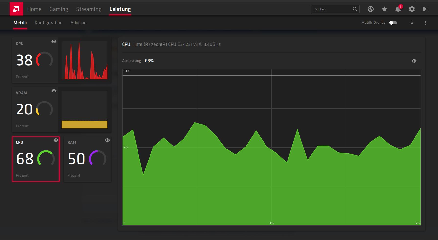

Moin,
ich hab mir eine RX580 gekauft da ich doch mal wieder am PC mehr zocken wollte.
Mit meiner GTX660 hatte ich 40-60 Fps in CS:GO und die lief laut GPU-z am Maximum (95-100%), Probleme gabs eher beim Ram der Karte der war voll mit maximal 2GB.
Nun habe ich nur noch 20-40 FPS in CS:GO mit der RX580, wenn Rauch ins Spiel kommt wird die FPS Anzeige einstellig.
Treiber ist der neuste von AMD, vorm Hardwaretausch wurden die Nvidia Software/Treiber deinstalliert.
Das selbe Bild bei 7 Days to die, dort dreht die Karte (RX580) auch nicht voll auf?
Die GTX660 war da auch immer auf Anschlag.
Sind die zwei Games zu sehr CPU Lastig so das der Xeon 1231 an seine Grenzen kommt? (Macht aber irgend wie kein Sinn)
DayZ läuft mit 40-60 Fps sehr gut, dort ist auch die Karte zu 100% am knechten.
Alles Games mit höchsten Einstellungen und FullHD gespielt.
Die CPU kann man ja laut dem Forum hier nicht wirklich auslesen seit es 2 Kerne und mehr gibt, oder ist dies mit der AMD Software mittlerweile wieder möglich? Im TaskManger ist die CPU meist nur bei 20%, bei der AMD Software bei 60-70%?
Ich gehe eher davon aus das ich das System neu aufsetzen muss, oder weiß noch wer Rat?
System steht in der Signatur
