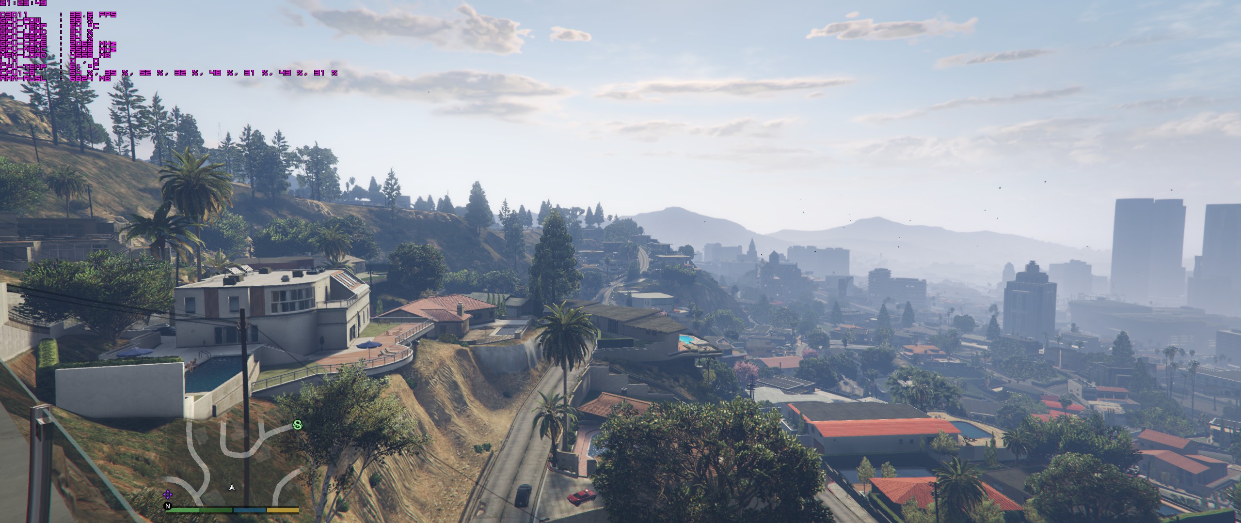

Ich bin vor kurzem von einer GTX 970 auf eine Gainward GTX 1080 Phoenix GLH umgestiegen und würd jetzt gern mal wissen, ob die relativ schlechte performance in spielen normal ist. Laut MSI Afterburner dümpelt die Graka beim Spielen bei ~30-50% Auslastung rum. Bei der CPU sind es immerhin zwischen 50-60%. Da die CPU ja mit Sicherheit der Flaschenhals ist, müsste die Auslastung doch dann aber bei annähernd 100% liegen, oder nicht?
GTA5-benchmark:
Frames Per Second (Higher is better) Min, Max, Avg
Pass 0, 19.636412, 51.385891, 43.658348
Pass 1, 30.380907, 59.672207, 45.562374
Pass 2, 31.946642, 74.738686, 49.339733
Pass 3, 39.568119, 88.637329, 66.765152
Pass 4, 24.755949, 117.108322, 55.018661
Screenshot inklusive Afterburner
Auflösung: 2560x1080
Volle Details, außer:
Textuen = High
Schatten = High
MSAA 2x
FXAA = An
Reflection MSAA 4x
Bei z.B. Cities Skylines ist es ähnlich. GPU bei unter 50% Auslastung, CPU bei ca. 60%, FPS bei unter 30 beim hereinzoomen.
PC:
Intel Xeon 1231 V3
Gigabyte H97N-WIFI
8GB Ram
Im Hintergrund laufen ansonsten keine Anspruchsvollen Anwendungen. Treiber wurden bereits komplett de- & neuinstalliert, Energieoptionen stehen auf Höchstleistung. Ist die CPU nun einfach zu schwach?

Schau dir mal CPU, RAM und GPU Auslastung während des Tests an.
