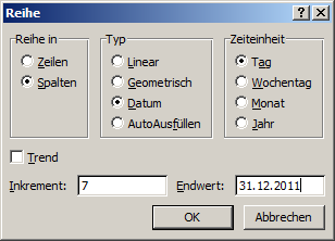

bleibt noch die Formel für den ersten Freitag des Jahres und eine weitere (mMn bessere) Möglichkeit ...
Code:
="1.1.2011"+REST(6;WOCHENTAG("1.1.2011"))
ist die passende Formel. Natürlich kannst du statt des Datums auch einen Zellbezug (zB A1 einsetzen). Und dann noch der "Trick mit dem auffüllen bis zum End-Datum:
  • Zelle mit dem Startdatum anklicken
  • Strg Shift CursorDown (also bis zur letzten Zeile der Tabelle markieren)
  • In irgend einer Form "Reihe ausfüllen" aufrufen
  • Einstellungen wie im Screenshot dargestellt vornehmen (7 ! Tage), das Ende-Datum natürlich anpassen.
  • OK und fertig!
Das hat den Vorteil, dass du garantiert nur die kalendarischen Daten bis zum letzten Freitag des Jahres hast.
Hmm würde ich da einfacher machen.
-Strg/Shift/cursor zum markieren.
-=a1+7 eingeben und statt Enter hier strg Enter nutzen.
Reihe ausfüllen braucht man so nicht.
Wobei bei dem Datum Freitag, 31.12.9999 das ganze endet. Weiter geht der Datumsbereich nicht.
