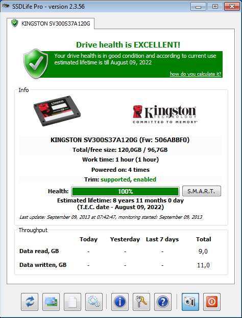

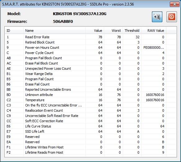

Habe die Kingston jetzt doch eingebaut und liefere mal die Daten nach, angeblich sind nur 11GB geschrieben, schon witzig da Windows alleine schon mehr Platz verbraucht.
Die läuft jetzt als Systempartion, um die Lebensdauer der Zellen mache ich mir nun keine so großen Gedanken mehr, eher geht der Controller in die kaputt oder die wird irgendwann eh ausgetauscht.
