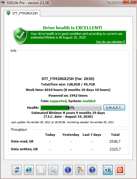

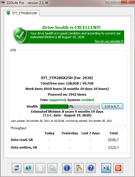

Nach 8 Monaten weniger als 50% (wobei ich mir nicht sicher bin ob das ganze erst nach dem FW Update gezählt wird)... da muss ich mir fast schon gedanken machen diese SSD zu ersetzen.
Das ist der typische indilinix tod ... Grund ist die deterministische GC, wenn ich mich recht erinnere. Update auf jeden fall die FW.

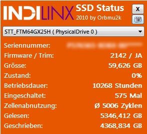

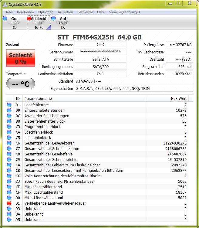

Meine Ultradrive GX2 64GB dürfte es wohl auch (fast) hinter sich haben.
Das gute Stück läuft trotz der 0% Anzeige (Bild vom 25.10.2011) nach den rund 2 Jahren und 3 Monaten Benutzung aber scheinbar immer noch wie am ersten Tag. Jedenfalls sind mir keine Lese- oder Schreibprobleme aufgefallen.
Auch bei den S.M.A.R.T-Werten werden auch nur die Schreibzyklen bemängelt. (hab ich leider keinen Screenshot von)
Hab sie vor ein paar Tagen dann aber trotzdem mal sicherheitshalber gegen eine Crucial M4 mit 128GB ausgetauscht.
Die alte wird dann wohl zu Testzwecken ins Netbook wandern, um zu sehen wie lange sie tatsächlich noch durchhält.
Schau Dir die S.M.A.R.T. Werte mit CrystalDiskInfo an, das Indilinx zeigt nur den Druchschnittswert und nicht die min. und max. Zyklen. Die WA war bei Dir 73! Der Inidlinx optimiert die Anordnung der Daten in den NANDs zu Tode. Wie lange hast Du die FW 2142 schon drauf, denn bei Dir wurden ja wohl die S.M.A.R.T. Werte nicht beim FW Update zurückgesetzt? Die 10268 Stunden können nach dem Erscheinen der 2142 ja noch nicht erreicht worden sein.
Die FW 2142 ist erst seit dem 24.10. drauf, weil ich eher durch Zufall von deren Existenz erfahren habe. Das Ziel dieser FW war ja, dieses Totoptimieren zu beseitigen bzw. zu verringern.
Der Auslieferungszustand der SSD müsste die FW 1571 gewesen sein. Zumindest war es zum Kaufzeitpunkt die aktuellste. Geflasht wurde dann später auf die 1916, 2030 und jetzt zum Schluss eben die 2142, jeweils immer mit dem Bootimage und nicht dem Windows-Tool.
Dabei dürften eigentlich nie die Werte zurückgesetzt worden sein, abgesehen von dem Verringern der zulässigen PE-Zyklen. Nur das Windows-Tool hat beim Flashen meines Wissens einen kompletten Werksreset gemacht.
Die Werte von CrystalDiskInfo kann ich mal im Laufe des Tages nachliefern. Hab davon im Moment keinen Screen vorliegen und müsste dafür die SSD erstmal wieder provisorisch anschließen.
Ansonsten hier mal der Indilinx-Status kurz vor dem Update auf 2142.
Edit: S.M.A.R.T - Werte von CryslalDiskInfo. Schon irgendwie auffallend ungleichmäßig abgenutzt.
Einige Zellen scheinen ja schon über 3x mehr Durchgänge hinter sich zu haben als die spezifizierten 5k, andere hingegen sind erst bei etwa der Hälfte ihrer theoretischen Lebenszeit.

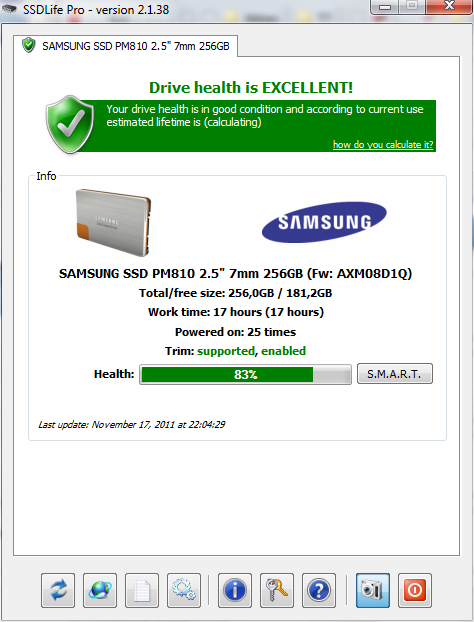

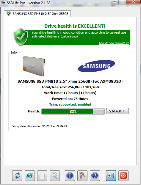

Hey,
ich habe eine neue Samsung SSD PM810.
SSDLife Pro zeigt mir jedoch nur 83% an.
Das kann ja nicht sein, woran liegt dies?
Danke
vermutlich eine fehlinterpretation der daten seitens des programms. ich würde mir keine sorgen machen diesbezüglich. ;)

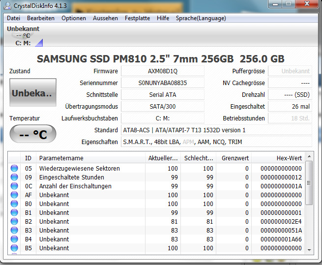

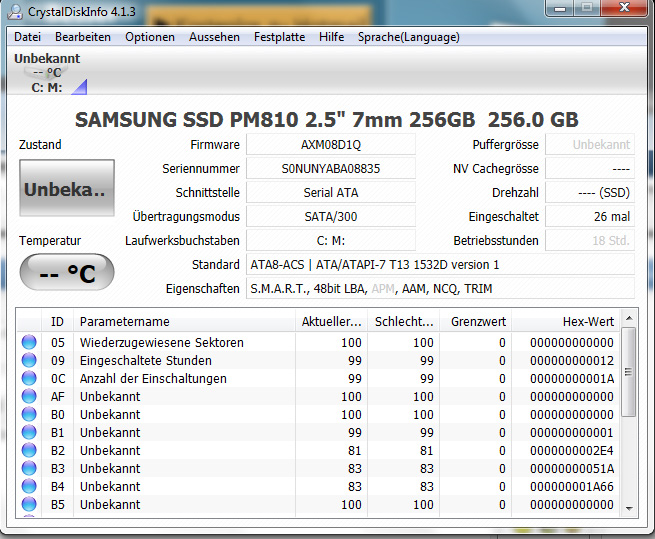

Habe jetzt noch CrystalDiskInfo geladen, dies zeigt mir gar nichts an.
Daher vermute ich mal, die Tools haben keinen Wert?
Mach mal bitte n Bench mit AS SSD und poste den Screen hier. Und überprüf mal, ob es eine aktuellere Firmware gibt. Die PM810 is ja die 470er, bei den Tools müßte doch auch Samsung 470 stehen, oder net?
manucoolpink, mach das Fenster von CDI mal so groß, dass man auch alle Attribute sieht.
