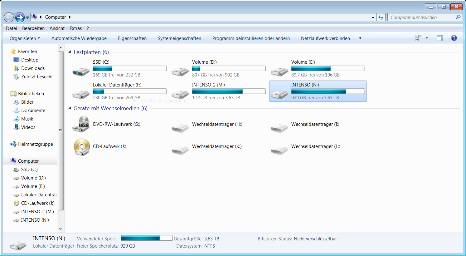

Guten Morgen, gerade wollte ich den Inhalt meiner externen Festplatte durchsuchen, da erhalte ich die Meldung 'dieser Ordner ist leer' Dabei sieht es im Explorer so aus:
Das verstehe ich ehrlich gesagt nicht.

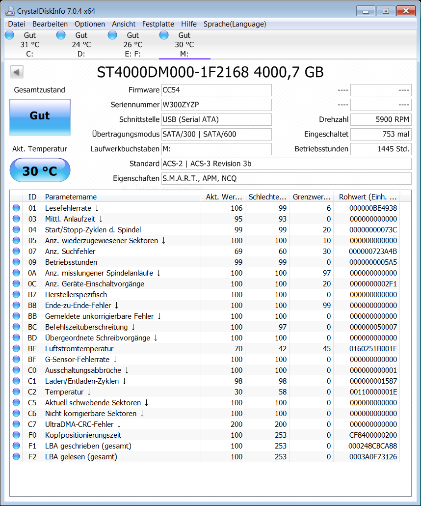

letterbox, poste doch bitte mal den Screenshot von CrystalDiskInfo für die Platte, ziehe aber bitte das Fenster soweit auf, dass alle Attribute und auch die Rohwerte vollständig sichtbar sind.

Danke für Deine Bemühungen. Es wird aber nur eine von meinen beiden ext. Ferstplatten angezeiigt.
beide haben gleiche Größe und sind vom selben Fabrikat. Wie kann ich herausfinden, welche da von CrstalDiskInfo angezeigt wird?

Der Zustand der Platte ist wunderbar, an der HW liegt es nicht. Wenn immer nur eine von zwei identischen Platten zur Zeit angezeigt wird obwohl beide angeschlossen sind, dann liegt es sehr wahrscheinlich an der UniqueID und dann sollte man keineswegs eine abziehen ohne sie abzumelden und die andere anstecken, sonst könnte das Filesystem korrupt werden weil Windows beide für die gleiche Platte hält.
