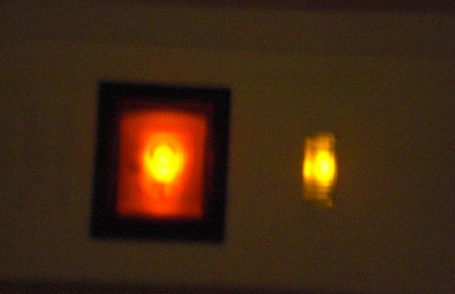

DIe Leiste hat ja auch so ein Lämpchen aber ich weiß nicht genau was das Lämpchen anzeigen soll wenn alles okay ist und was wenn nicht alles okay ist.
Das Lämpchen leuchtet bei mir orange. Was mich irritiert ist, dass ich noch so eine Leiste habe und dort leuchtet das Lämpchen orange & grün.
Bedeutet nur orange, dass die Leiste kaputt ist?

Zur LED: Herstellerseite besuchen und Gebrauchsanweisung lesen. Aber generell zeigt Orange wohl nur den Betrieb an. Ein gelbliche Verfärbung deutet eher auf ne LED mit zu viel Spannung hin, als auf sonstwas. Eventuell mach mal Vergleichsfotos.

Ich habe auch eine Premium-Line von Brennenstuhl für den Computer, ob es hilft oder nicht.
Laut Gebrauchsanleitung:
"...Nach dem Einschalten leuchtet die grüne
Signallampe auf und der Überspannungsschutz ist
damit funktionsfähig. Sollte die grüne Lampe nicht
leuchten, sind die Steckdosen spannungslos und
die 10 Amp. Sicherung muß erneuert werden. Falls
sie mit neuer Sicherung immer noch nicht leuchtet,
besteht die Schutzwirkung nicht mehr, und die
Steckdose muß an den Hersteller zur Reparatur, da
die Schutzeinrichtung durch sehr hohe Überspannung
zerstört wurde..."

Orange ist wahrscheinlich nur der Anschalter 0/1, hat mit dem Schutz nichts zu tun, nur die grüne Diode.
Na super. Bei mir leuchtet da nix grün! Die sind alle orange!!!! Und zwar an 2 verschiedenen Steckleisten. Sind die etwa alle kaputt? Das gibts doch nicht.

Kann mir jemand der auch Brennenstuhl hat mal sagen ob diese kleine Leute (nicht der Anschalter) bei ihm grün oder orange ist? (siehe Bild von mir)
Da du nicht schreibst welches Produkt du besitzt wird das schwer .
