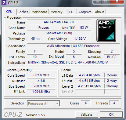

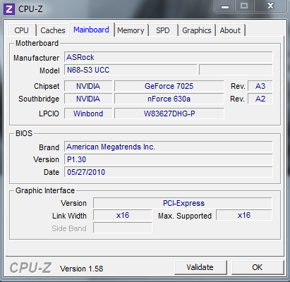

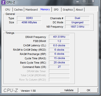

Poste mal deine komplette Hardware. Mache ein paar Screenshots von CPU-z (Reiter Mainboard, CPU, Memory und SPD).
Ganz wichtige Info ist auch, ob es immer der gleiche Stopfehlercode ist, der beim Bluescreen erscheint, oder ob diese variieren.

Ok hier mal paar Screenshots.....
Ich hoffe es hilft was

Sollte der Bluescreencode nicht immer der gleiche sein, wie du eingangs gepostet hast, stelle die RAM im Bios manuell wie folgt ein:
RAM Frequenz: 666mhz (1333mhz)
RAM Timings: 9-9-9-25-34
Command Rate: 2T
RAM Spannung: 1,50V
Bleiben die Probleme erhöhe die RAM Spannung schrittweise bis max. 1,65V.
Hilft auch das nicht, flashe das Bios auf die aktuellste Version. Führe danach ein CMOS Reset durch und lade dann im Bios die Setup Defaults.
