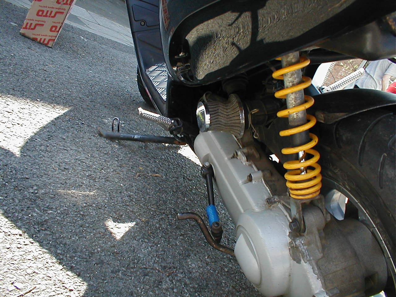

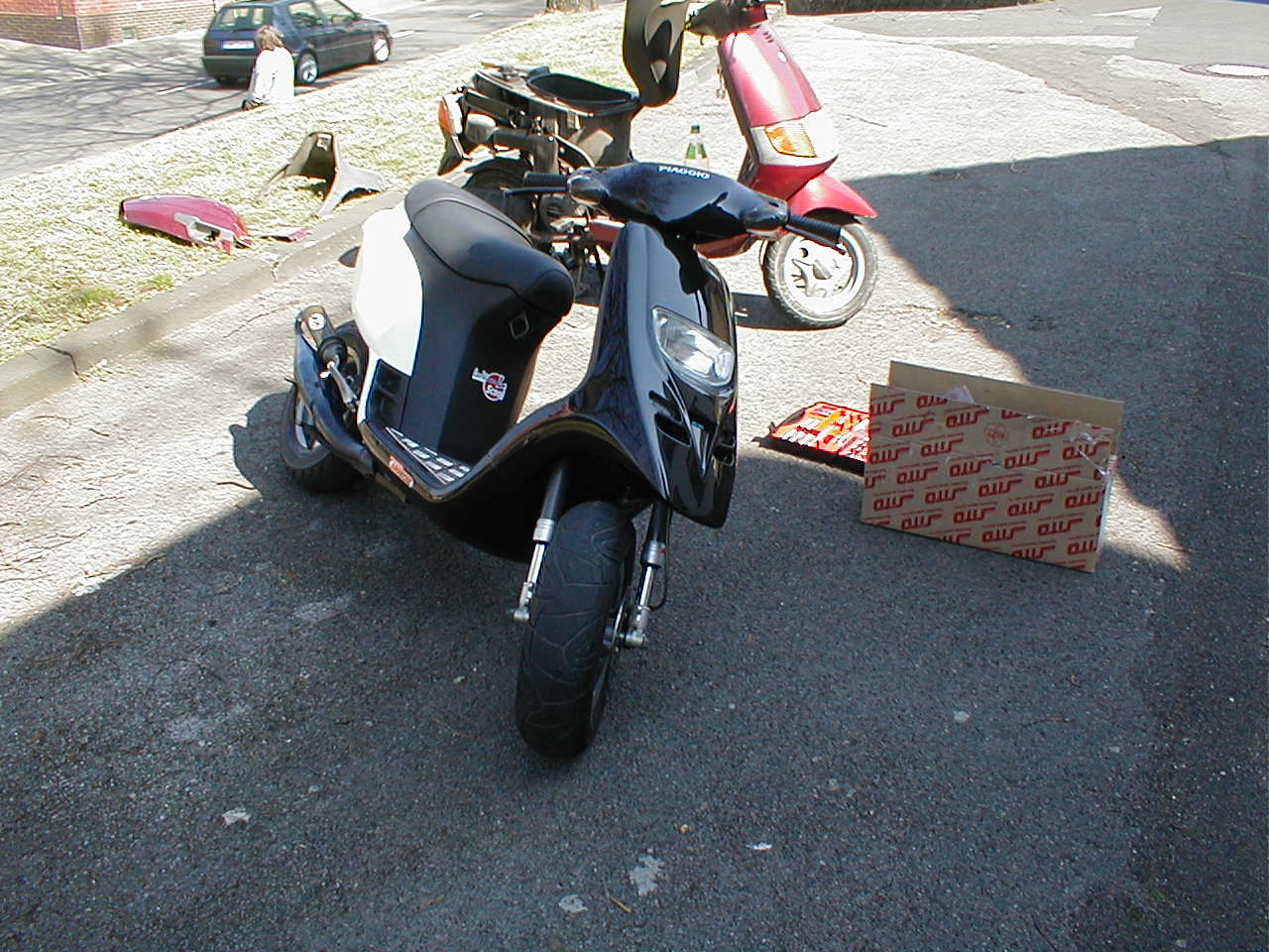

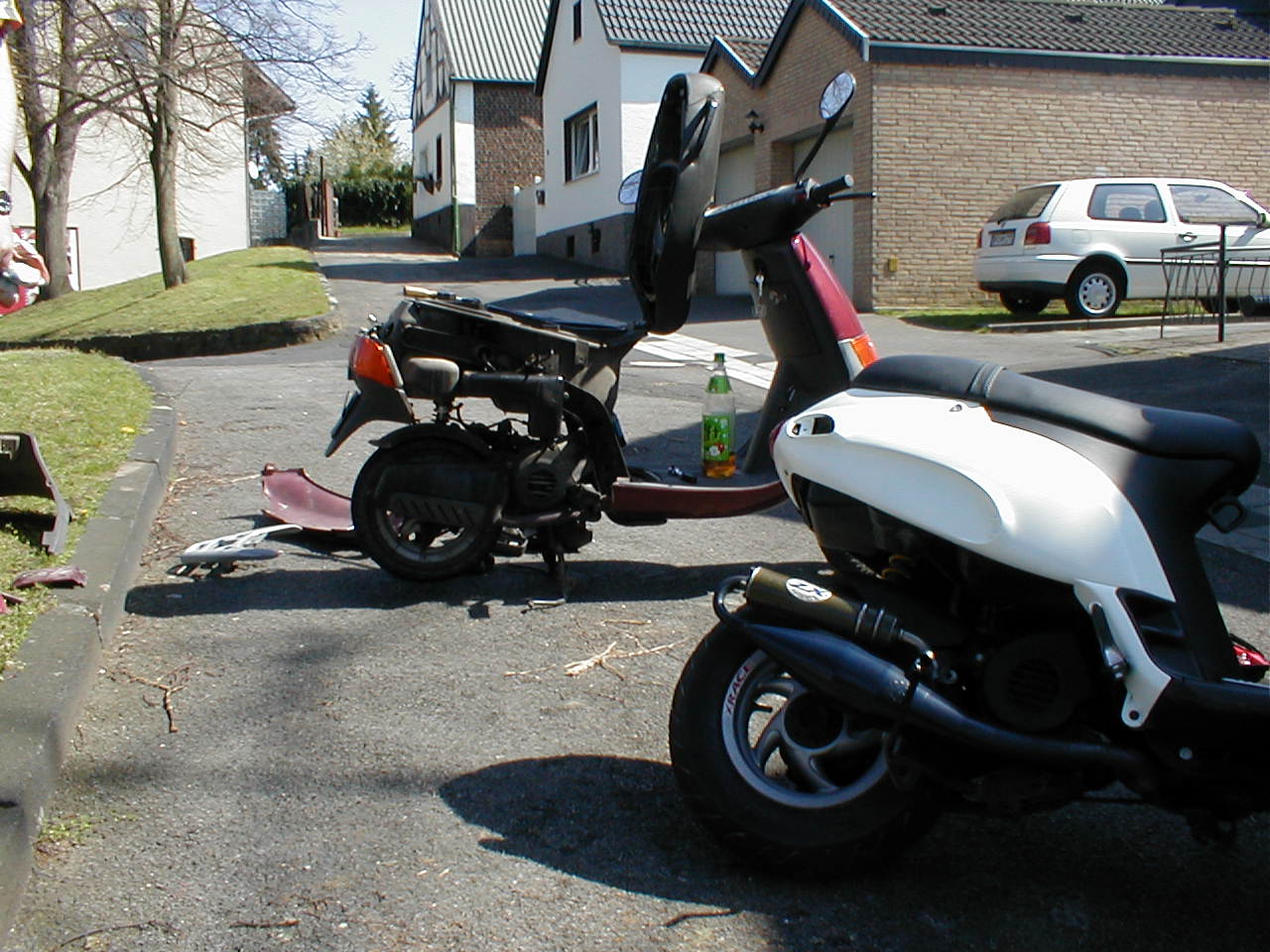

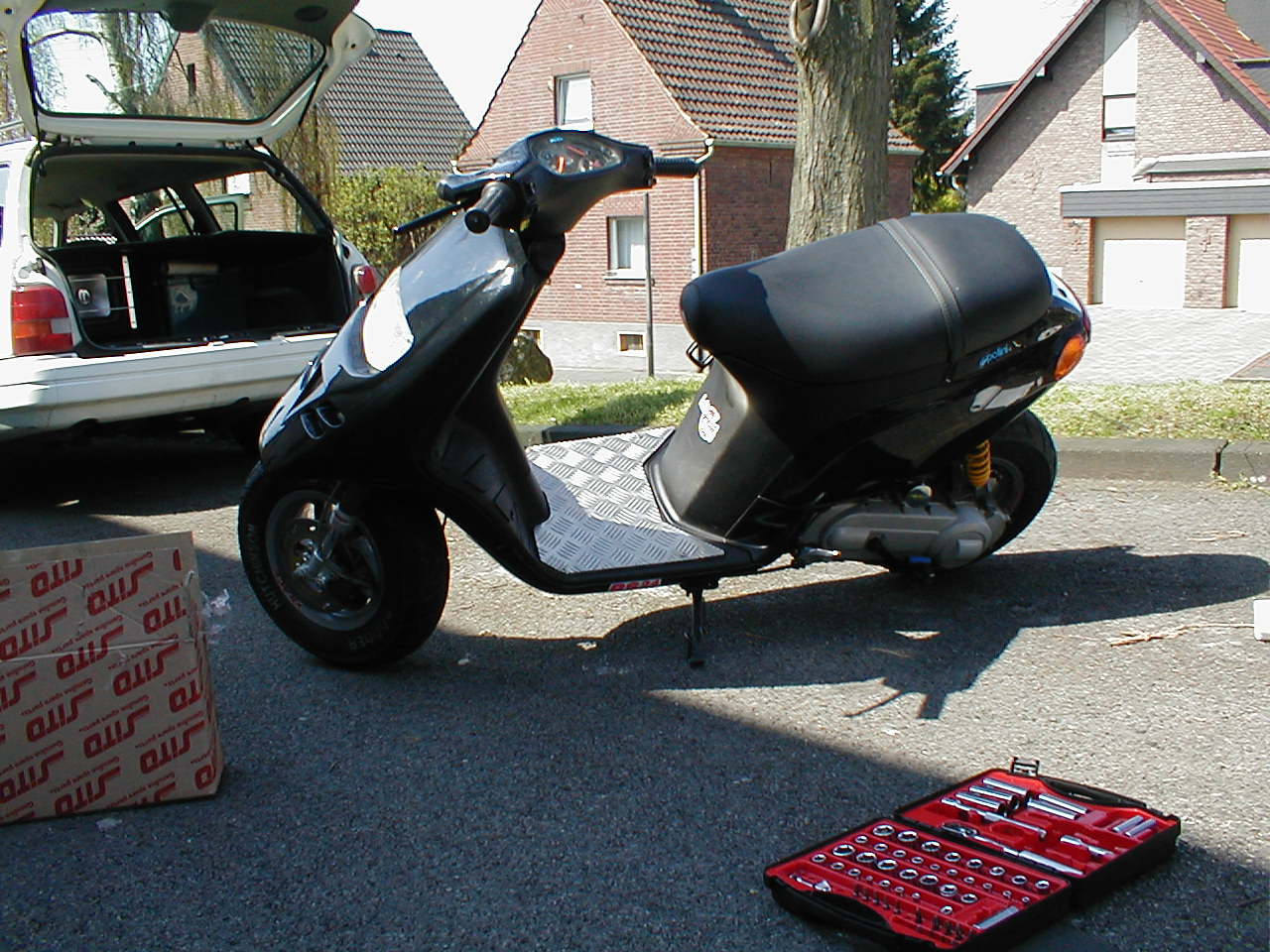

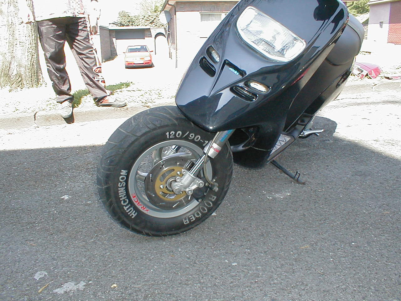

Hier mal ein paar Bilder von meinem kleinen TPH, da waren ich gleich an 2 rollern dran.
Kleines augenmerk für alle die die Ahnung haben der TPH hat wie zb die R1 eine Upside Down gabel.:D
Da wurde ich schon öfter drauf angesprochen ist bei rollern nicht selbstverständlich.
