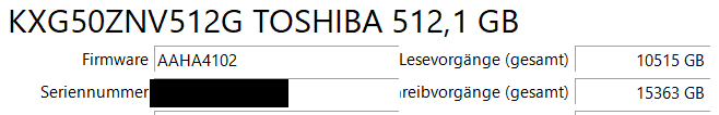

Ich meinte den S.M.A.R.T-Wert mit der ID 241. Mit CrystalDiskInfo findest du den rechts oben, in Deutsch mit "Host-Schreibvorgänge (gesamt)" beschriftet. CrystalDiskMark ist nur für Benchmark.

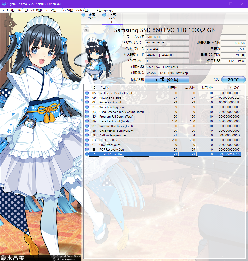

Merkwürdig, ich habe das Tool in den letzten Wochen auf mehreren PC's ausgeführt, müsste so aussehen:

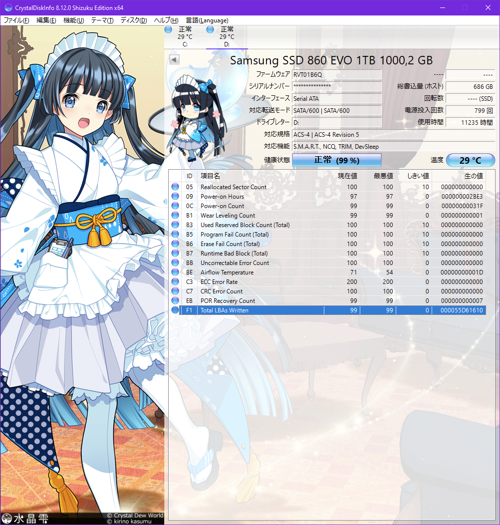

IDAttribute nameDescription
241 0xF1Total LBAs WrittenTotal count of LBAs written.
Hex: 000055D617FE Dezimal 1.440.094.206
Um daraus den Wert in GByte zu berechnen
Rohwert * Anzahl der geschriebenen 512-Kbyte-Blöcke / 2^20
1.440.094.206 * 512 / 2^20 = 703.170,9990234375

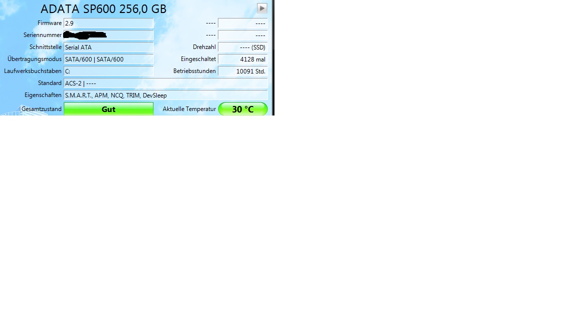

Hier kommt ein Bild von meiner SSD
Ja Stimmt da fehlen bei dir beide Werte, die müssten wie auf den anderen Bildern oben rechts stehen.
