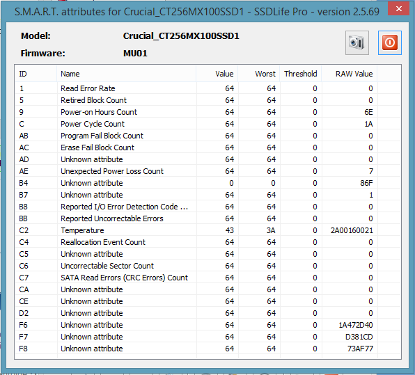

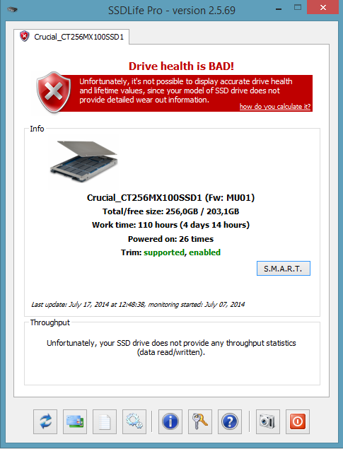

Jetzt zu meinem Problem: SSD Life Pro sagt mir folgendes:
Die SSD wird als solche erkannt, jedoch kann ich zB nicht die TBW o.ä. auslesen, was eigentlich mein Hauptgrund wäre.
Hat jemand das gleiche Problem / eine Lösung dafür? Oder ein alternatives Programm, welches ich mal testen könnte?
Oder welcher der unbenannten SMART Werte evtl. für die TBW steht? Von Hex in Dezimal umrechnen könnte ich, jedoch finde ich selbst via Google nicht raus, für was welcher Wert steht (Von den nicht benannten in SSD Life Pro)

SSDLife wird viel zu selten vom Programmierer angepasst und kann daher auch die MX100 noch nicht (vollständig) auslesen.
CrystalDiskInfo wird wesentlich häufiger angepasst und liest auch die S.M.A.R.T.-Werte der MX100 korrekt aus.
Vergiss einfach diesen alten SSD Life Schrott, schau Dir die Werte mit CrystalDiskInfo an und mache Dir keine Sorgen um die Haltbarkeit, die NANDs der SSD werden länger halten als Du sie nutzen wirst. Backups muss man aber trotzdem und regelmäßig machen, denn auch wenn es selten vorkommt, so können SSD doch mal aufgrund anderer Probleme komplett ausfallen und sie tun dies i.d.R. ohne je Ankündigung und ohne jede Chance noch an Daten zu kommen und noch irgendwas zu retten.
