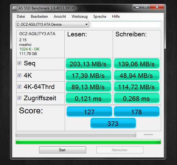

ich habe seit gestern eine OCZ Agility 3 mit 120 GB in meinem Rechner verbaut. Laut Hersteller soll die Platte SATA 3 beherrschen. Ich habe allerdings nur ein SATA 2 Board. Der Händler meinte die SSD wäre abwärtskompatibel und es wäre kein Problem die SSD im SATA2-Modus zu betreiben. Bei einem Boardwechsel sollte ich aber dann demnächst drauf achten das ich ein SATA3 Board bekomme, damit ich die SSD voll auslasten kann.
Nun habe ich heute mal die SSD gebenchmarkt. Da ich ja einen SATA2-Board habe sollten Datenraten von bis zu 300 MByte/s möglich sein. Wie auf dem Foto zu sehen ist, bin ich aber von diesen Werten weit entfernt. Woran kann das liegen ?
Im Bios ist AHCI aktiviert.
Es kommt auf den Benchmark an. Mit ATTO wirst du deine Traumwerte erreichen. Aber diese Angaben in deinem Bild sind realistisch. "Bis zu" heißt nicht, dass es immer die maximale Geschwindigkeit hat.
toxn schrieb:
Absolut normale SATA-II Werte.
kann ich mich nur anschliessen bei SATA3 und einer M4 wäre das schon bedenklich ;)
ansonsten kannst du mit SSDLIFE deine SSD prüfen
