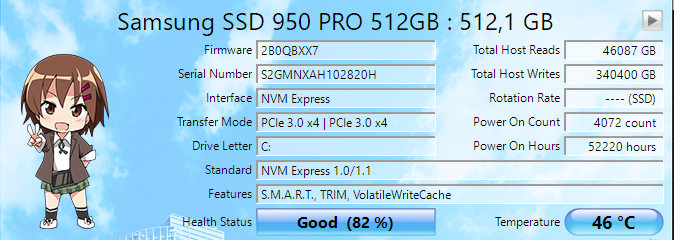

@Fragger911 82% habe ich so auch noch nicht gesehen...
Fragger911
Vice Admiral
- Okt. 2006
- 6.723
Bei den Betriebsstunden und der TBW (340 von 400 TB)... zu niedrig, zu hoch?blueGod schrieb:82% habe ich so auch noch nicht gesehen
blueGod
- März 2006
- 2.675
@Fragger911 losgelöst von Zeit & TBW, rein auf den errechneten state of health bezogen.
