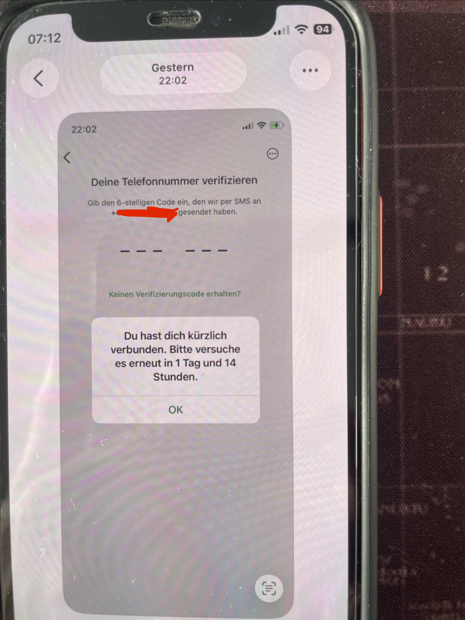

Leider kann ich Whatsapp auf dem neuen iPhone nicht verifizieren.
Kanne sein, dass es vielleicht daran liegt, dass das alte iPhone noch in der iCloud hängt?
Auf dem neue iPhone bekomme ich trotz richtiger Eingabe des Verifizierungscodes das Whatsapp nicht zum laufen.
Den Verifizierungscode bekommen ich aber auf mein altes iPhone SE geschickt, nicht auf das neue.
Hier bekomme ich keinen Code (obwohl die SIM Karte schon im neuen iPhone 12 mini drin ist).
I
Das seltsame ist, dass ich nach dem richtigen eingeben des Verifizierungscodes einen zweiten Verifizierungscode verlangt wird. Dieser kommt aber nie bzw. ich kann hier keinen Code eingeben. Es erscheinen 6 Striche und die Meldung, dass ich den Code zuoft angefordert habe und deswegen für Stunden geperrt bin.

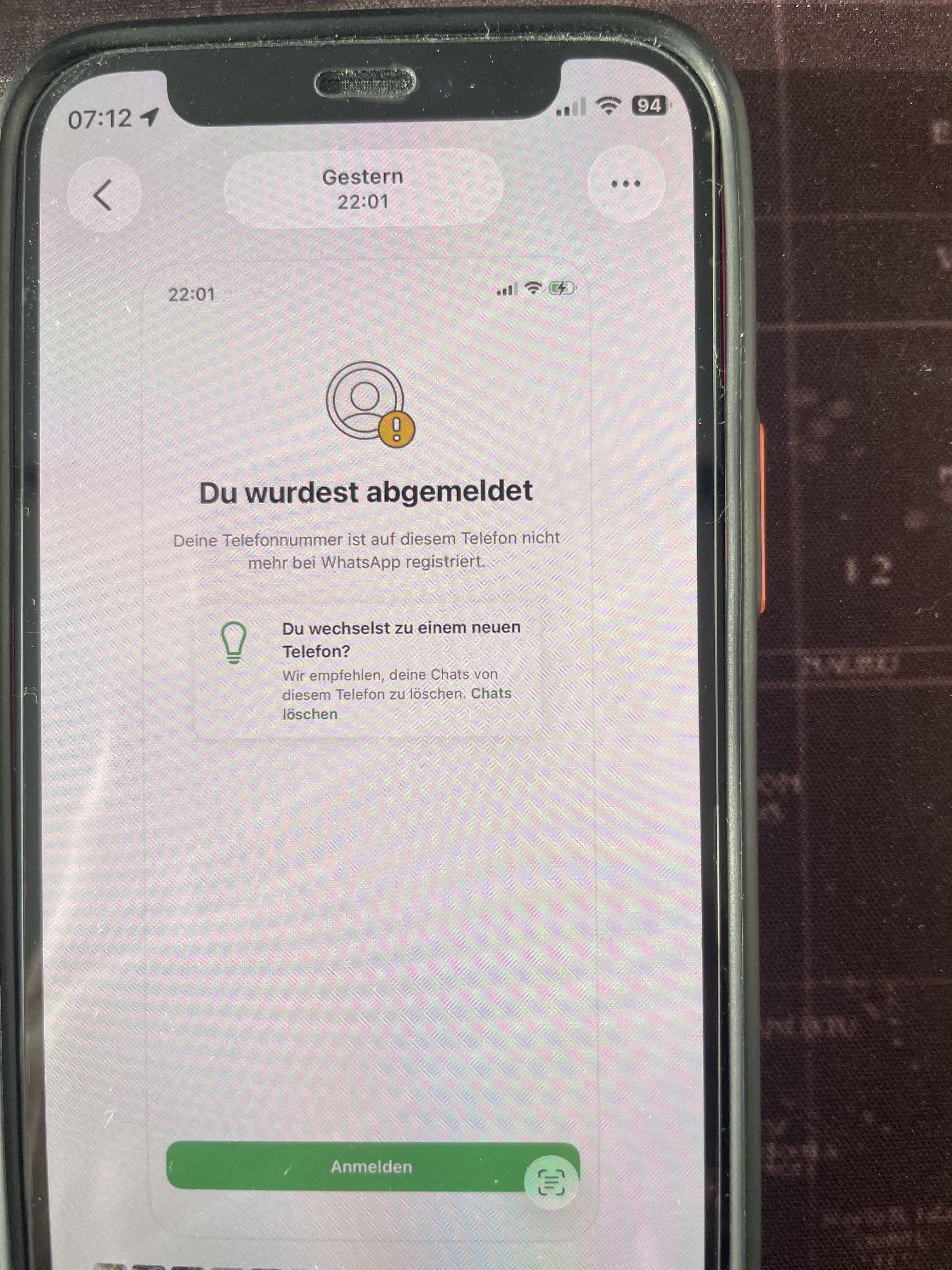

Es erscheint nach einer neuen Installation von Whatsapp (aus dem Applestore) beim starten von Whatsapp auf dem neuen iPhone ganz kurz meine Chatnachrichten und dann kommt ein Bild mit dem Hinweis: "Du wurdest abgemeldet. Deine telefonnummer ist auf diesem Telefon nicht mehr bei Whatsapp registriert"
Das alte iPhone habe ich noch hier (mit funktionierendem Whatsapp), aber auf dem neuen iPhone 12 mini kann ich Whatsapp nicht starten.

Ich wähle, den Verifizierungscode per SMS zu erhalten (nicht aufs Neue Gerät), kriege den Code und geb ihn richtig ein, aber dann sagt mir WhatsApp, dass ich mich, da es ein neues Gerät ist, nochmal registrieren muss. Wenn ich die Registrierung neu starte, heißt es, dass ich mich kürzlich registriert habe und ich muss warten – mit dem Timer, der jedes Mal hochzählt. Diese Schleife läuft jetzt seit über 4 Tagen und der Timer wird immer länger.
Bin schon kurz davor mit ne neue Telefonnummer mit neuer Simkarte zu holen.
Hab jetzt auf meinem alten iPhone SE WhatsApp komplett gelöscht und mich dort vom iCloud Abgemeldet.
Muss jetzt 28 Std warten um zu testen ob es auf dem neuen iPhone dann klappt.
