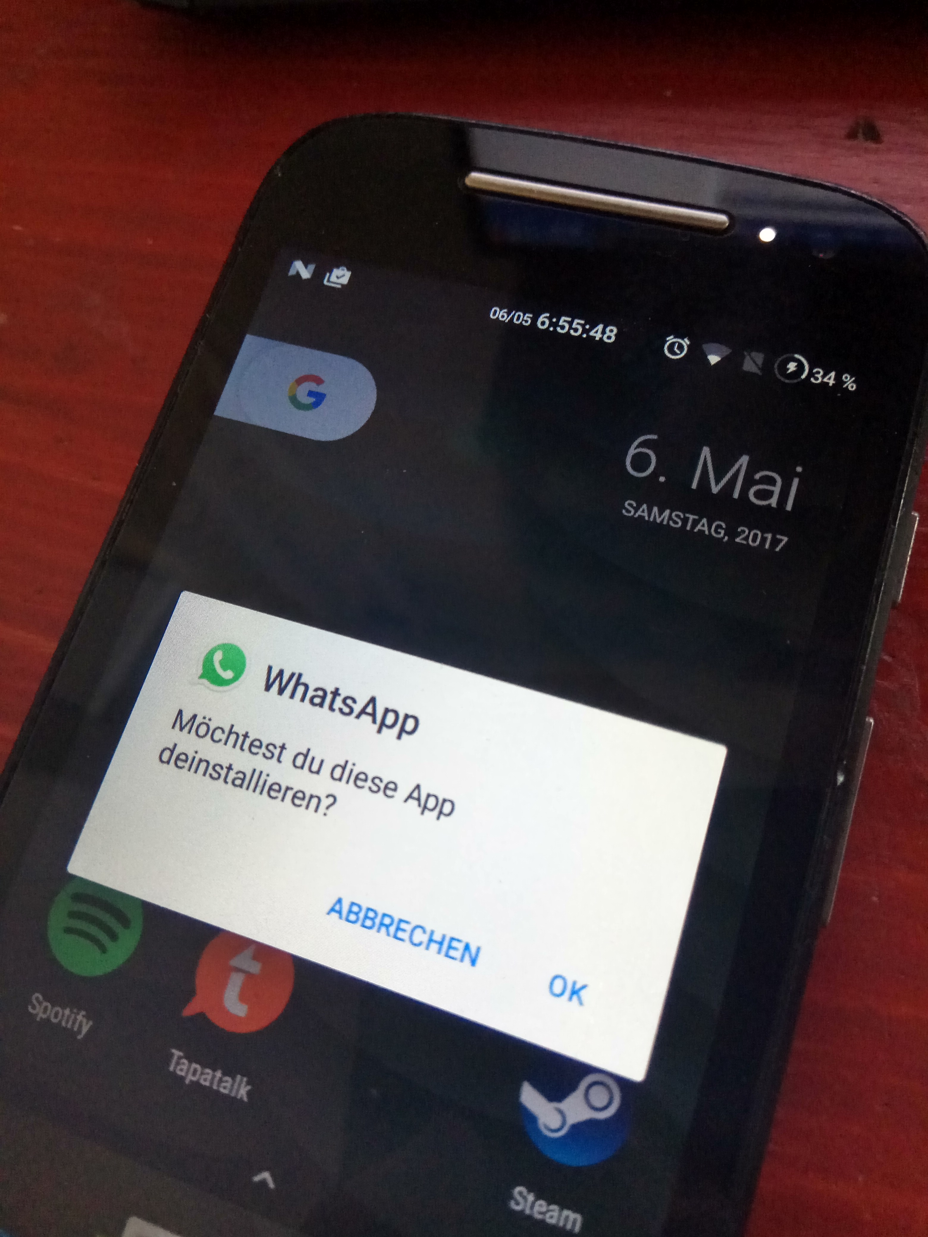

Android Version auf dem Bild ist Nougat.
