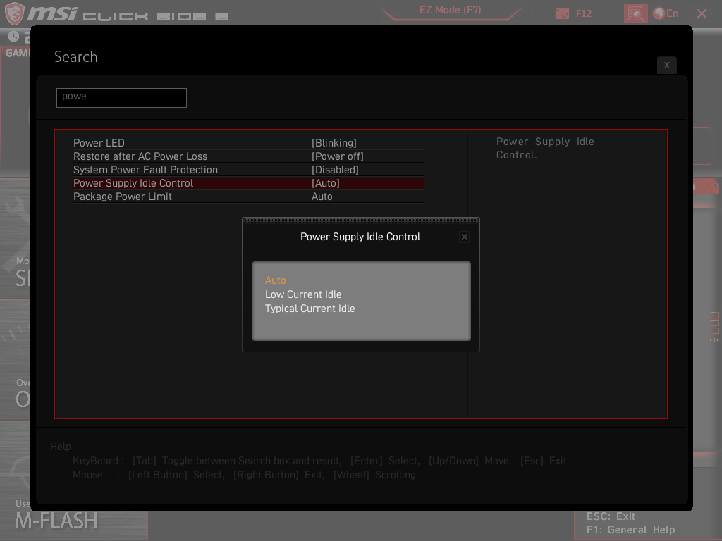

Wie gesagt, hab vorhin das CMOS mal resetted und als Setting nur die RAM auf XMP P1 gesetzt.SuperSabo schrieb:Setz doch mal n Offset
Sagte er und hat nen 5900X im System ?Dizzard schrieb:Tausch den Prozessor um oder kauf bei der Konkurrenz. AMD hats nicht anders verdient.
TigerNationDE schrieb:Sagte er und hat nen 5900X im System ?Ähnliche Probleme gehabt ?
Also nach dem CMOS Reset läuft er bisher ohne murren. Netflix und ne Stunde Rocket League hat er überstanden. weiter auf Holz klopf
oh du warst dasDizzard schrieb:Ja kann dir nen Lied von singen, schau mal der dritte Post im Thread.
Könnte ja durchaus passen, da es bei den meisten ja Spannungsprobleme zu sein scheinen. Hast du denn das selbe Board genommen, oder nen anderes ?Thanok schrieb:Ich hatte ziemlich genau das gleiche Problem - dauernde Bluescreens (teilweise sogar direkt Neustarts ohne BSOD) und WHEA_ERROR mit dem Verdacht auf die CPU.
Es stellte sich heraus, dass es das Mainboard war - habe es heute Nachmittag durch ein neues ausgetauscht, und seitdem läuft das System stabil. Dass ich die CPU in einem anderen System testen konnte, hat zugegen geholfen.
