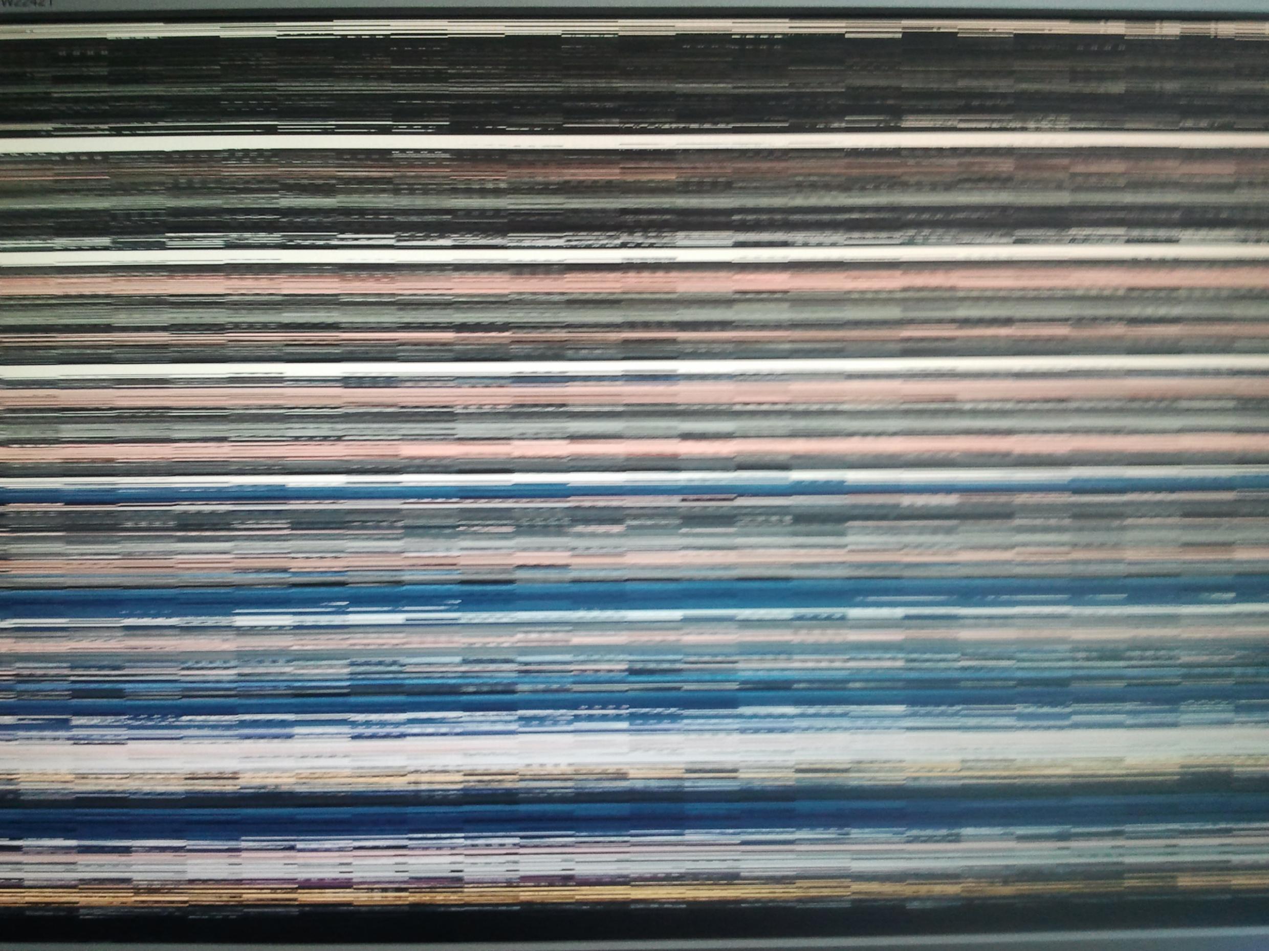

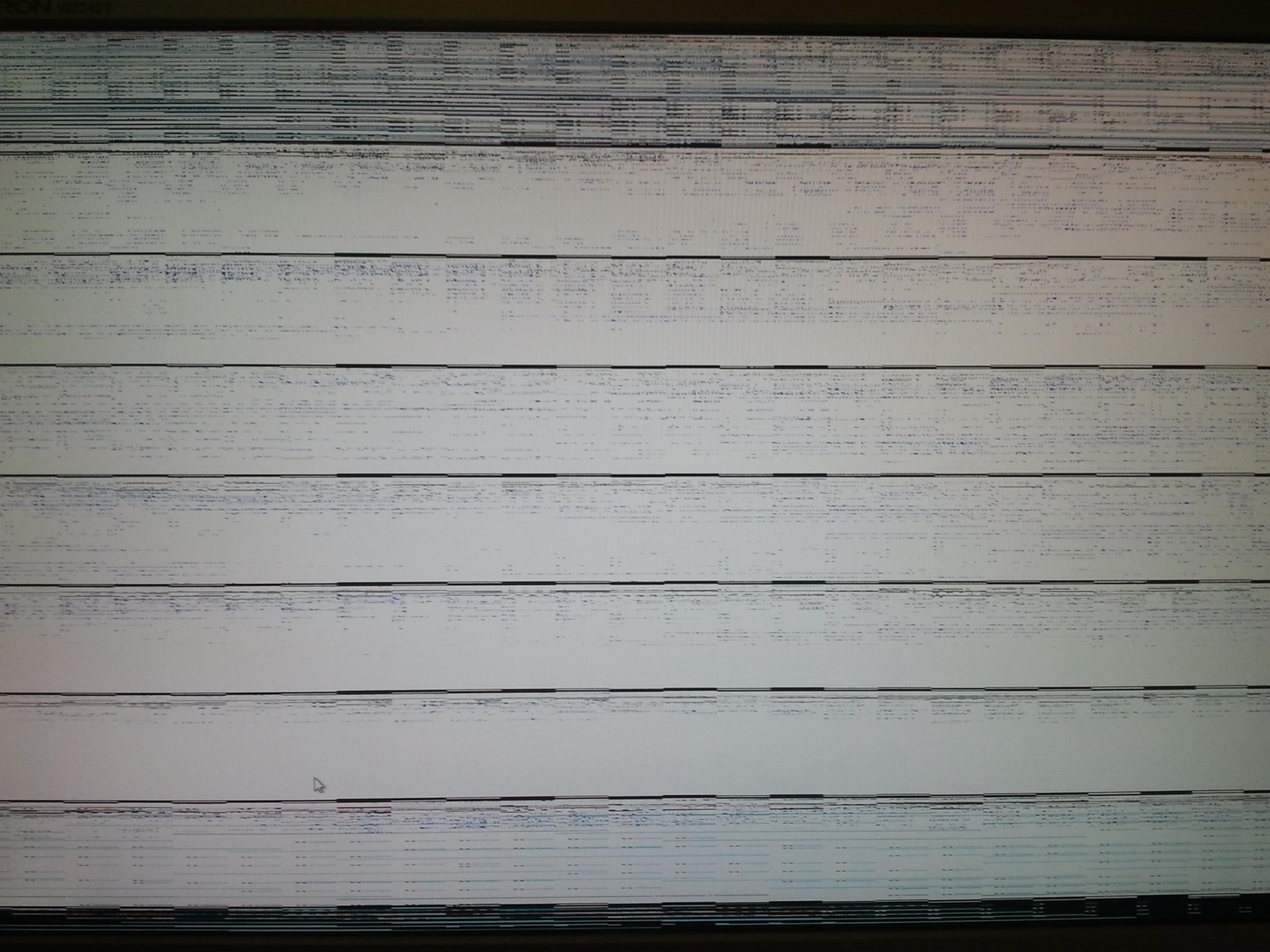

hatte grade nachdem ich ca 30min am Rechner saß plötzlich dieses Bild:
Hab mir nichts weiter dabei gedacht, da es zum ersten Mal passiert ist.
Nach dem Neustart kam es nach ca 3min wieder.
Hab also nochmal neugestartet und diesmal im Taskmanager erstmal die Hälfte aller Programme ausgemacht. Surfe jetzt mit einem anderen Browser und noch kam nichts (20min ca).
Temperaturen sind auch normal CPU 38-47° GPU 46°
Softwarefehler? Hatte zuvor ein Windows Update gemacht und Adobe AIR geupdated.
Oder Hardware? Heute ists ja sehr heiß. In meinem Zimmer sind es grade 26° mit 60% Luftfeuchte.
Hab Angst das es meine GraKa ist (HD6850)...
lg und vielen Dank schon mal für eure Antworten!

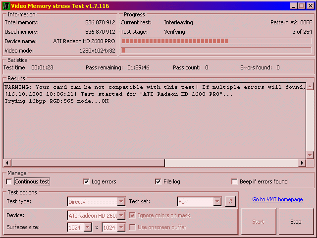

Hab auch mal den Video Memory stress Test ausgeführt aber keine "errors" gefunden.

So jetzt kam der Fehler wieder. Hatte aber auch nicht alle Programme geschlossen, Flux war zB noch an.
Komisch das es mal lange geht und mal nicht. Hatte diesmal grade ein Video an, deswegen sah es wohl anders aus?
