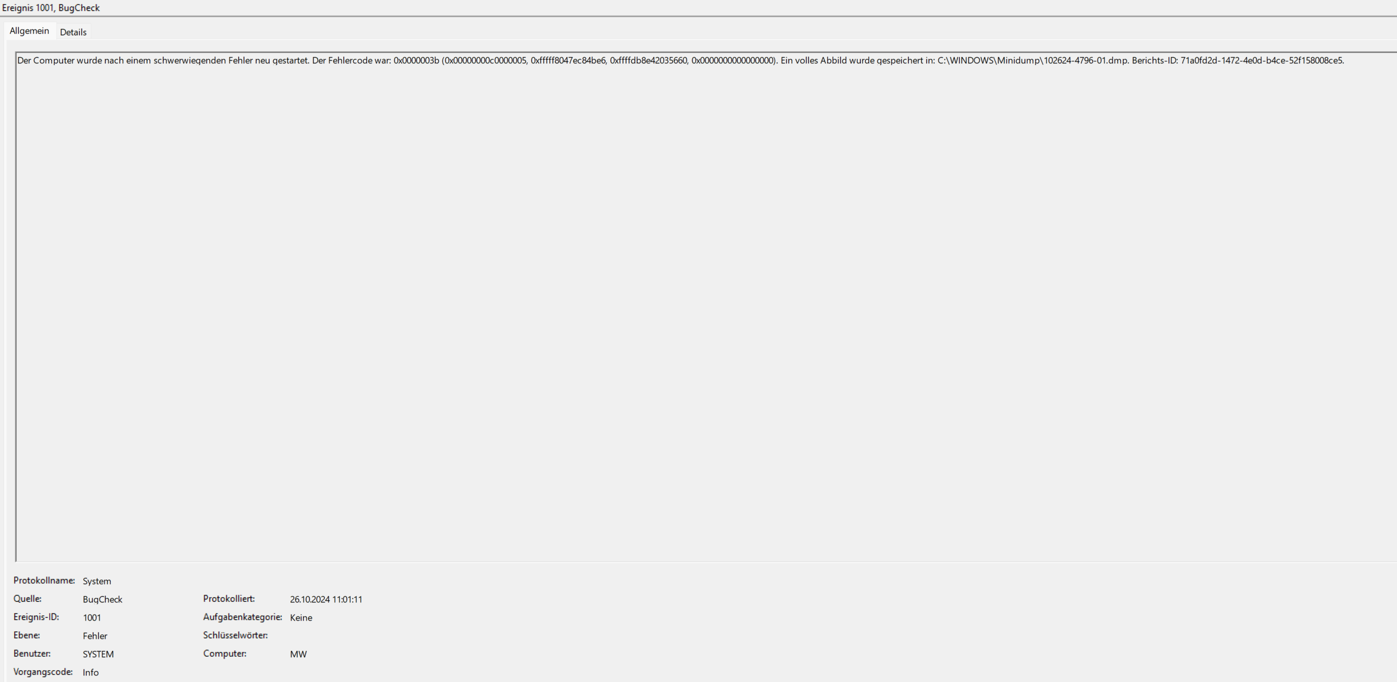

Entschuldigt die späte Antwort. Ich habe mittlerweile meine Kiste in ein neues Gehäuse eingebaut und dabei auch zusätzlichen RAM verbaut. Seither ist es schlimmer geworden.
Ich bekomme Bluescreens mit der Fehlemeldung "System Service Excpetion" oder "APC_Index_Mismatch". Diese tauchen erbarmungslos ohne Vorankündigung auf. Zudem stürzen mir plötzlich jegliche Spiele ab. Bei Warzone zum Beispiel noch mit Fehlermeldung, andere, bspw. RocketLeauge völlig ohne Vorankündigung einfach auf den Desktop.
Die Ereignisanzeige zeigte beim Bluescreen eben mit "System Service Excpetion" bspw. 15 Minuten zuvor den Fehler an an, dass Sicheres Starten auf dem Computer nicht aktiviert sei, jedoch ist "Secure Boot" aktiviert. Zum Bluescreen dann den Fehler " Generierung der Dumpdatei erfolgreich"; Kritisch "Das System wurde neu gestartet, ohne dass es zuvor ordnungsgemäß heruntergefahren wurde"; als auch Fehler Der Computer wurde nach einem schwerwiegenden Fehler neu gestartet. Der Fehlercode war: 0x0000003b (0x00000000c0000005, 0xfffff8047ec84be6, 0xffffdb8e42035660, 0x0000000000000000). Ein volles Abbild wurde gespeichert in: C:\WINDOWS\Minidump\102624-4796-01.dmp. Berichts-ID: 71a0fd2d-1472-4e0d-b4ce-52f158008ce5.
Ich hoffe ihr könnt mir irgendwie helfen und die Abstürze sowie Bluescreens hängen irgendwie zusammen.
Habe dem RAM mit Memtest durchgeprüft und keinen Fehler gefunden. Stresstest von GPU und CPU zeigt auch nichts und die Temperaturen sind jetzt nicht derart auffällig.
Danke!
Habe die Dump Datei soeben ausgelesen. Beteiligt am Absturz waren dxgmms2.sys, als auch ntoskrnl.exe
