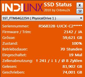

Wie ist das eigentlich mit der Zellenabnutzung? Was bedeutet genau die 241 und die 1?
So siehts jetzt aus nach ein paar Tagen...
hyp3r
Da die Seriennummer sich von der meiner alten unterscheided, nehm ich mal an dass ich eine neue bekommen hatte die unglücklicherweise noch die 2030er drauf hatte. Aber da das Firmwareupgrade ja dann doch funktioniert hat hat sich das ja erledigt...

Das dürfte bedeuten: Maximal 241 Zyklen, minimal 1 Zyklus und durchschnittloch 8 Zyklen. CrystalDiskInfo zeigt das auch genauer an. Das der Maximalwert das 30fache des Durchschnittswertes beträgt, zeigt wie bescheiden das Wearleveling des Indilinx arbeitet, zumindest mit der Firmware.
Außerdem sieht man auch noch, wie enorm hoch die Write Amplification des Indilinx ist. Es wurden gerade einmal 74GB auf die 60GB SSD geschrieben und schon durchschnittlich 8 mal die Zellen geflasht, das ist eine WA von über 6!
Dann rechne doch mal selbst nach und verschliesse nicht die Augen vor Tatsachen, nur weil Du sie nicht wahrhaben willst.Herm schrieb:<das ist eine WA von über 6
Das kann nicht sein mit der Firm 2142.
74GB wurden geschrieben, richtig?!
8 mal wurden die Zellen im Durchschnitt gelöscht. Da wir nicht wissen, ob dies alle Zellen einschlieest oder die Spare Area ausnimmt, nehmen wir also im Zweifel nur die 59,621GB Nutzkapazität mal der 8 durchschnittliche Zyklen = 476,968GB!
Dies teilen wir durch die 74 wirklich geschriebenen GB und kommen auf 6,4455!!
Was kann da jetzt nicht sein? Nur wenn hyp3r alle Daten schon vor dem FW-Update geschrieben hat, dann wäre es noch die WA der FW 2030. Er kann uns ja noch einmal einen Screenshot schicken, wenn er die SSD jetzt länger genutzt hat, dann können wir ja diese Werte abziehen und nur die WA der FW 2142 ermitteln.
<Dies teilen wir durch die 74 wirklich geschriebenen GB und kommen auf 6,4455!!
Ich hatte bei mir irgendwann mal 4,5 ausgerechnet...ist aber auch egal.
