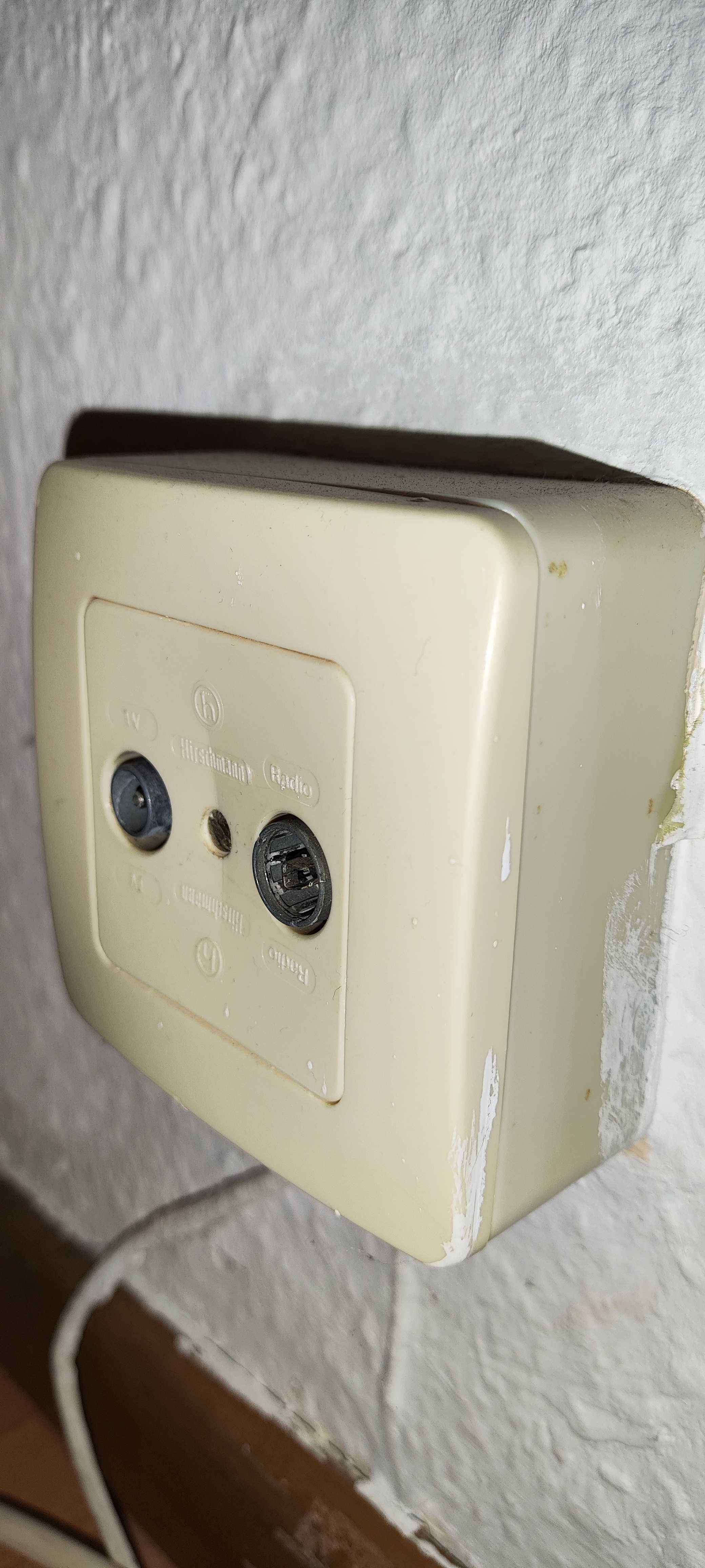

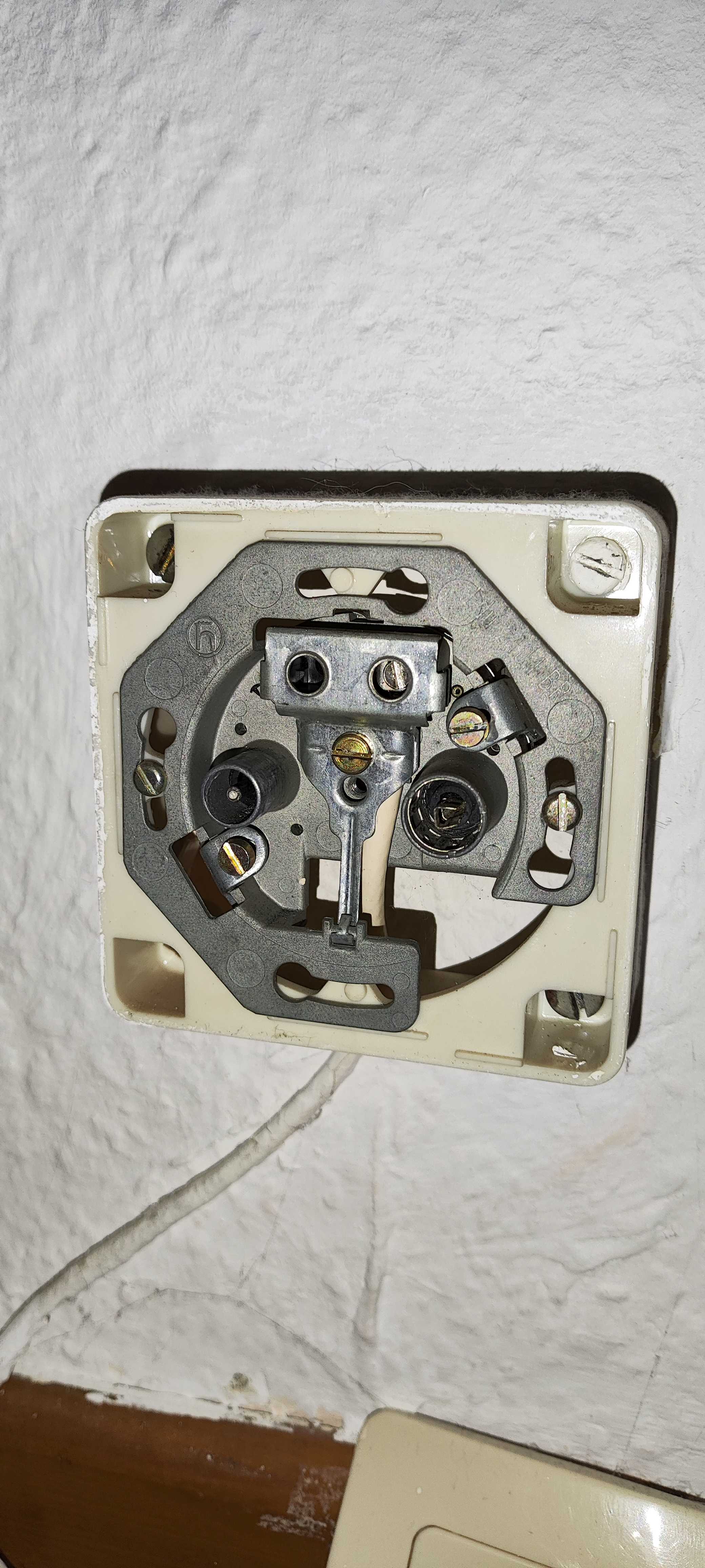

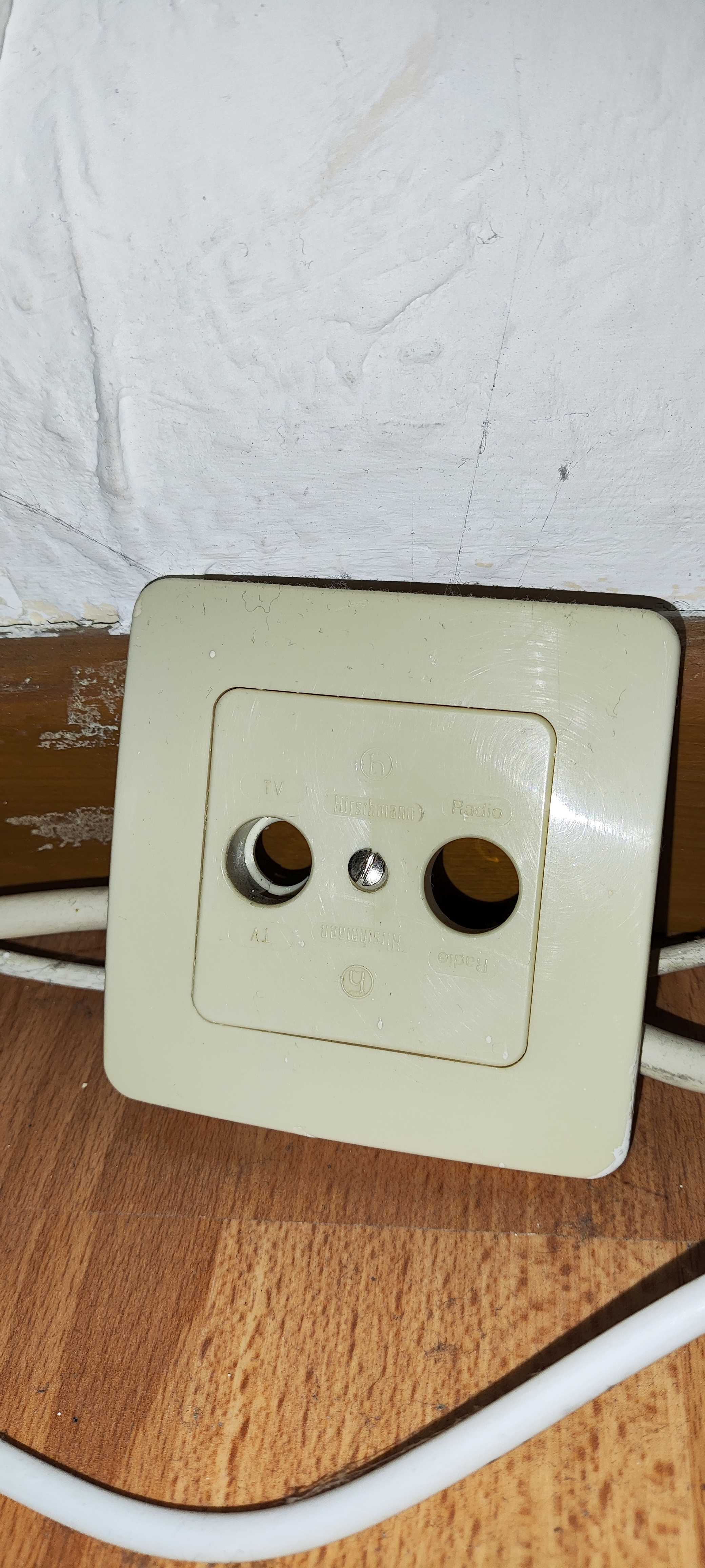

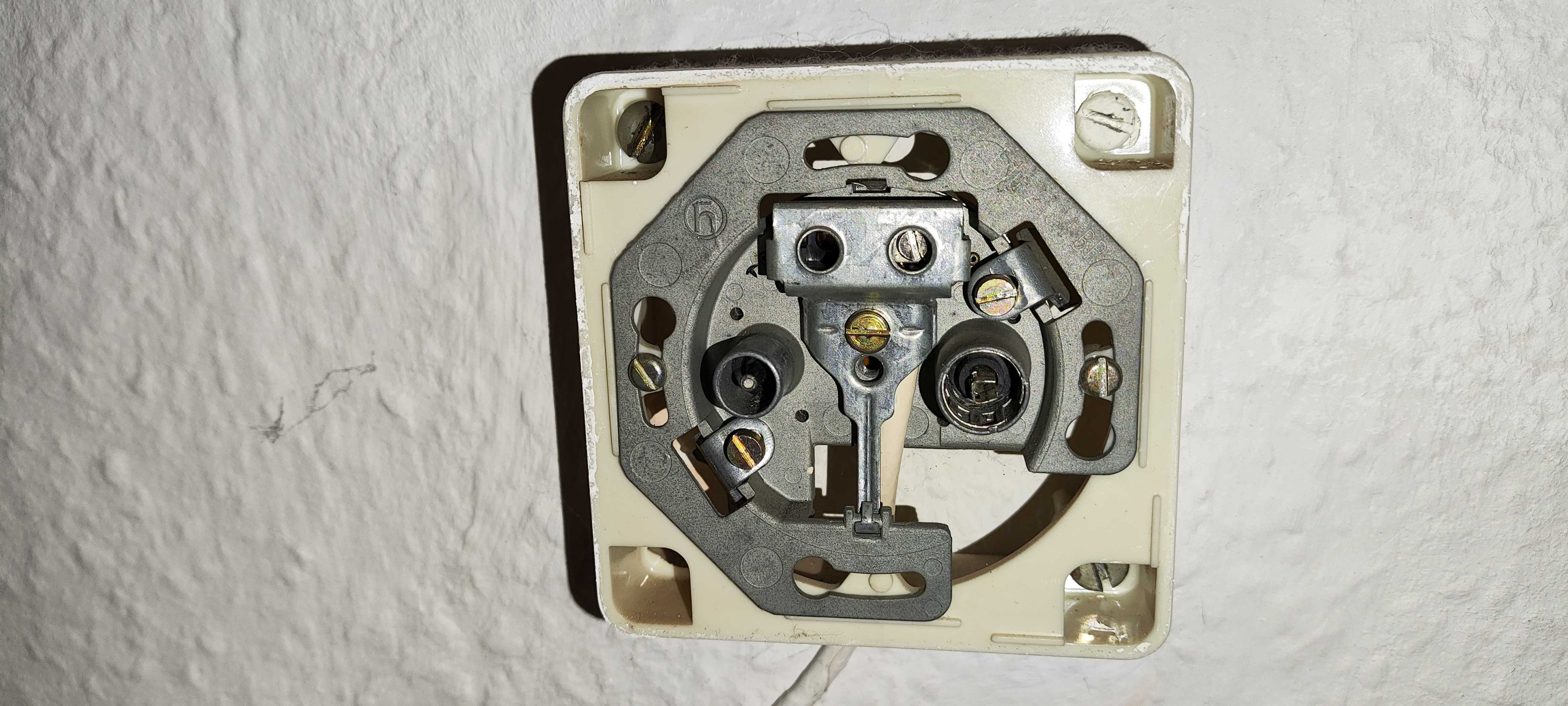

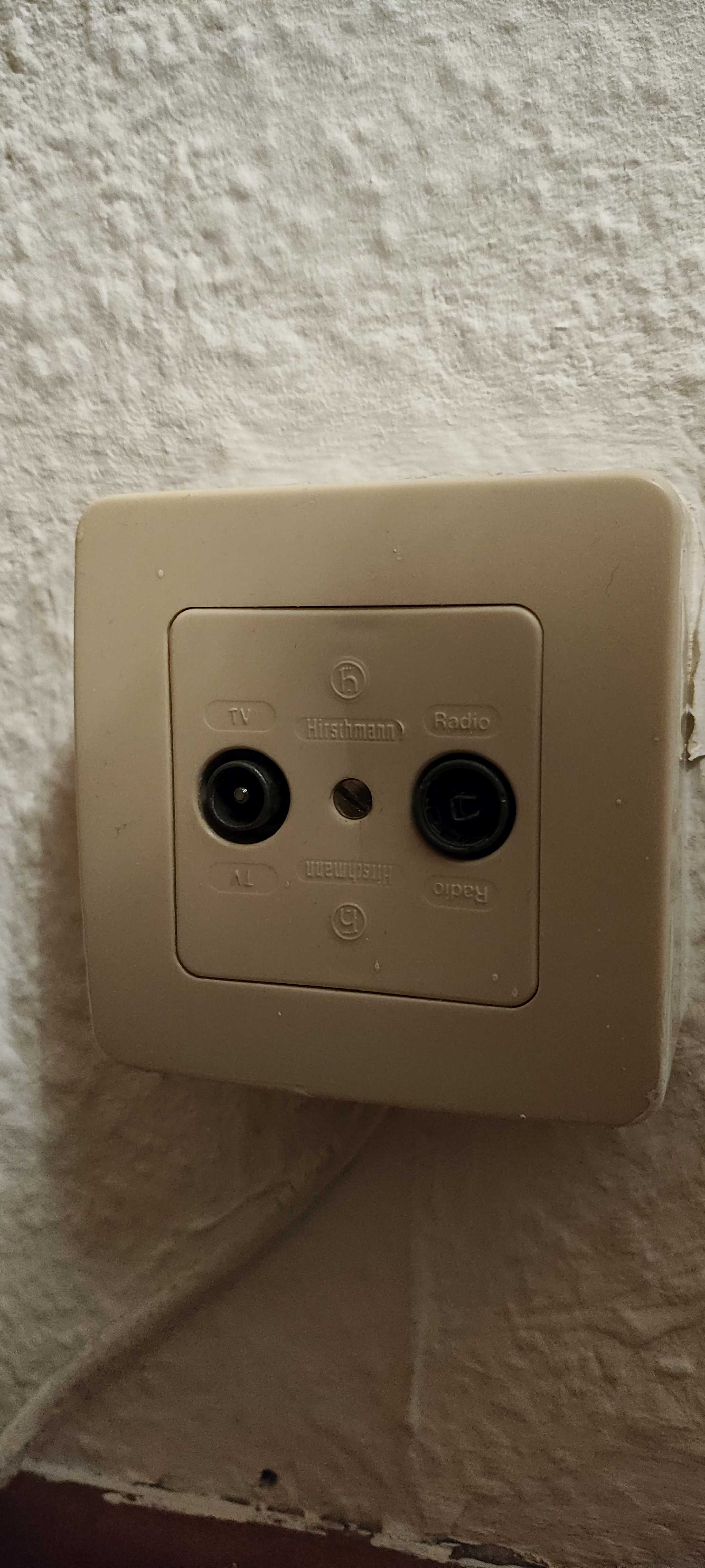

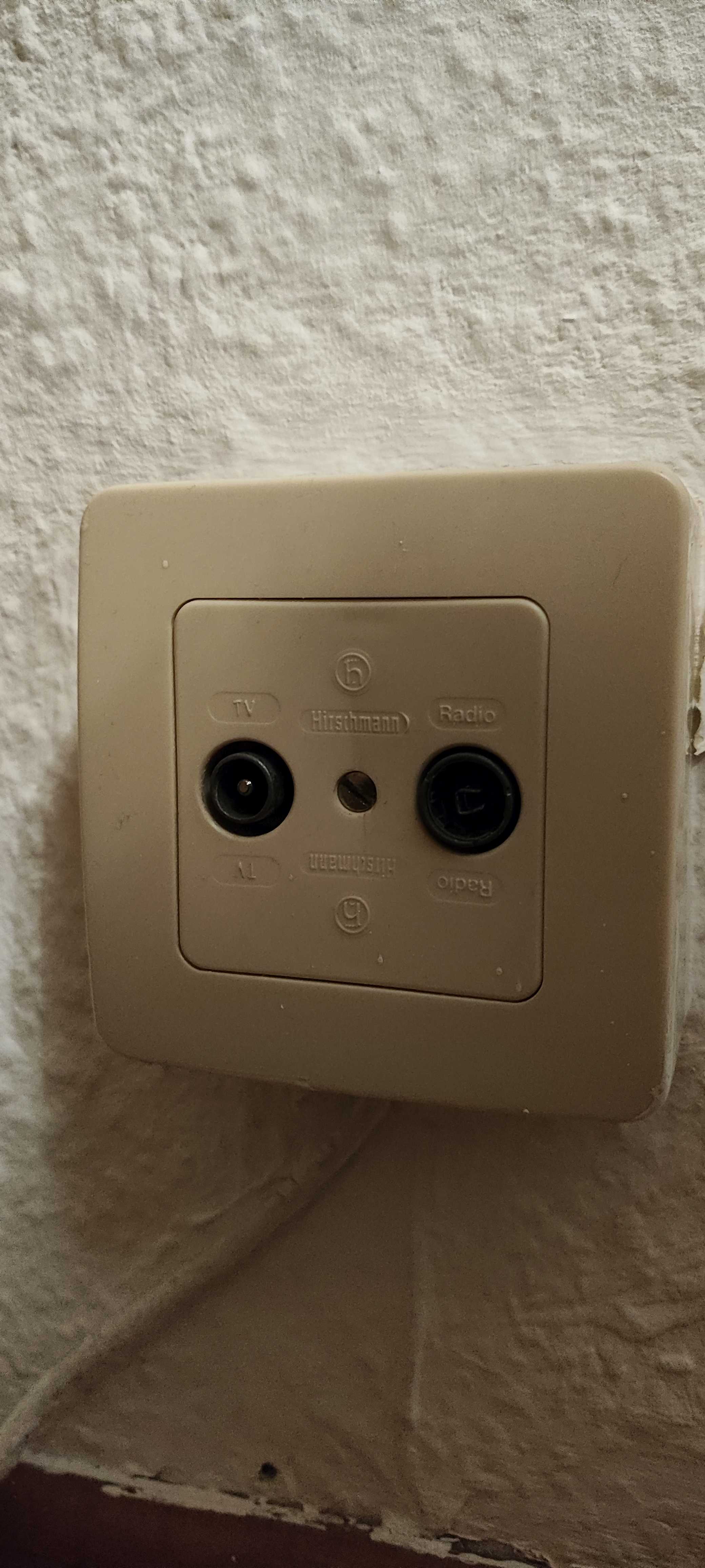

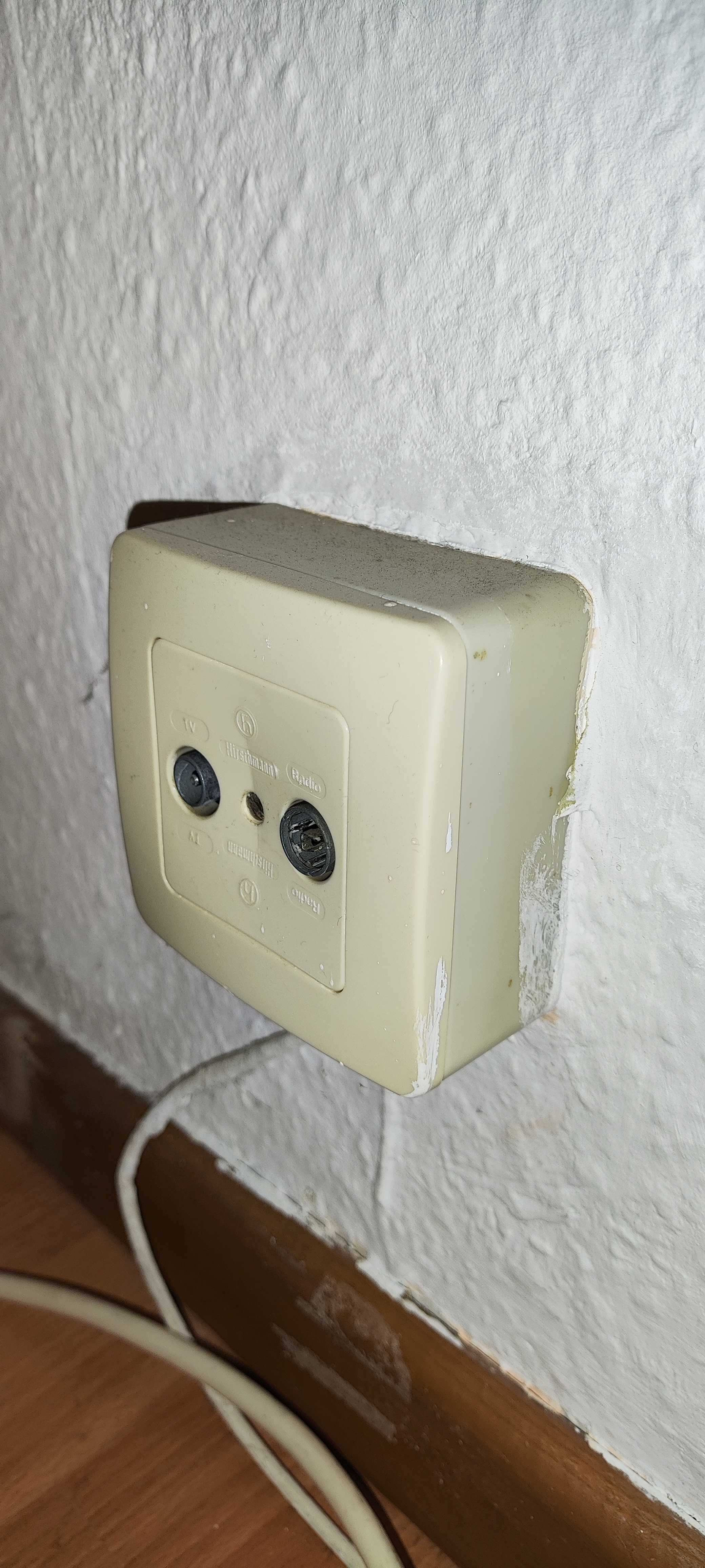

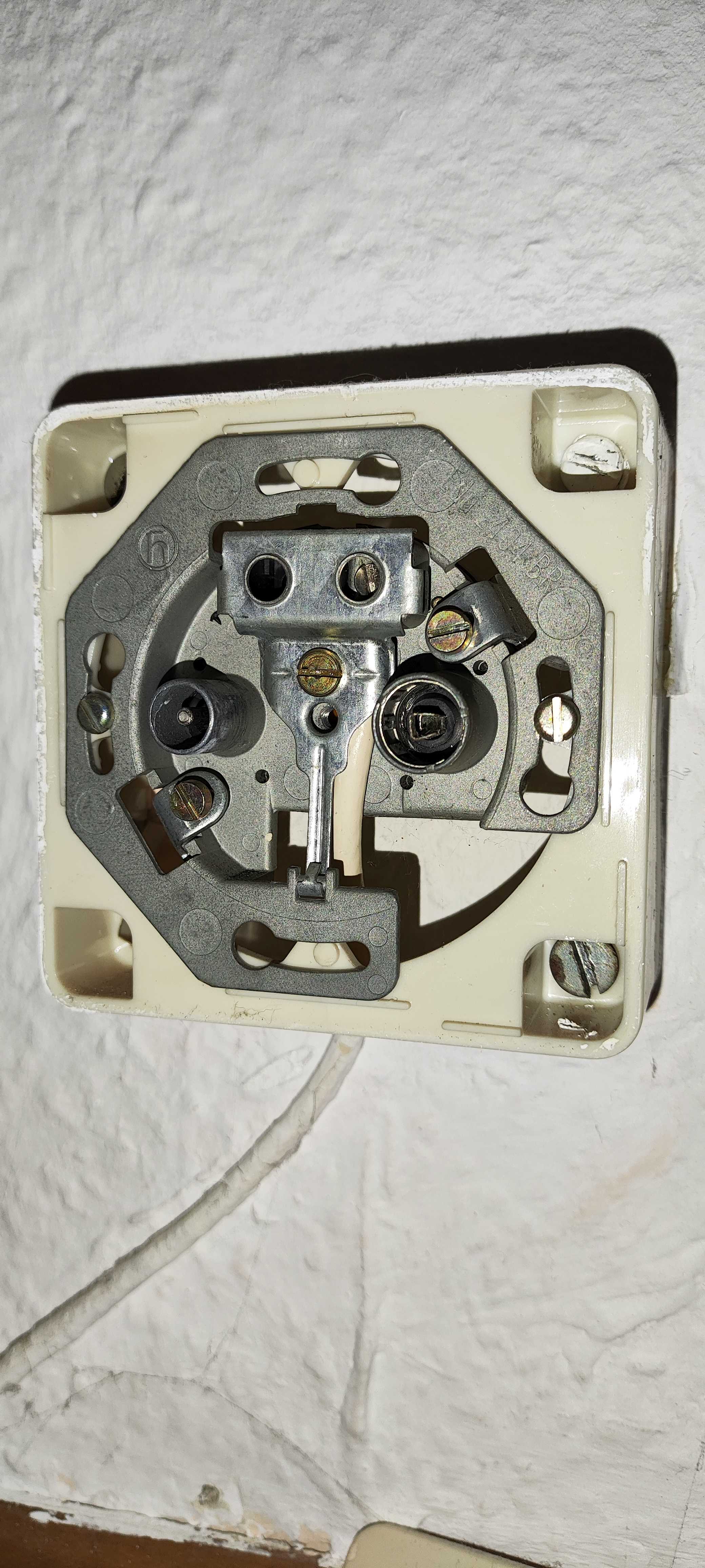

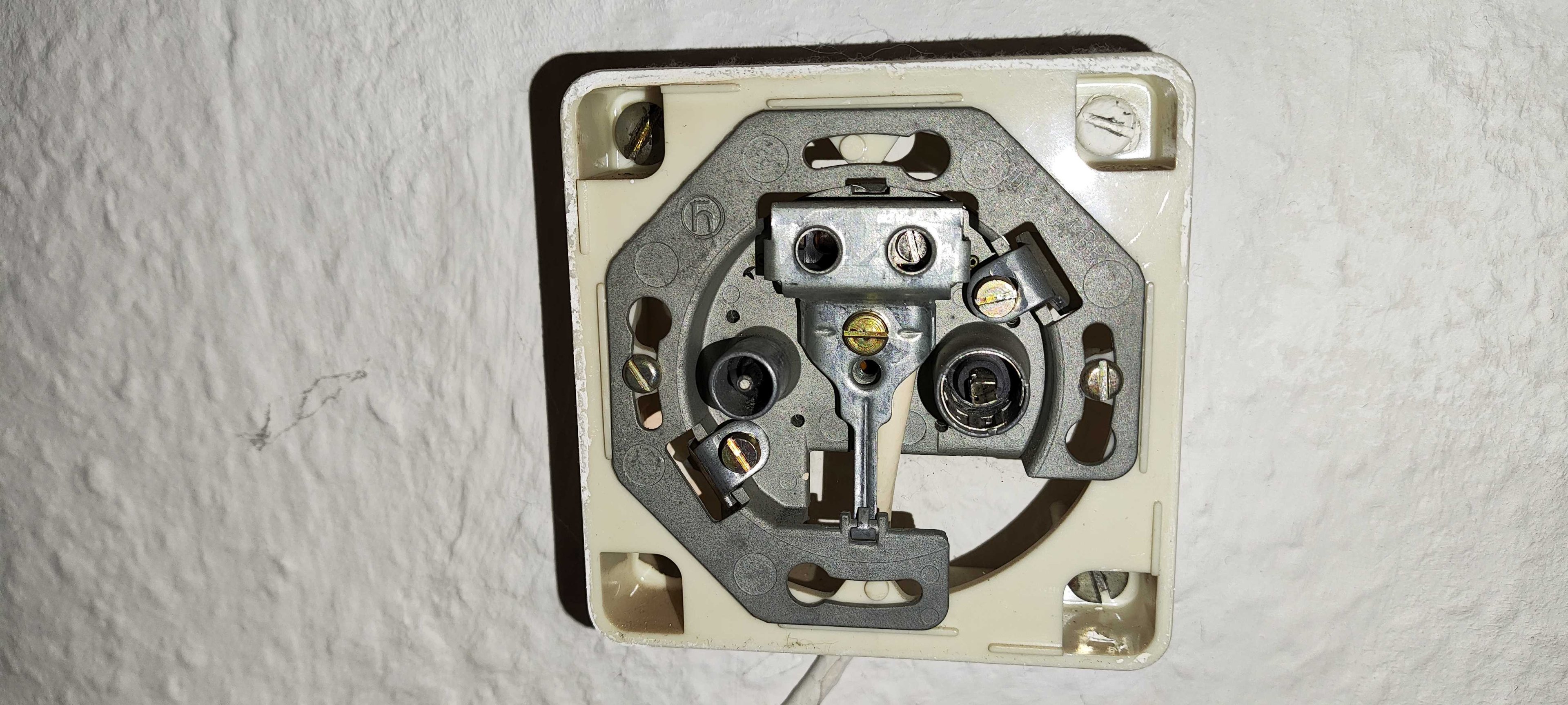

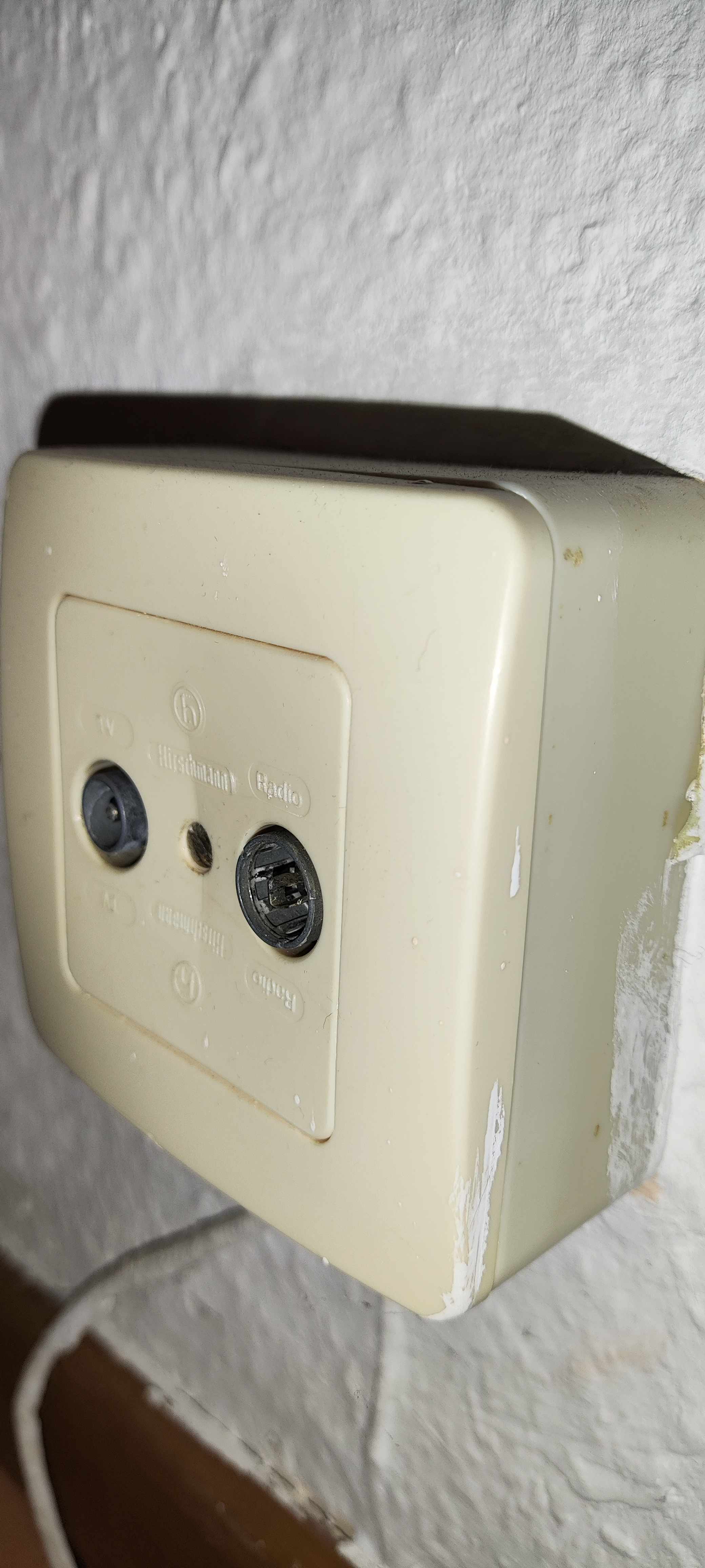

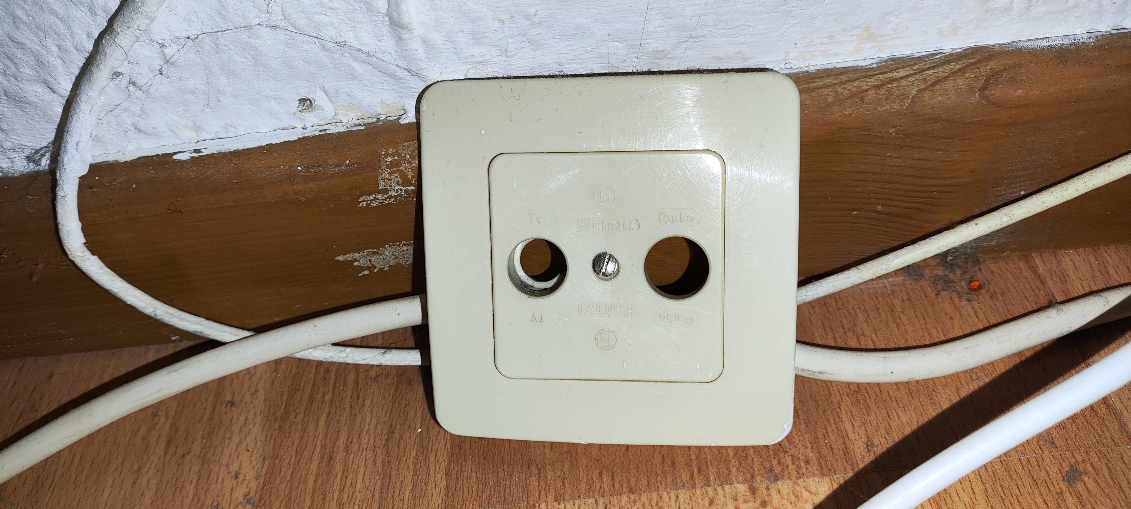

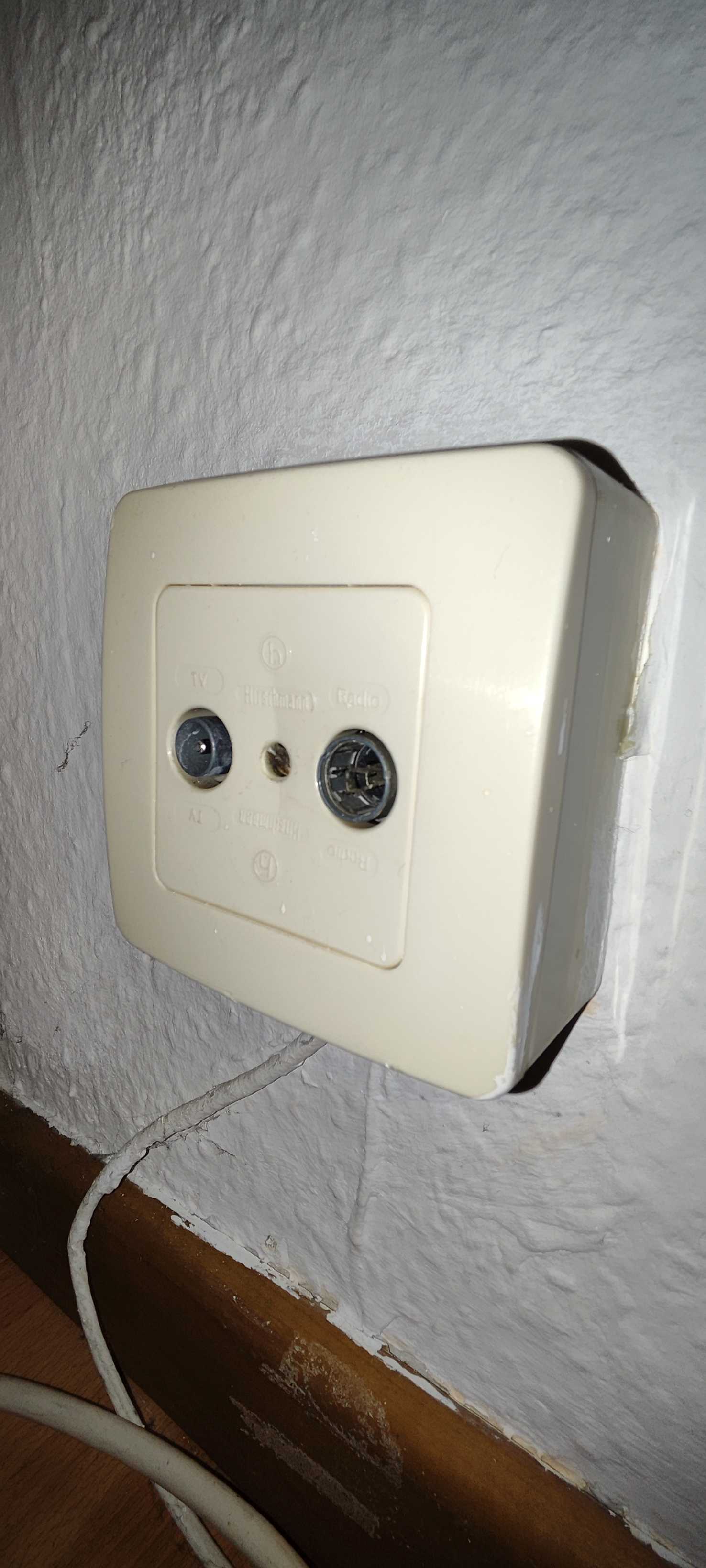

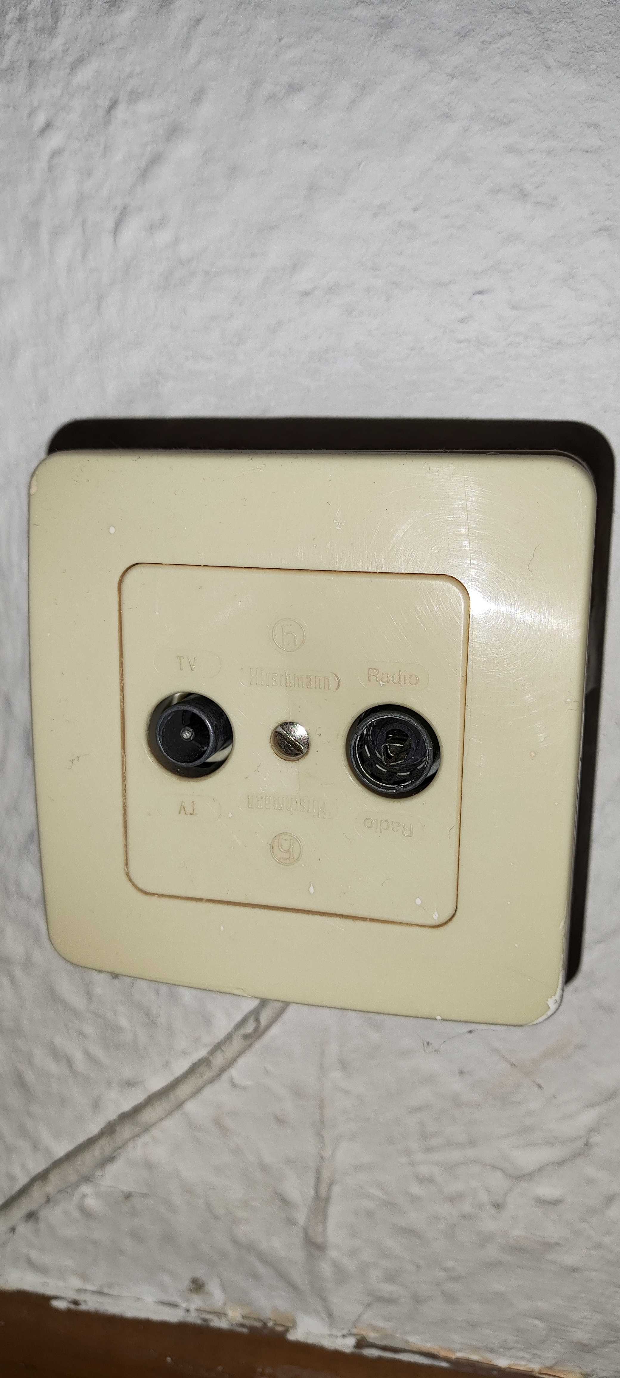

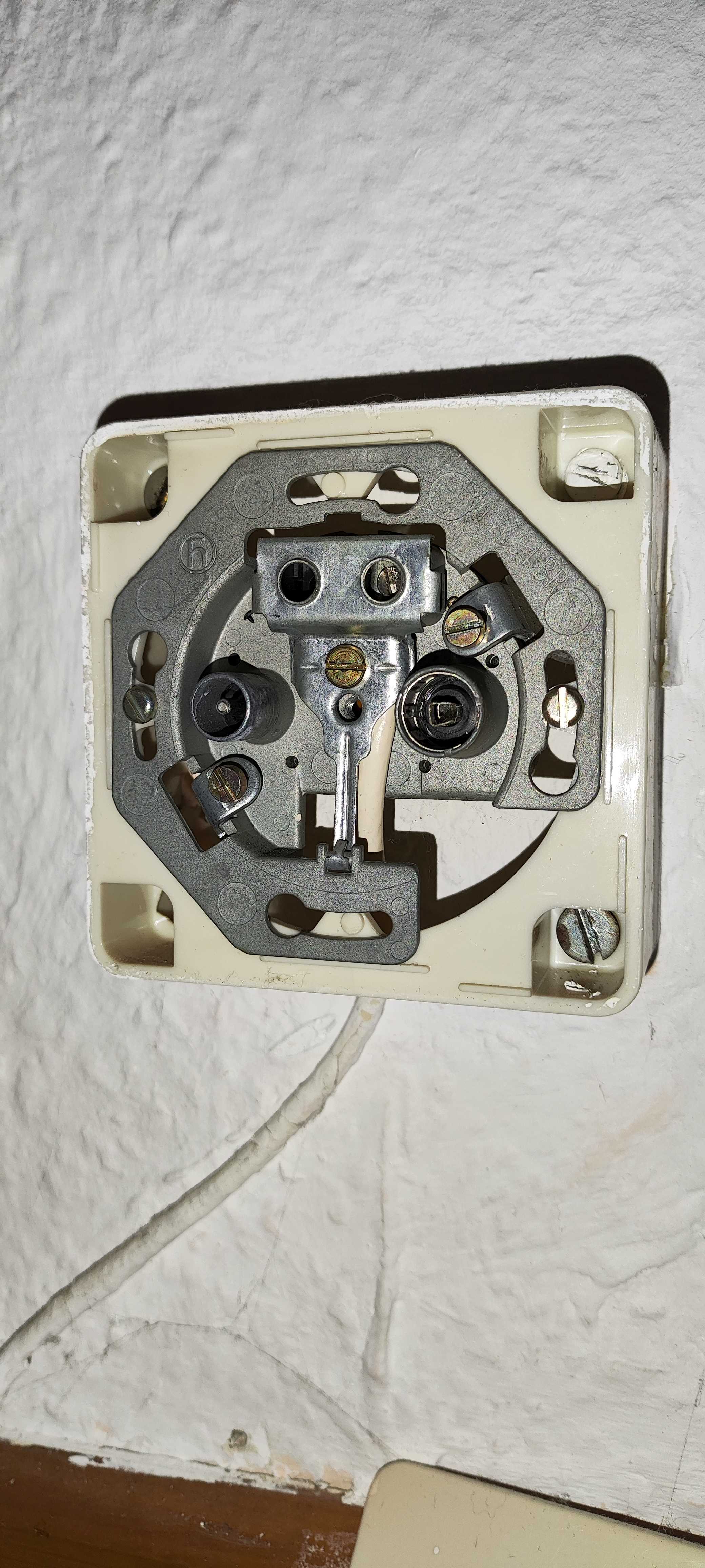

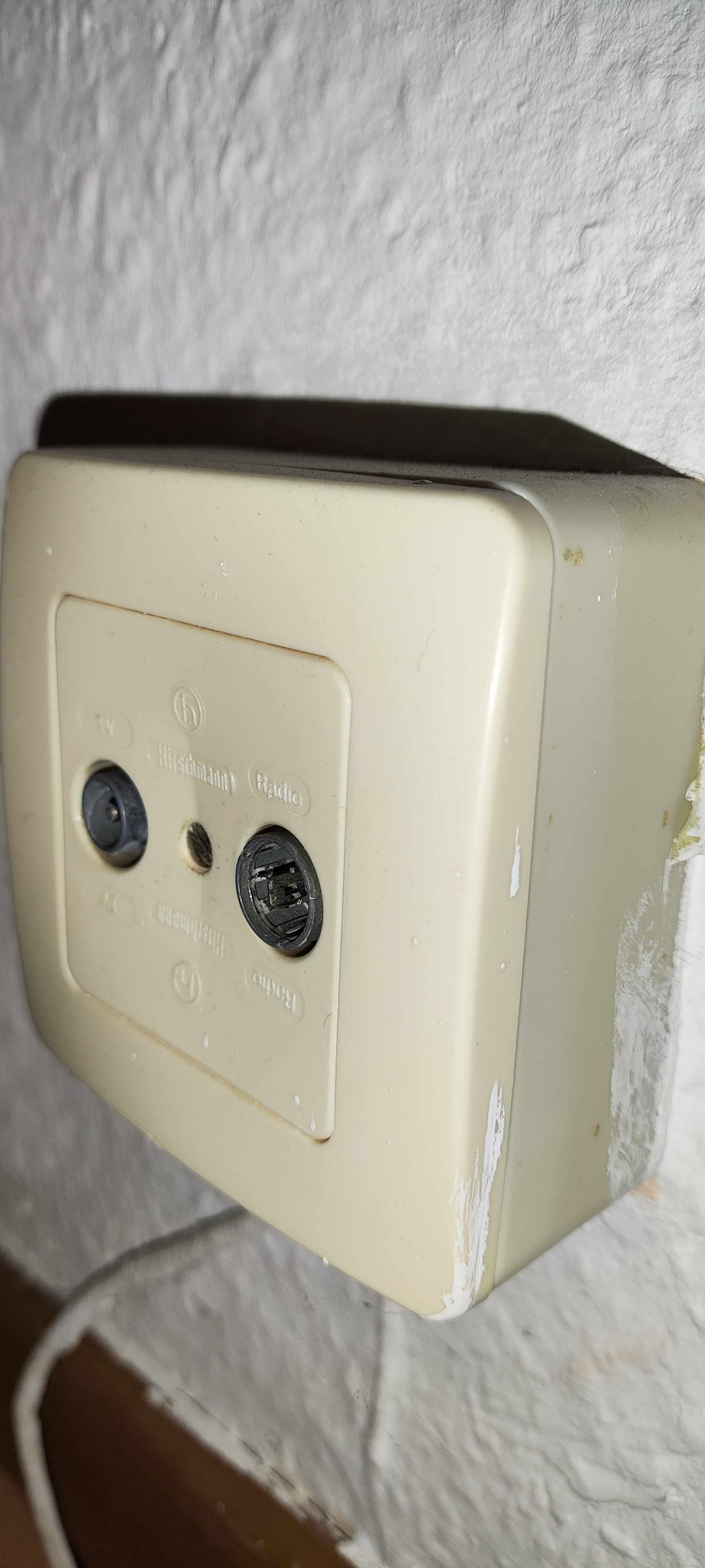

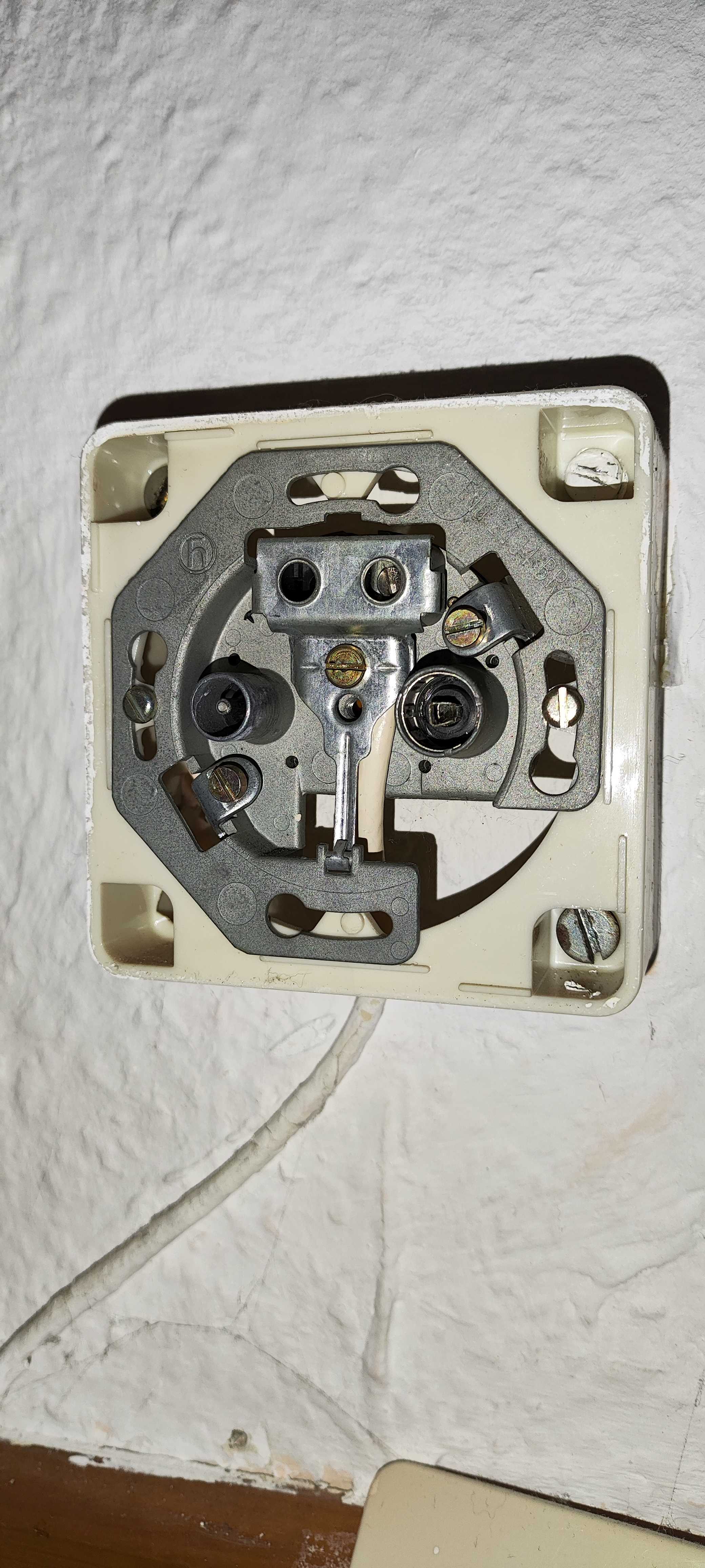

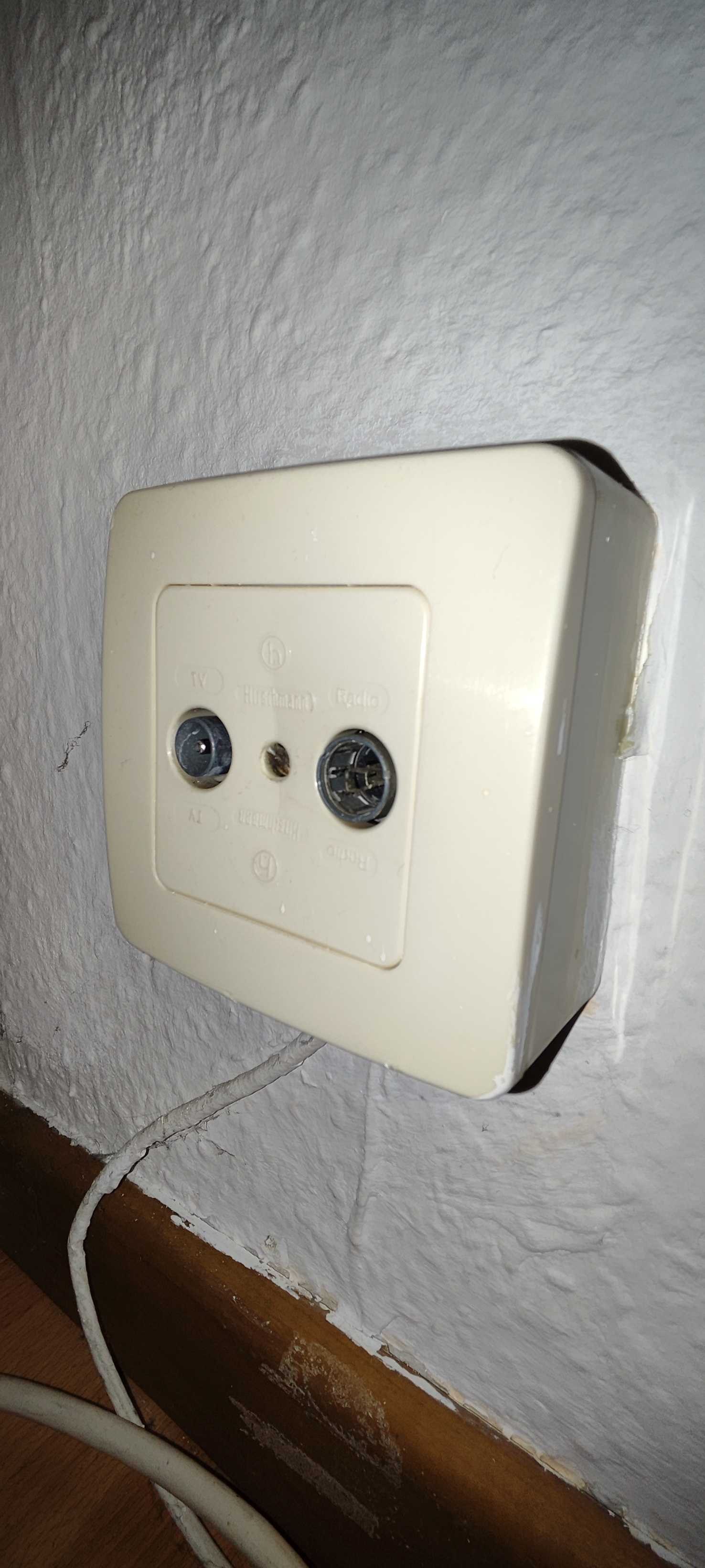

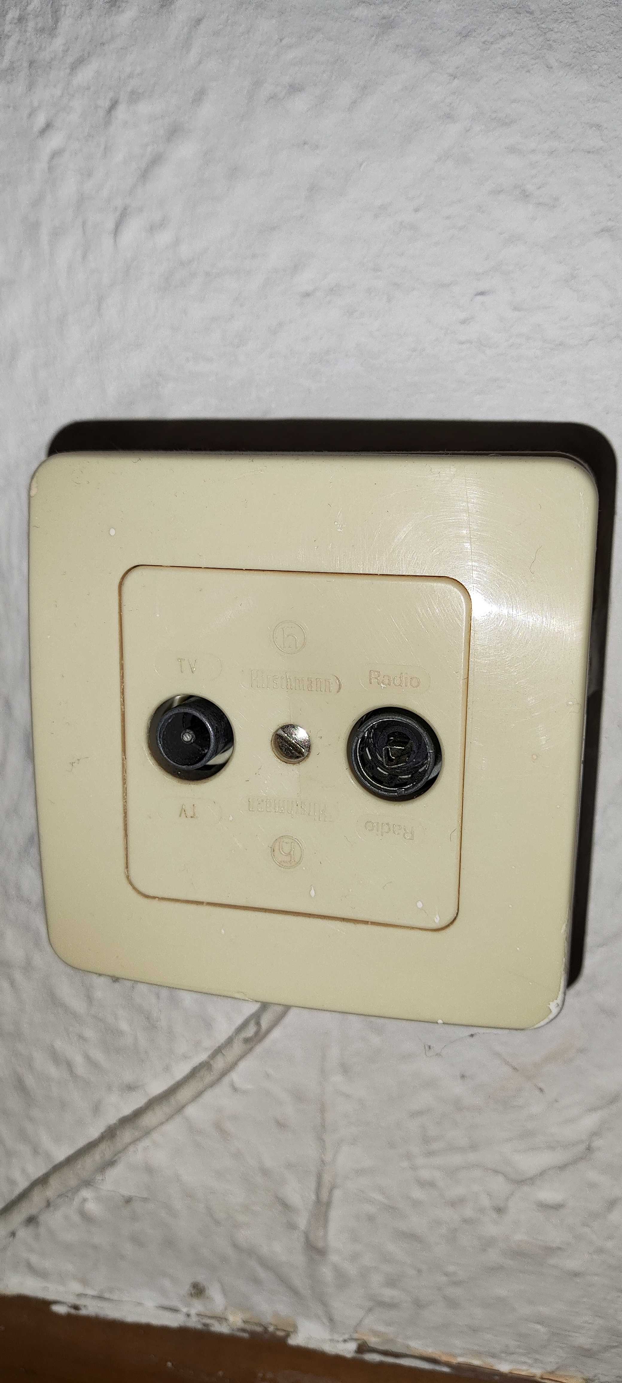

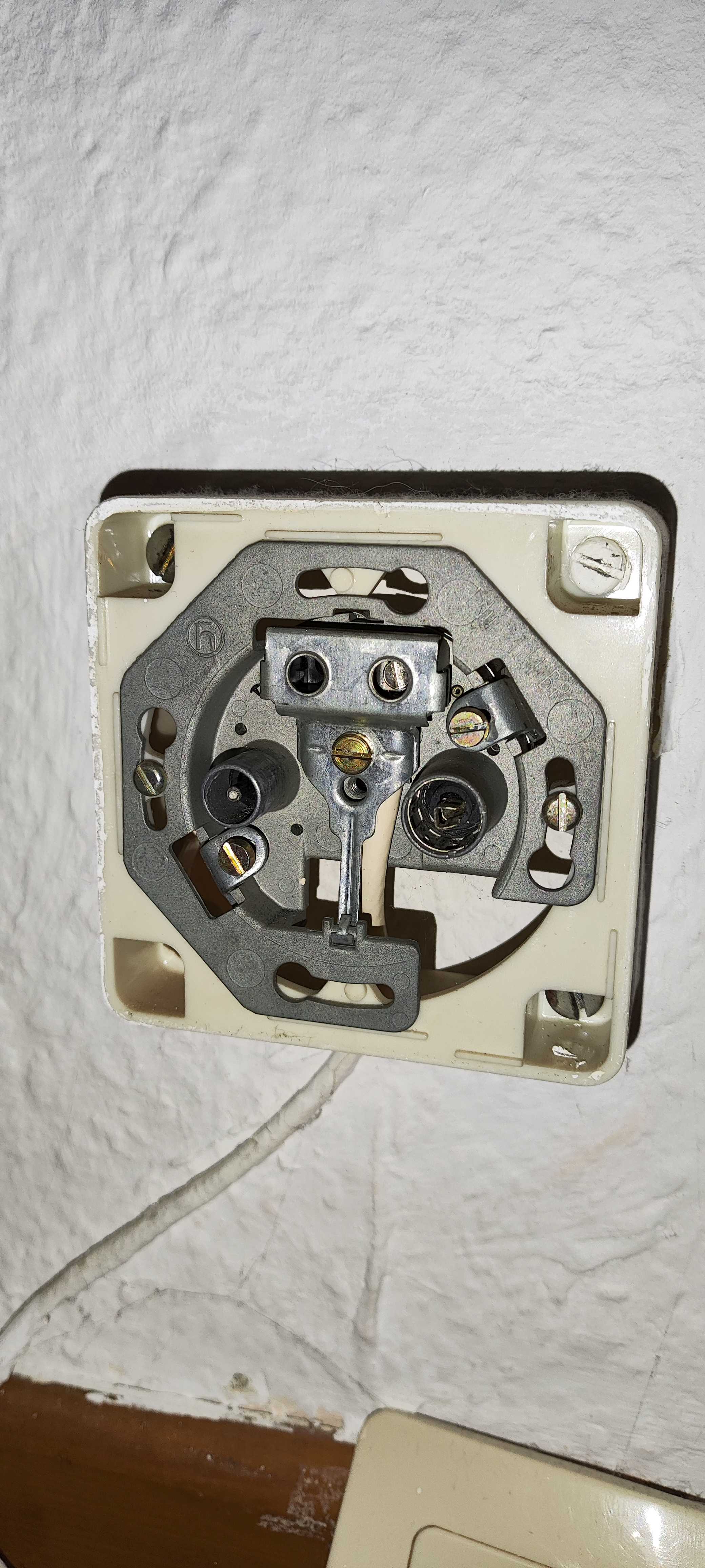

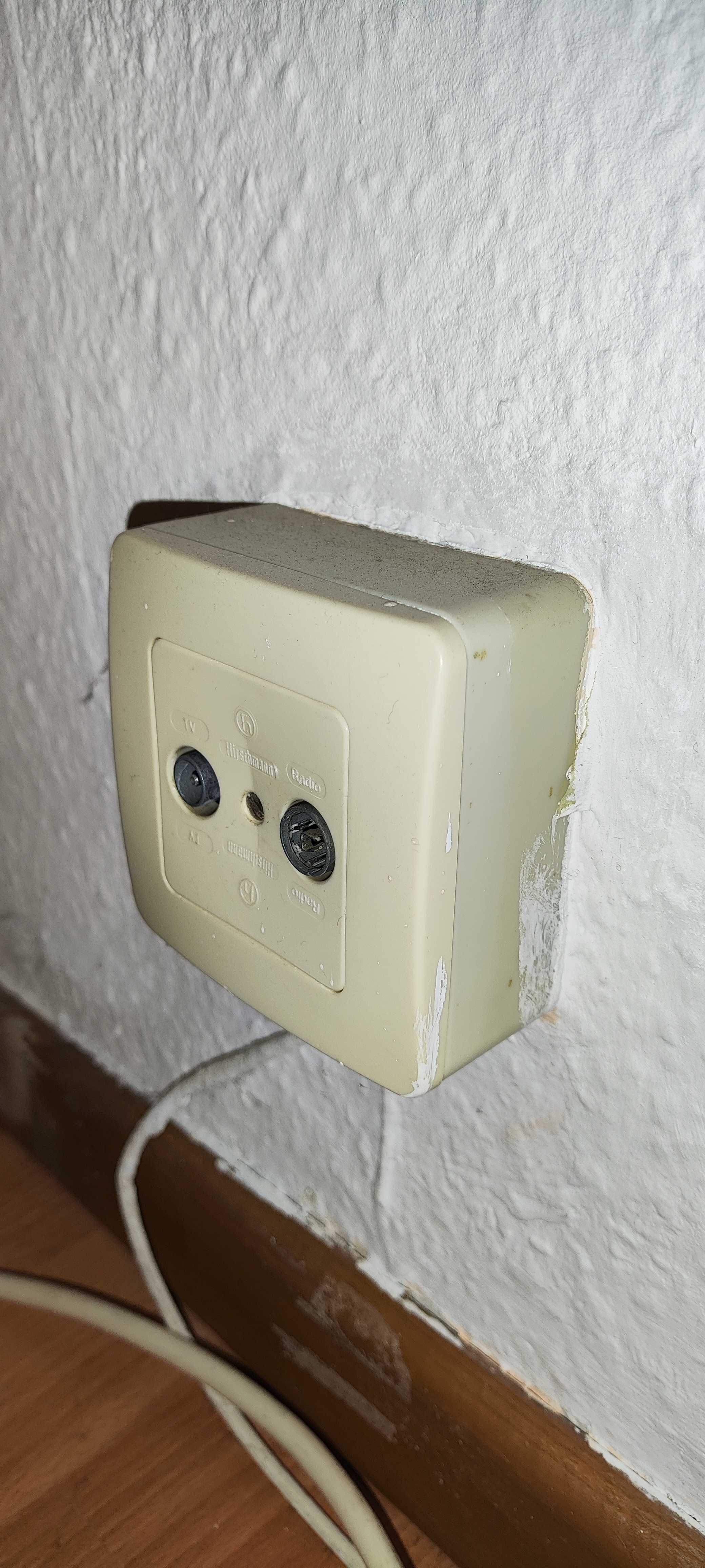

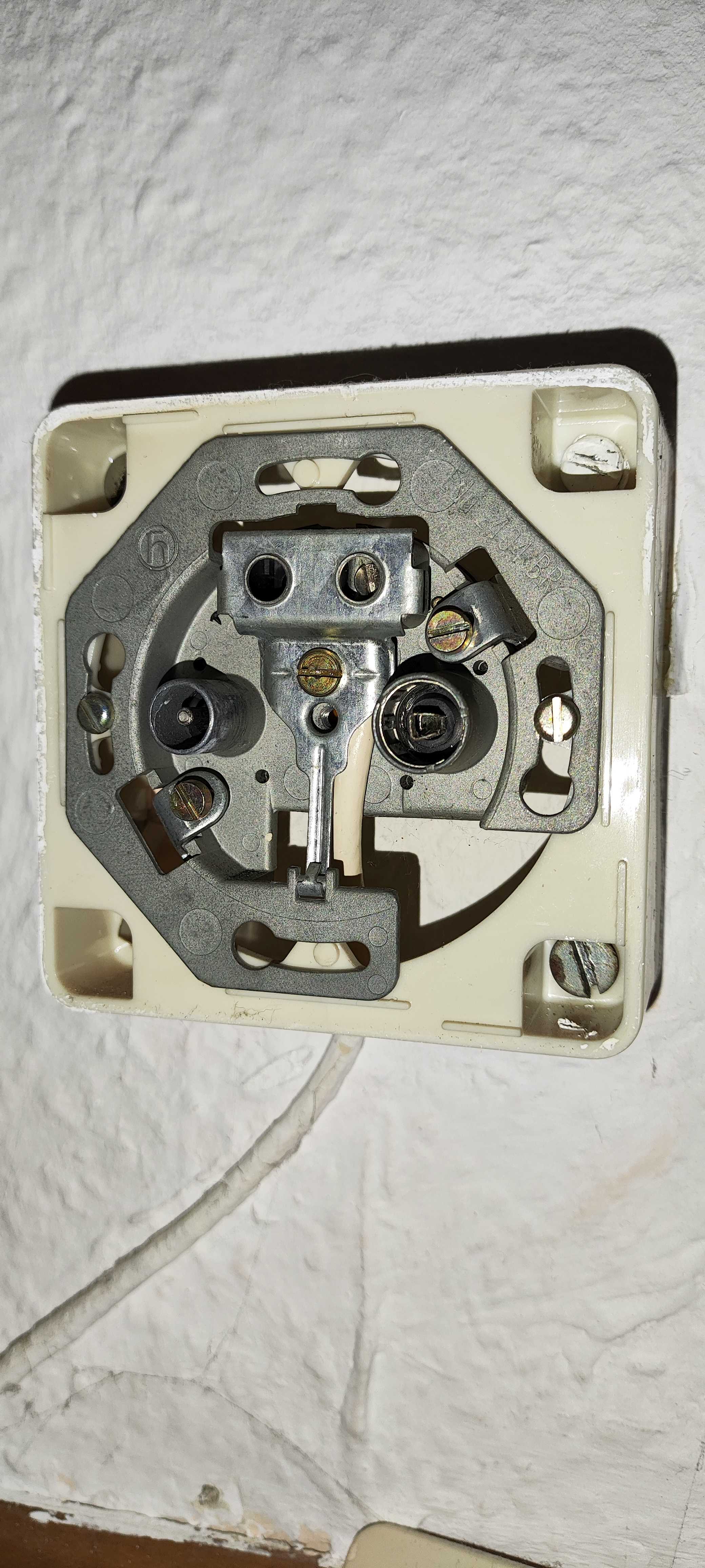

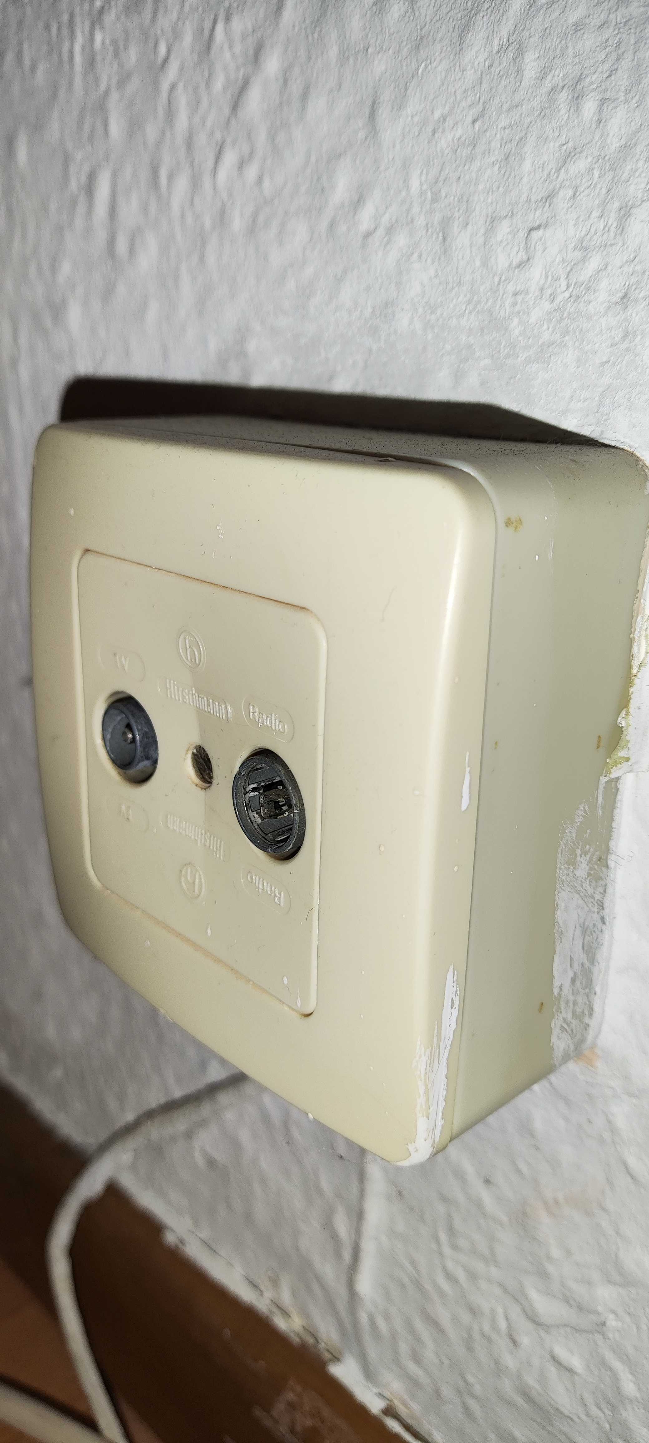

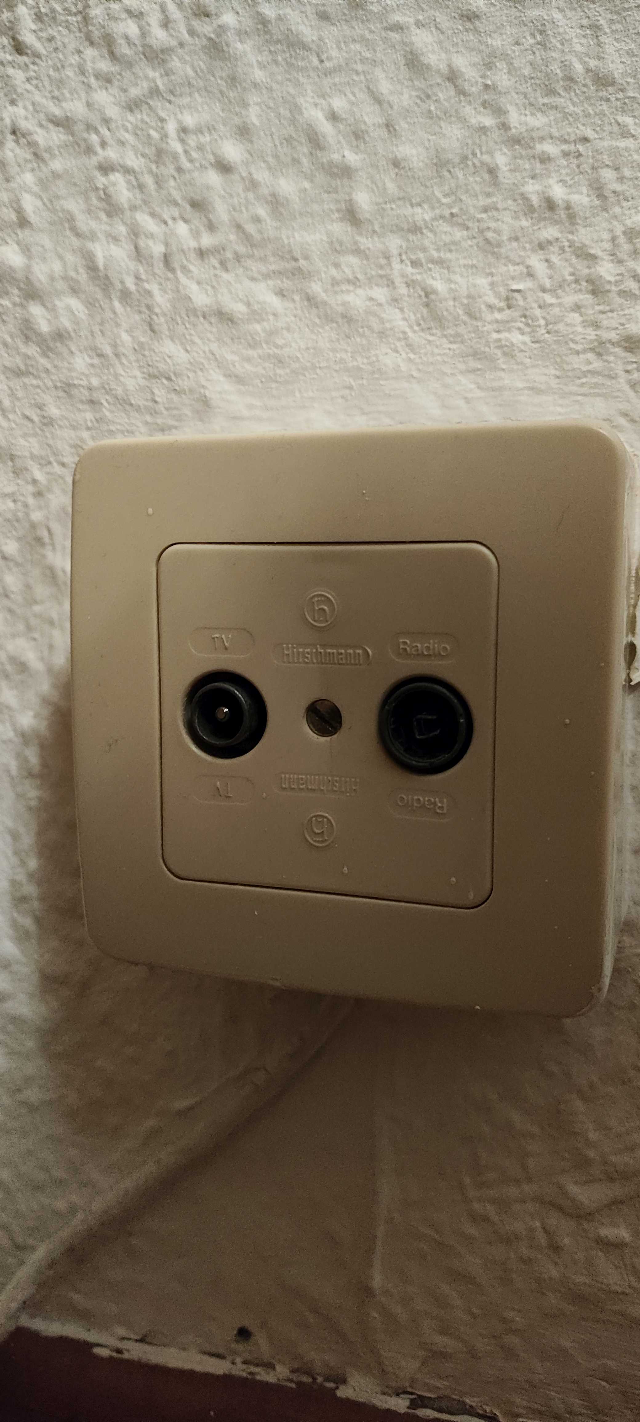

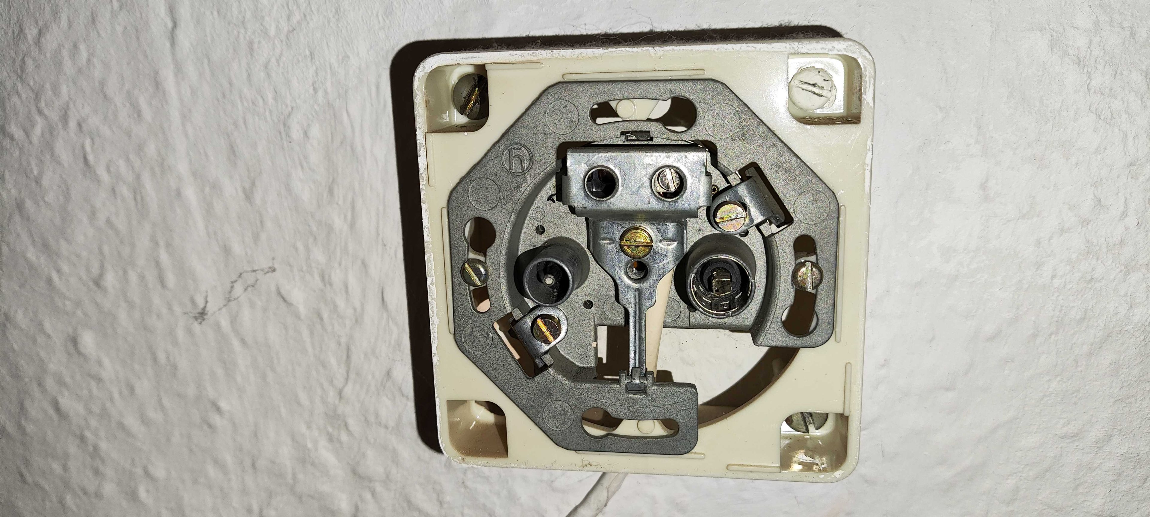

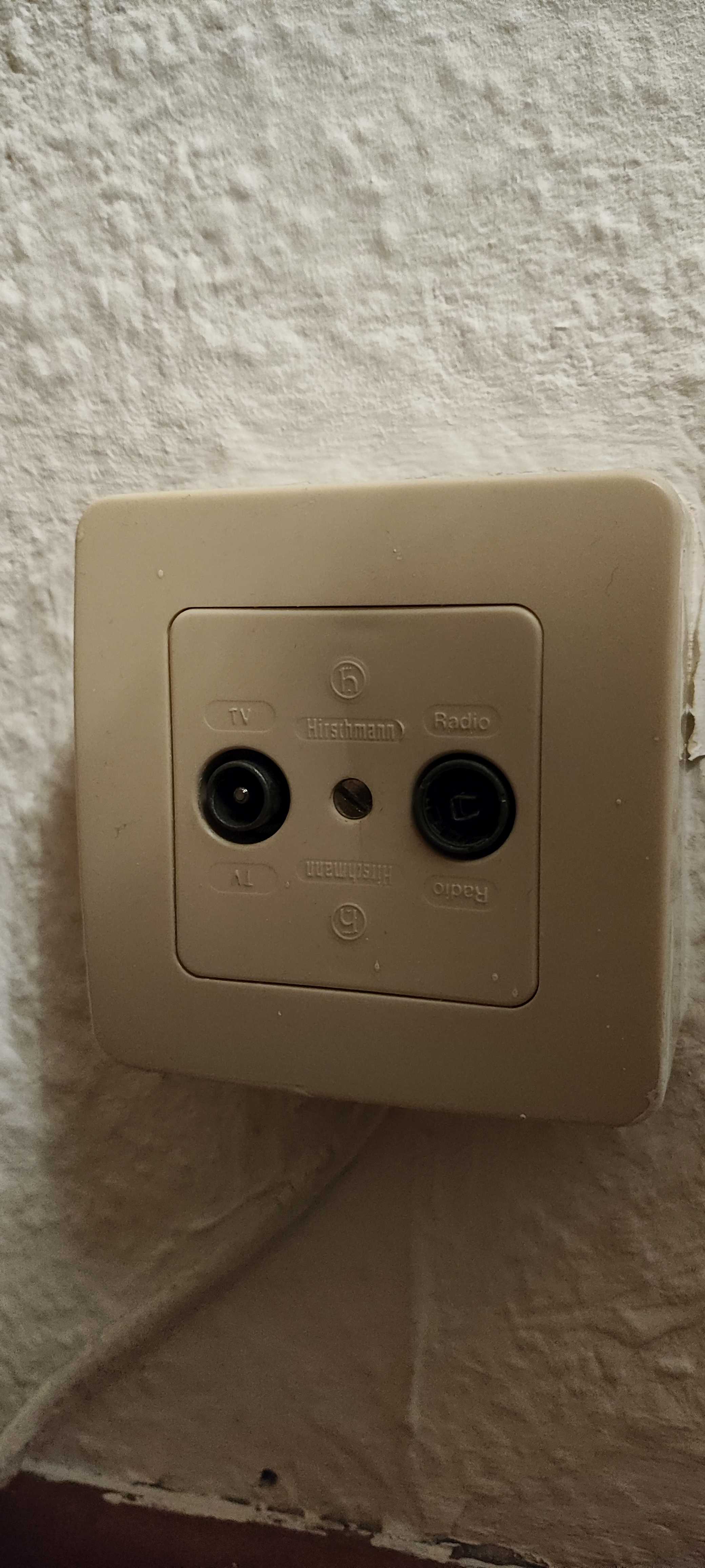

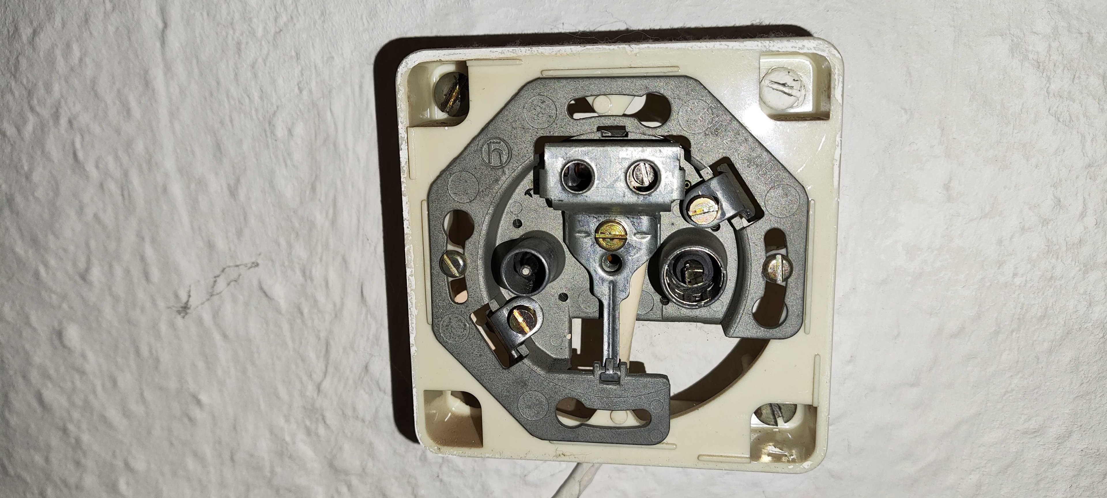

Hier sind die Fotos von der Dose.
@ Dipol:
Was genau würdest du mir empfehlen zu bestellen? Link?
@ Dipol:
Ein Bild oder die Typenangabe der HIRSCHMANN Edu 2404 BR hätte vollauf genügt.
Das ist eine Stich-/Einzeldose aus den 80er-Jahren, die noch für digitalen Satellitenrundfunk konzipiert war. Die Antennensteckdose gehört ausschließlich nach einem Stichleitungsabzweiger angeschlossen.
Bei der "Güte" der Koaxverlegung denkt man auch bei einer Uraltdose spontan an DIY, es sein denn man kennt fachliche Todsünden `a la "Abschlusswiderstand raus und stattdessen ein Kabel fütr eine "pegelfreundliche" Stich-Einzeldose ran" auch von Starkstromern.
Ob der Pegel dieser Dose auch für die 3,5 dB zusätzliche Splitterdämpfung noch ausreicht kann aus der Distanz nur jemand prognostizieren, der auch über Wasser gehen kann. Aktuell kenne ich aber keinen der das drauf hat. :)
Die pegelschonenste Erweiterung wäre über eine Verteilerlösung mit F-Splitter anstatt der Dose oder eine Stich-/Einzeldose mit integriertem Verteiler wie KATHREIN ESD 84 + Adater für den zweiten TV möglich. Damit sind aber Störungen durch Stehwellen weiterhin möglich, für einen fachgerechten Umbau mit zwei Durchgangsdoesen fehlt vermutlich der nötige Antennenpegel. .

Für die Edu 2404 BR habe ich in meinem Archiv kein Datenblatt, mit einer Edu 2404 RK wäre es nicht möglich.

Dazu muss der andere Anschluss an der Dose funktionieren. Auf den Fotos sieht er irgendwie leicht beschädigt aus. Vielleicht täuscht es aber.

Die möglichen Alternativen sind genannt. Mit Adapter kann es nur mit einer Verteilerdose wie der KATHREIN ESD 84 klappen oder einem Splitter, wofür ich einen in F-Norm wie AXING BVE 2-01P vorziehen würde. Ich halte es für wahrscheinlicher, dass die Edu 2404 BR selektiv ist und es mit dem Adapter nicht klappt.
